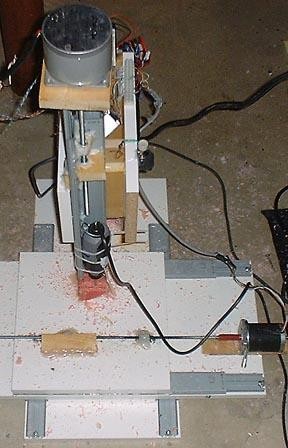

Comique ce mini modèle, moi qui cherche à faire plus tard quelque chose d'original pour épater les gens sur les marchés, ce système est tout trouvé, je vais pourvoir y aller tête baissée!
Re: Fabrication CNC de recup et de recup ...
en revanche pour la durée de vis de la base...
même s'il est hydrofuge, lubrifier/ refroidir à l'eau direct sur de l'agglo c'est... un style dirais-je poliment
C'est nouveau le concept de la CNC jetable
boiseux33- complétement accro
- Messages : 1244
Points : 2289
Allons les gars, dites-moi que c'est du délire, ce n'est pas sérieux
Vouloir c'est pouvoir
à voir une sphèreuse
faut pas oublier les belles figures style lissajou que décrit le bout flottant de la tige filetée qui permet le deplacement du chariot
serieux ou pas, ca tourne, faudrait gratter si le gars a pas mis ses talents a l'oeuvre en piochant un peu moins dans la poubelle, ou dans une poubelle un peu plus high tech
- Messages : 3656
Points : 4237
Non autrement moi, j'ai encore un tas de cartons, une tige en plastique que je peux fileter et des bagues plastiques en tant que roulement et noix! Ca devrait être léger, ça et ce serait vachement original!
Hé! je battrais tous les records de conn....ies avec un truc de ce genre là!
