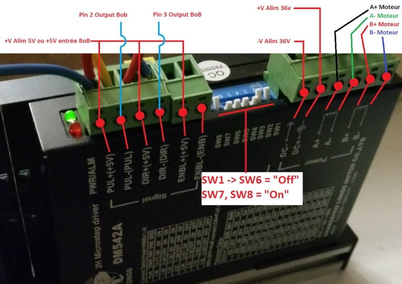

Voici donc les documents en réponse à ma demande fourni par la boutique longsmotor
Plan moteur 23HS9442
Branchement DM542A
DM542A
BOB
Reglage Mach3
et voici le texte accompagnant les documents:

la première image de la deuxième page du document de réglage de mach3 t'indique les bonnes valeurs pour le réglage de linuxcnc. Exactement ce que tu avais:
https://servimg.com/view/16642626/482
La première image du document donne:
2000(!? ) pas par tour
120 mm/min, soit 2mm/s pour la vitesse
4 mm/s² pour l'accélération.
A noter qu'il n'est indiqué nulle part s'il s'agit de pouces ou de mm.

2000 c'est le pas par mm sur mach3 et non le pas par tour.
les valeurs données sur l'UI mach3 du PDF sont certainement pour des pouces, car ça ne correspond pas vraiment pour des mm
velocity = V maxi en rapide = 120IPM sur le PDF, soit ~ 3000 mm/min ou 50mm/s
Acceleration = 4in/s² = ~ 100mm/s²

Pour le cablage, je vais reprendre celui fourni par la boutique, notamment en reliant les puls+, dir+ et enbl+ au 5v de la carte. le reste suit ... (le enbl- n'est pas branché!)
Pour les réglage dans linux cnc (stepconf)
je testerais ces paramètres:
motor steps per revolution : 400
Driver Microstepping : 8
Pulley teeth : 1.0 / 1.0
Leadscrew pitch : 5.0
Maximum velocity : 50 mm/s
Maximu Acceleration : 100 mm/s²
et pour les switch moteur:
SW1: ON / SW2: ON / SW3: OFF (=2.84 current sachant que mon moteur fait 4.2A)
SW4: OFF (= half current)
SW5: OFF / SW6: OFF / SW7: ON / SW8: ON (= 1600 Pulse/Rev)

c'est 200 pour ce paramètre, et je ne pense pas qu'aucun de ces paramètres puisse empêcher le moteur de tourner, au pire il ne tournera pas à la bonne vitesse, ou l'axe bloquera si c'est trop rapide pour la puissance du moteur, mais c'est tout.

Suite aux divers test, je dirait que :
mes alim fonctionnent
La prise DB25 du pc dont l'adresse est 0X378 semble fonctionner ...
Les moteurs semblent fonctionner
reste les drivers (mes les 3 semblent "dirent" la même chose, il est donc peut probable qu'ils soit tous HS)
reste la BOB, dont la led s'alume et ne bougent pas ... j'ai un multimetre, mais je ne sais pas si je peut "voir" si c'est bon

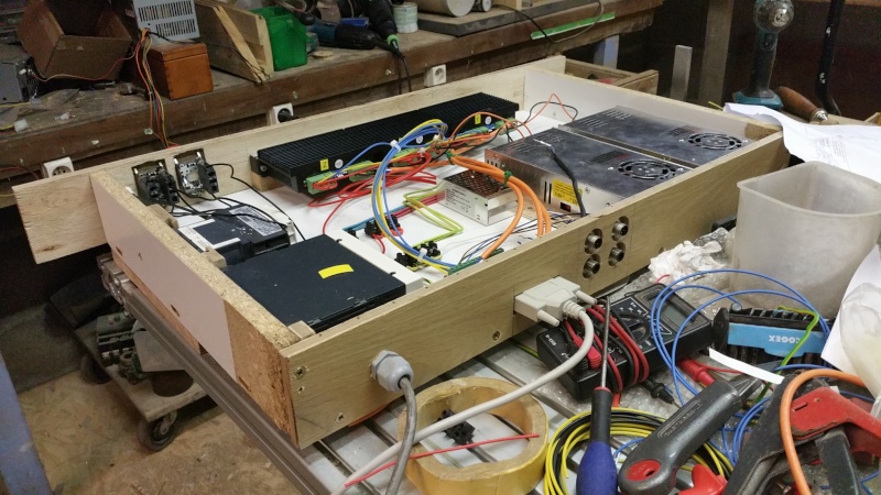

Un petit peu de news :
J'ai reçu ma nouvelle alim 5v ... je l'ai mise en place dans mon "nouveau tiroir":
En parallèle, mon pc ayant un double system de fonctionnement (linux et windows XP) au choix, j'ai installé mach3 sur la session XP ... Ce qui m'a fait "plaisir" c'est qu'en fin d'install, il m'a indiqué avoir installé le driver pour le port parallèle !!! peut être est ce une bonne nouvelle pour la suite ?? (je n'ai pas eu sur linux ... peut être pas besoin)
Il me reste quelques soudure à faire et je pourrais enfin passer au test sur mach3 .. peut être ce soir

Salut Toutikini et tous............suivant un peu tous les sujets,en voyant ton tiroir me suis posé une question,et l'aération dans tout ça,si tiroir = enfermé (le matos),vont avoir chaud les composants ,ou alors tu as prévu le coup,et dans ce cas,je n'ai rien dis
- Messages : 9671
Points : 10613
Re: Fabrication CNC de recup et de recup ...
Salut koko,
Oui, j'y ai pensé, mais ça ne se voit pas encore
Le tiroir sera "fermé" en façade et sur les coté, mais il ne le sera pas au fond. Il y aura un jour (en 5cm) entre le dessus du tiroir et le dessous de la table. Ensuite, j'ai dans l'idée de percé la foncure du tiroir, au niveau des drivers et de fixer un ventilo par en dessous ...
reste que le tiroir est en bois , et de ce que j'ai pu lire sur les autres sujets cnc, c'est pas idéal contre les parasites (je ne parle pas des parasite du bois, telle que les mites, )...

Bonsoir ..
Alors j'ai tout bien branché .... lancé mach3 ... parametré en respectant ce que le fournisseur du kit m'a donné comme info ... et
RIEN, RIEN, RIEN qui tourne !!
JE suis dégoûté .... j'en ai ras le luc ... je ne sais pas ce qui cloche !!!
Y A T'il quelqu'un qui pourrait me guider pas à pas (mais de façon clair de chez claire) pour faire des test et faire tourner ces foutu moteur ???
OK je craque un peu ... je m'excuse, mais c'est un vrai appel au secours ...
Pourquoi pour certains c'est simple ? que ca marche du premier coup ?
Ras le cul !!!

Merci carlos de tenter de m'aider.
J'ai pris quelque cliché ce matin:
L'adresse parait etre 0x278 !! alors qu'avec la commande DOS sous linux, j'avais 0x378
Je vais commander une autre carte ... (comme j'ai flashé ma premiere alim 5v en faisant un mauvais branchement, alors que tout était connecté, peut etre ais je endommagé la BOB)
