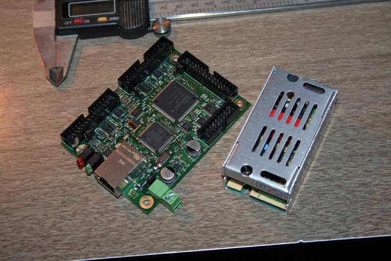

Ah, pas pratique ça ... donc il faut une alim 5V en plus juste pour la bob ; je sais que certaines BoB la prennent sur le PC via un cordon USB, sinon une alim 5V c'est pas cher.
J'ai acheté celle de mon smoothsteper ici, c'est une 5V 2A (pas trop encombrant, voir image)
http://www.ebay.fr/itm/151886747221?_trksid=p2060353.m2749.l2649&var=451076083316&ssPageName=STRK%3AMEBIDX%3AIT
![Fabrication CNC de recup et de recup ... - Page 5 Essali10](https://i.servimg.com/u/f68/14/07/22/66/essali10.jpg)
mais la bob il lui faut 5v ... ou j'ai rien compris ...
Re: Fabrication CNC de recup et de recup ...
C'est bien ce qu'il me semblait. Mon idée premiere était de tirer un fil depuis l'alim du pc (un jaune, je crois, serait en 5V)
ou alors, plus simple (mais plus cher
) j'en achete une en suivant ton lien ... une 5V, 3A, 15W suffirait ?

Oui, de toute façon un USB de PC ça ne délivre que 0.5A en 5V, soit 2.5W
Celle de la photo, c'est une 2A

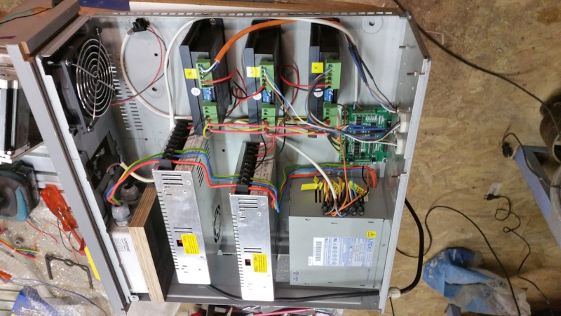

Bonjour à tous ...
Voila où j'en suis
J'avais un vieux pc, dit "desktop" qui traînait dans le grenier. Après lui avoir enlevé les entrailles, je n'ai gardé que la carcasse et l'alim. Puis j'ai mit tout les machin_trucs que j'ai acheté ... et voici ce que j'obtiens :
![Fabrication CNC de recup et de recup ... - Page 5 20160210](https://i.servimg.com/u/f68/16/64/26/26/20160210.jpg)
je me suis fait une nouvelle facade et j'ai branché les prises à l’arrières pour les moteurs :
![Fabrication CNC de recup et de recup ... - Page 5 20160211](https://i.servimg.com/u/f68/16/64/26/26/20160211.jpg)
![Fabrication CNC de recup et de recup ... - Page 5 20160212](https://i.servimg.com/u/f68/16/64/26/26/20160212.jpg)
et j'ai branché mes moteurs avant de courir dard dard direction la maison, pour connecter via le port //, le pc. Je lance celui-ci (pas trop loin) et avec le support de manolo66 et de son tuto, je tente de faire tourner mes moteurs ...
He ben j'y arrive pas ...
Déja, mes drivers de moteurs n'apparaissent pas dans la liste, donc je choisi autres et ... et ? bah j'ai pas les infos pour remplir les champs demandé !!
Si quelqu'un peut m'aider à cette étape !!

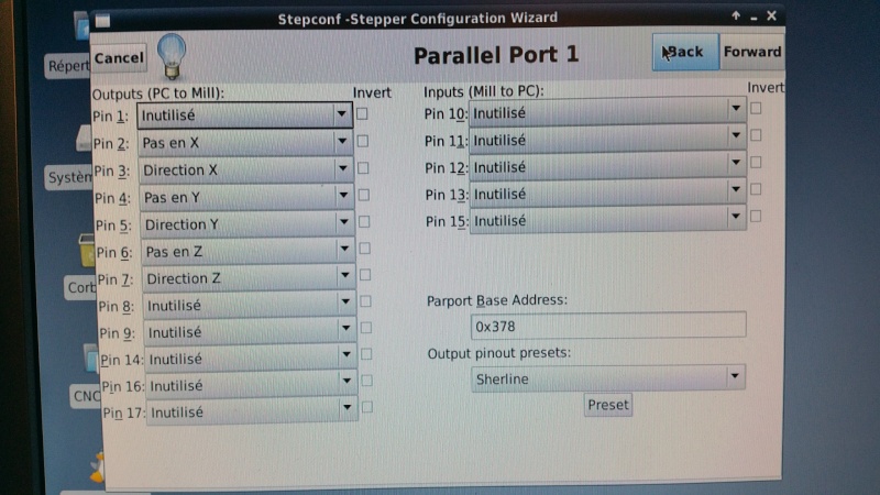

- Messages : 3656
Points : 4237
Voici une suite de test.
Tout d'abord, pour l'adresse partport, je pense avoir tout fais comme junkdealer à dit mais ça marche pas
![Fabrication CNC de recup et de recup ... - Page 5 20160213](https://i.servimg.com/u/f68/16/64/26/26/20160213.jpg)
Ensuite je suis parti sur l’idée que c'était 0x378 (on est d'accord que c'est un zéro et non pas un "o" le premier caractère de 0x378) et j'ai retenté avec ces réglages ...
![Fabrication CNC de recup et de recup ... - Page 5 20160214](https://i.servimg.com/u/f68/16/64/26/26/20160214.jpg)
![Fabrication CNC de recup et de recup ... - Page 5 20160215](https://i.servimg.com/u/f68/16/64/26/26/20160215.jpg)
![Fabrication CNC de recup et de recup ... - Page 5 20160216](https://i.servimg.com/u/f68/16/64/26/26/20160216.jpg)
Quand je fait tes axis ... y a rien qui se passe. Là aussi, on est d'accord qu'il y a deux choix, soit avec les flèches le moteur devrait tourner dans un sens ou dans l'autre à chaque clic, soit il devrait manœuvrer seul sur la plage programmée par aller-retour en cliquant "run" (d’ailleurs, on sais même pas si on a cliquer, le bouton ne semblant pas changer d'apparence)
A suivre

Sur la capture d'écran N°2, met la pin 17 à "amplifier enable", je crois que ça dit à la carte de s'activer.
