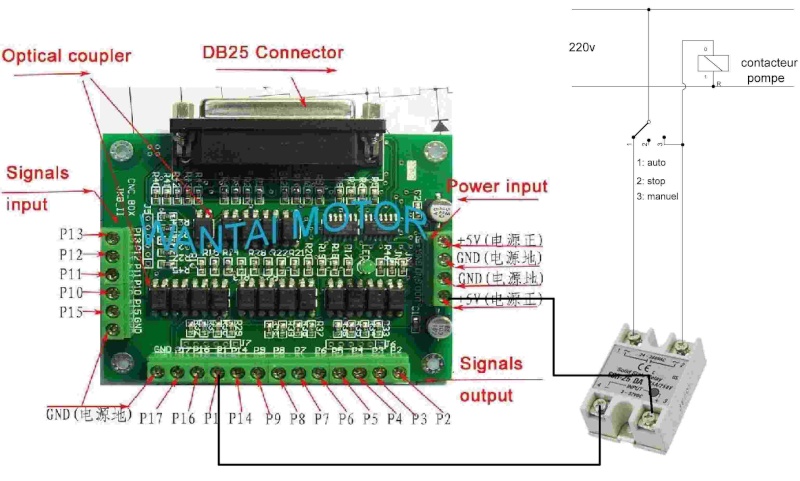

voila comment je vois les choses:
un relais statique pour l' interfacage tension de commande 5/32v sortie 220 v voir la bay
un commutateur 3 positions (sécurité / essais oblige)
un contacteur pour la pompe / broche
après, bien sur configurer la sortie sur mach3

ducran lapoigne a écrit:voila comment je vois les choses:
Ce qui ne change pas le problème en cas d'oublis de repositionner je sélecteur sur arrêt.
Pour ma par j'ai mis un relais supplémentaire, que j'actionne avec un bouton poussoir une foi le système stable.
Avec un montage auto-maintient en cas de coupure de courant ou une remise en marche suite a une coupure quelconque la position du commutateur auto stop manu n'a pas d'importance.
Pour le relais statique par contre je vais l'adopter a voir le prix.

les relais que tu possède sont des relais 12 V
la carte peut drainer 50 mA en 5v (Maximum !!)
A la limite si cela existe, des relais 5V 50 mA cad bobine 100 ohms conviendraient
et il faudrait aussi une diode roue libre sur la bobine
un petit schéma d' une sortie de ta carte câblée avec un relais statique:
![carte pilotage cnc Out_bo10](https://i.servimg.com/u/f68/17/24/81/44/out_bo10.jpg)
pour les relais statiques fais une recherche avec "SSR relay" sur la bay
en général, la tension d' entrée est de 3-32v DC
pour la sortie c' est souvent +de 220v 10/15/20/25 A

désolé Philippe, non car le commun est négatif
tu vas avoir tes pompes/broches qui risquent de se mettre en marche quand le pc est allumé et mach3 n' est pas lancé
comme je l' ai expliqué + haut, ce modèle de carte ne sort pas une tension mais draine un courant
plutôt ceci:
http://www.ebay.fr/itm/1PCS-24V-380V-40A-250V-SSR-40-DA-Solid-State-Relay-Module-3-32V-DC-To-AC-/221921072024?hash=item33ab86d398:g:R2UAAOSwo6lWKfAB
plutôt ceci:

Faut pas être désolé, c'est juste de l'infos et ça m'aide beaucoup quand même.
Je vais en commandé directement plusieurs comme sur ton lien.

ducran lapoigne a écrit:désolé Philippe, non car le commun est négatif
plutôt ceci:
+1
en plus tu n'a pas besoins de relais supplémentaire que tu est obliger de rajouter pour commander la puissance.
Cela simplifie grandement le câblage et élimine des sources de pannes.
