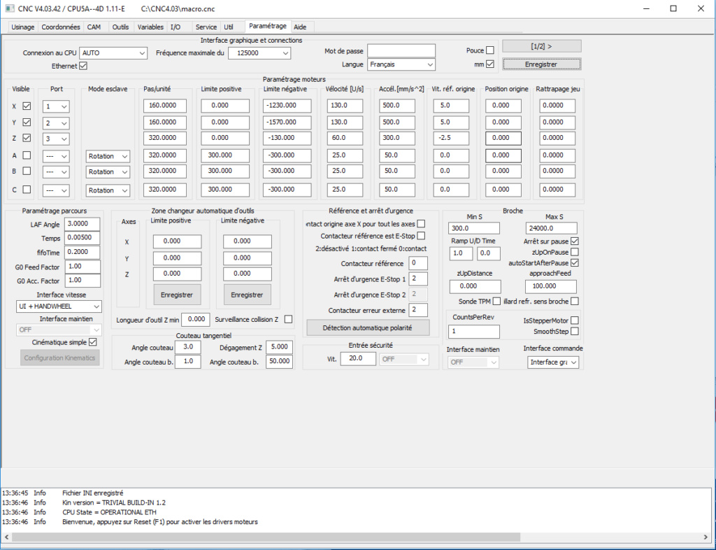

David, les referencements fonctionnent bien (je n'avait pas vu qu'il fallait renseigner une vitesse dans "vit ref origine"), sauf pour l'axe Z qui va vers le bas au lieu de vers le haut, du coup j'ai mis une vitesse negative dans "vit ref origine" -2,5 au lieu de 2,5 ca fonctionne, il va bien vers le haut par contre je ne peux plus bouger l'axe z, il se met direct en hors limite, j'ai essayé de modifier les limites positives et negative (0 130 / 0 -130 / 130 0 etc) mais rien n'y fait
Pourrais tu me montrer comment tu as parametrer l'axe Z sur la tienne stp ?
Voici les captures des 2 pages du parametrage : (J'ai du inverser les touches pour l'axe Z aussi, page down faisait monter l'axe)
![Logiciel de pilotage BZTCNC Parame10](https://i.servimg.com/u/f72/19/40/81/14/parame10.png)
![Logiciel de pilotage BZTCNC Parame11](https://i.servimg.com/u/f72/19/40/81/14/parame11.png)
Merci d'avance
Merci d'avance

Non, désolé, je suis sur Mach3.
Ce que tu pourrais essayer c'est de mettre la "velocité" de l'axe Z en négatif aussi pour changer le sens de déplacement et pas seulement le sens de référencement.

J'ai essayé mais on ne peut pas, j'ai contacté BZT, et le fichier de config etait deja tout fait, il y avait juste à le trouver dans la clé USB, je met une copie de la page parametre au cas où s'il y en a qui ont ce probleme avec l'axe Z (cetait le "pas/unité) à inverser
![Logiciel de pilotage BZTCNC Edingc10](https://i.servimg.com/u/f72/19/40/81/14/edingc10.png)
A part ça, je connais pas encore très bien EdingCNC mais je le trouve moins pratique que mach3,
et je ne sais pas si ca vient de EdingCNC ou de la machine, mais les touches ne sont pas très réactive pour faire bouger plusieurs axes à la fois, la plupart du temps, ça ne bouge qu'un axe
Il y a d'autres choses aussi, mais je vais d'abord regarder le manuel et voir si je trouve des réponses (comme pour baisser les vitesses de déplacement avec les fleches directionnelles)
