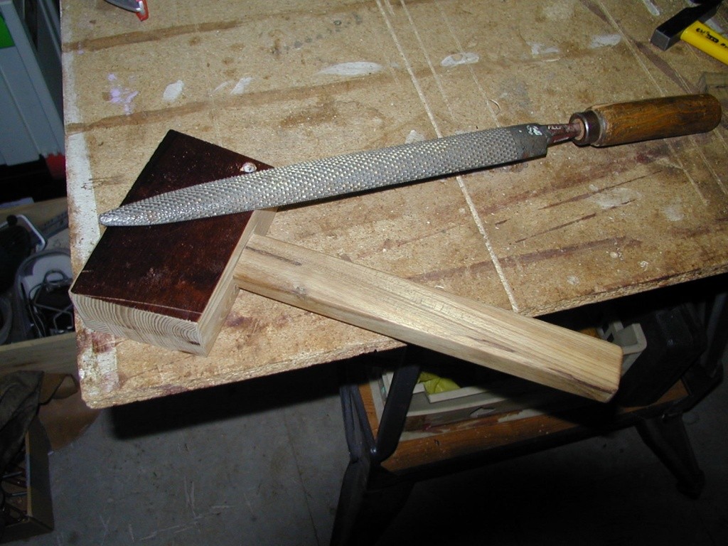

J'ai commencé par un petit coup de rabot sur le manche (j'ai bien essayé au rabot à main, mais dieu que ce bois est dur et difficile à raboter):
![Un maillet de recup 91010010](https://i.servimg.com/u/f48/15/28/70/75/91010010.jpg)
Une idée du futur assemblage ou comment tirer partie de mes bout de bois biscornus:
![Un maillet de recup 91010011](https://i.servimg.com/u/f48/15/28/70/75/91010011.jpg)
J'en ai profité pour mettre un petit bout de rabot sur les surfaces à coller des pieds (enfin de la tête de maillet).

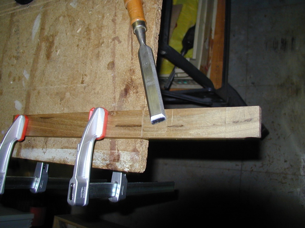

J'ai sorti la ruban d'établi pour couper les joues du tenon qui va s'insérer dans la tête :
![Un maillet de recup 91010012](https://i.servimg.com/u/f48/15/28/70/75/91010012.jpg)
Résultat catastrophique, je suis obligé de reprendre au ciseau à bois (c'est bien plus agréable comme ça finalement, ni bruit, ni poussières):
![Un maillet de recup 91010013](https://i.servimg.com/u/f48/15/28/70/75/91010013.jpg)

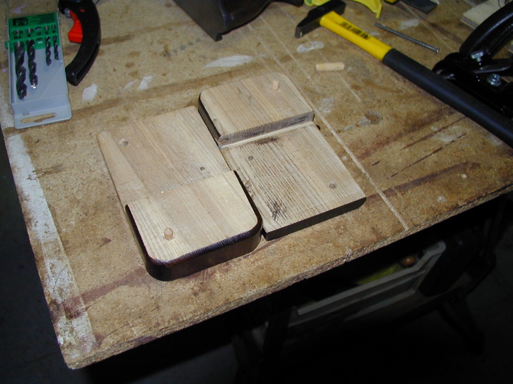

Petit montage à blanc.
![Un maillet de recup 91010014](https://i.servimg.com/u/f48/15/28/70/75/91010014.jpg)
j'ai profité qu'il y avait des trous de vis dans les pieds du futon pour mettre des chevilles de positionnement pour le collage:
![Un maillet de recup 91010015](https://i.servimg.com/u/f48/15/28/70/75/91010015.jpg)
Encollage (à la PU, c'est ce que javais sous la main):

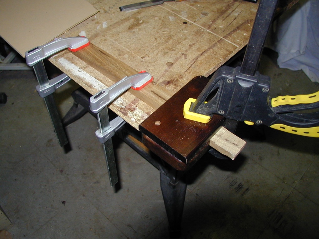

Et mise sous presse:
![Un maillet de recup 91010017](https://i.servimg.com/u/f48/15/28/70/75/91010017.jpg)
Voilà, on va attendre que ça sèche. il me reste à cogiter un peu pour le manche. Je ne pense pas le coller pour pouvoir le changer au cas ou. Je pensais le re-scier en long avec un petit trou d’arrêt au bout du trait de scie pour lui mettre une cale biaise. Mais, il faut pas que le me manque, car si je le fend, je n'aurai pas d'autre bout.

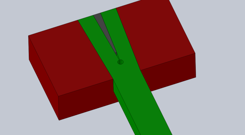

Tu casse bien les arêtes au rabot, et tu fait le reste avec une ponceuse à bande montée à l’envers.
Pour l'emmanchement, je vois ça comme ça :
![Un maillet de recup Captur16](https://i.servimg.com/u/f46/15/06/30/05/captur16.png)
Le trou est là pour limiter le risque de fente
Antoine- complétement accro
- Messages : 2191
Age : 28
Re: Un maillet de recup
Ok, pour l’emmanchement, c'est ce que j'avais prévu, mais mon V n'est pas hyper prononcé., je tacherai de le reprendre un poil au ciseau.

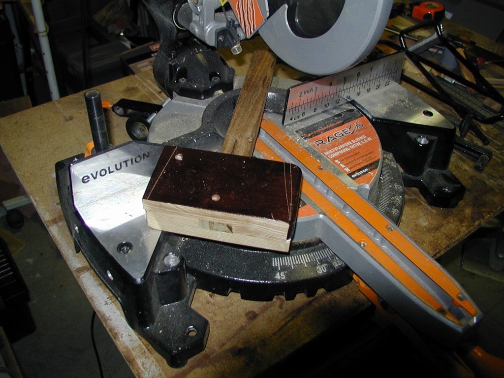

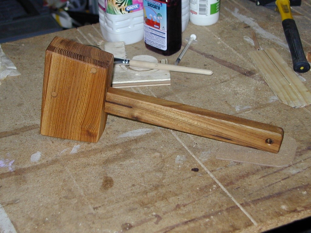

Bonjour, voici la suite de mon maillet.
Après emmanchement (j'ai mis un coin au milieu du manche, après réflexion, j'aurai du mettre deux coins de part et d'autre de l'axe central), j'ai tracé les pans coupé en tirant un ligne droite de l’extrémité de la tête vers un point fictif correspondant à mon coude, maillet en main). Puis on coupe :
![Un maillet de recup 91010018](https://i.servimg.com/u/f48/15/28/70/75/91010018.jpg)
On casse les angles:
Après avoir boucher avec des chevilles les trous disgracieux, avoir rajouté un trou chanfreiné dans le manche et ponçage, on fini avec de l'huile de lin + térébenthine + siccatif :
![Un maillet de recup 91010020](https://i.servimg.com/u/f48/15/28/70/75/91010020.jpg)
Reste encore quelques couches à mettre. Après essai, il va très bien pour taper sur des ciseaux à bois.
![Un maillet de recup 91010019](https://i.servimg.com/u/f48/15/28/70/75/91010019.jpg)
