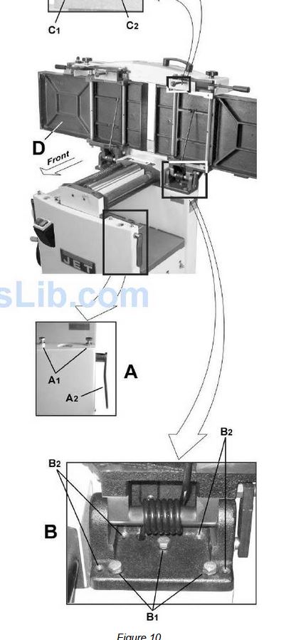

Je suis moi aussi sur le reglage de ma JPT310, comme toi je pensais que le réglage des tables se faisait via les parallélogrammes mais pas du tout. Je pense d'ailleurs qu'il ne vaut mieux pas toucher à ces parallélogrammes!
Tout est bien expliqué dans ce manuel (anglais), bien plus complet que le manuel papier fourni avec la JPT310! Manuel JJP 12 (JPT 310)
(le lien renvoie vers la page (p13) correspondante aux reglages de tables)
![Réglage table de sortie JPT-310 Mb11](https://i.servimg.com/u/f91/20/31/97/60/mb11.jpg)
Tous les réglages se font tables relevées. Chaque table dispose de butées A1 (que tu as déjà repéré) qui te permettent de lever ou descendre la table à l'avant de la machine. La butée plus proche de l'arbre porte-fer va lever/descendre la table coté fer à l'avant de la machine, et l'autre va lever/descendre la table au bout de la machine
Pour régler les tables a l'arrière de la machine, tu disposes de 4 vis 6 pans B2 situé dans le bloc pivot de chaque table (sous le ressort), il faut serrer/desserrer les 3 vis tête hexagonales correspondantes pour opérer les réglages. Les réglages se font de la même façon qu'a l'avant, mais répartis sur deux paires de vis.
Je galère pas mal à régler tout ça correctement, mais j'y arriverais!!![Very Happy](https://2img.net/i/fa/i/smiles/icon_biggrin.png)

Mon revendeur m'a appelé également ce matin, il a finalement demandé à Jet France comment on faisait (je lui avais posé la quesiton il y a 3 mois ... !), le technicien lui a répondu qu'il n'existait pas de documentation pour réaliser ces réglages! C'est là qu'on voit que ce ne sont que des importateurs, ils connaissent au final assez mal leurs produits. Heureusement que les réglages d'usine ne sont pas trop mauvais
J'ai téléchargé précieusement le manuel Anglais, je n'avais absolument pas penser à chercher dans une autre langue !
Merci beaucoup d'avoir partagé ton expérience, c'est une excellente nouvelle.
