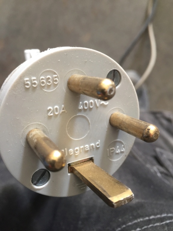

j'aimerais que mon aspi à copeaux se déclenche avec ma scie a format tri phasé.
actuellement j'ai ca comme prise
![questions multiprise démarrage auto tri phasé Img_3412](https://i.servimg.com/u/f95/17/50/08/67/img_3412.jpg)
le tout sur un circuit en 2.5², avec au tableau un fusible a percuteur 20A
Etant une quiche en élec, je viens vers vous pour savoir quoi prendre et comment repérer et connecter les fils
j'avais vu celle la
https://fr.feldershop.com/Aspiration/Commande-pour-appareils-d-aspiration/D-marrage-automatique.html
mais au vue de l'image il y a plus de "fiches "dans la prise que sur la mienne
Vous l'aurez compris j 'y comprend rien
d'avance merci

Ta prise est un modèle domestique tripolaire + terre.
C 'est à dire que les 3 fiches rondes sont pour chaque phase et la rectangulaire pour la terre.
Pour certains appareils, on a besoin du neutre donc on rajoute une fiche au milieu, ca devient une fiche tétrapolaire + terre.
Sur ton lien ce sont également des tétrapolaires + neutre mais un modèle plus tourné vers l'industrie.
Pour ton cas, si tu as les deux mêmes fiches , il faudait faire une rallonge avec un boitier et deux socles qui correspondraient.
De ce style![questions multiprise démarrage auto tri phasé ?u=https%3A%2F%2Fimgs.blanc-habitat.com%2F261390-large_default%2Fsocle-a-encastr20a-3pt-a-vis-legrand-055425](https://external-content.duckduckgo.com/iu/?u=https%3A%2F%2Fimgs.blanc-habitat.com%2F261390-large_default%2Fsocle-a-encastr20a-3pt-a-vis-legrand-055425.jpg&f=1&nofb=1)
On peut également utiliser des socles tétrapolaires avec un trou au milieu à condition que la fiche de masse soit assez large car la fiche tripolaire rentre dans le socle tétrapolaire et on ne branche pas pas la borne centrale.

Sauf qu’une fiche tripolaire ne rentre pas dans un socle tétra polaire.(bien sur pourquoi faire simple)

Merci pour ces précisions, si comprend bien adieu la multiprise avec démarrage automatique, avec ce genre de prise ?
une multiprise est par contre envisageable ?
Est il possible de ne pas connecter certaines fiches des prises tetrapolaire pour les passer en 3phase plus terre ?
Bien sur

Tu prends une fiche mâle tétra polaire rouge que tu mets à la place de la fiche de la machine
Tu prends une fiche femelle rouge tétra polaire que tu met sur un bout de câble souple 4 X2.5 a l’autre bout du câble tu remet la fiche qui était sur la machine
Bien contrôler le sens de rotation de ta machine avant de l'utiliser.

pour les connections aux fiches il y a des règles( ordre ) à respecter ou les 3 phases peuvent être reliées à n 'importe quels "tétons".
je sais pas si je m'explique bien.
en gros si on regarde une fiche male de face, faut il connecter dans le sens horaire ou peu importe.
bon c est pas mieux, mais je sais pas trop comment m'expliquer.
Ah si, pour du 220v, le neutre est toujours à gauche de la prise et la terre en haut.
d avance merci

Les trois phases peuvent effectivement être reliées à n'importe quel téton (j'aime bien !
, bon, on dit broche) mais tu as une chance sur deux que ton moteur tri tourne à l'envers. Il suffit alors de permuter deux fils pour changer le sens de rotation.
Mais si tu a un branchement existant, tu recâble dans le même ordre, et le moteur tournera dans le bon sens (on présume que c'était le cas avant !!!).
