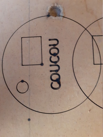

Re: démarrage du faisceau laser
Bonjour et merci pour votre réponse...
En ce qui concerne le gcode de mon essai pour mach3, c'est le suivant dont j'ai retiré toute la partie texte par une barre horizontale pour ne pas surcharger:
( Made using CamBam - http://www.cambam.co.uk )

J'ai bien utilisé le postpro MACH3-LZ que j'ai installé sur Cambam (merci au passage)...
Les photos sont :
- Le résultat de mon essai dont on voit bien le point de départ de la figure et le laser qui démarre avant le déplacement qui génère ces points noirs...
- La partie "usinage" de la programmation.
-La partie "gravure"
J'ai noté simplement dans "usinage" : "hauteur plongée en rapide" en : -1... Peut-être à modifier ?
Merci pour votre réponse et votre patience... Olivier

Bon je ne vois rien d'anormal dans tes M10/M11 ; c'est ta XHC qui ne dois pas savoir les gérer et donc qui se contente d'activer/désactiver la sortie comme si c'étaient des simples M3/M5, c'est ce qui fait les points noirs en début et fin de gravure ... ça ne m'étonne guère avec une carte Chinoise, en générale elles ne gèrent que le minimum syndical pour le fraisage (et encore !
C'est ce qui fait la plongée en 2x ; une plongée en rapide jusqu'à 1mm au dessus de la zone d'usinage, suivi d'une plongée en vitesse de travail pour finir la descente, comme ici:
G0 Z1.0
G1 F300.0 Z-0.01
Avec un laser les mouvements en Z n'ont pas besoin d'être aussi importants, pour les éviter tout en ayant le déclenchement du laser, met "plan de dégagement" à 0.01 au lieu de 3![Wink](https://2img.net/i/fa/i/smiles/icon_wink.gif)
Merci David pour ta réponse...cette XHC me donne satisfaction pour le fraisage mais je vois bien que cela n'affecte pas son fonctionnement puisque la broche tourne en permanence et c'est le Z qui gère l'usinage par sa montée ou sa descente... l'accélération en Z n'affecte pas non plus la précision de l'usinage. Pour corroborer ce que tu suggères, je n'ai pas trouvé M10/M11 dans la liste des M-codes de Mach3. Par contre, on y trouve la gestion de M3/M5 : qui concernent la broche... la gestion de la mienne est autonome avec un inverter. Dans le cas qui me semble probable où c'est la carte qui est responsable de mes soucis, peux-tu m'en conseiller une qui soit fiable ? Arduino, peut-être ?... merci pour ton expérience et tes précieux conseils. Olivier

Oui, les M10 M11 ne sont pas du tout des M codes standard ISO, c'est spécifique à Mach3 et effectivement ils ne sont même pas listés dans la doc de Mach3, et quand à la doc de la XHC ... c'est un torchon peu documenté ... mais en général quand une carte gère les fonctions spécifiques comme le M10 M11, la THC, etc .. c'est précisé dans la doc de la carte et sur la XHC, ils n'en parlent absolument pas, mais c'est tj la galère avec les cartes chinoises pour avoir des infos
Pour l'arduino, non, oublie ; si c'était juste pour une graveuse laser, oui, le GRBL (un format de GCode) est fait pour ça ... mais il lui manque des instructions des plus utiles pour le fraisage ... et bien sûr, ça ne fonctionne pas avec Mach3.
En carte fiable ET 100% compatible Mach3 et en "tout en un" comme ta XHC (BoB + carte d’interpolation), en tarif raisonnable, il y a l'AXBB-E de CNCdrive (ajouter 27% de TVA + 20€ de port)

Bonjour à tous... J'ai pu installer AXBB-E sur ma CNC et jusqu'à maintenant, cette carte me donne toutes satisfactions avec Mach3 fraisage. En ce qui concerne le laser, j'ai encore un souci de branchement car il existe une sortie O17 sur le port 1 mais j'ai branché directement le TTL du laser sur le 0V et le O17 mais cela ne donne rien... quelle sortie utiliser sur mach3, je tâtonne... Je ne cherche que du tout ou rien car je ne veux l'utiliser que pour de la découpe. En dehors de cela, je vous ai joint le manuel pdf de la carte AXBB-E que j'ai traduit en français. En espérant aider les possesseurs de cette carte peu anglophones...

Je suppose que O17, c'est la pin 17 en sortie. (Out 17)
Dans ce cas, sur Mach3, il faut que tu configure une sortie (output#) comme utilisant la pin 17
Par exemple, dans le ports&pins - outputs
configure Output#6 - port = 1 - pin = 17 - active low coché
si Output#6 est déjà utilisée, tu peux en utiliser une autre, (il y en a 20)
pour mettre le M/A du laser, tu utilisera un M11P6 / M10P6 dans le GCode. (le P6 indique que l'on doit commuter Output#6) .. bien sûr, si tu utilise une autre Output#, il faudra changer la valeur de P en conséquence)
pense que le M10/M11 ne réagit pas au moment ou tu l'envoi, mais au mouvement suivant, donc si tu tape des commandes directement dans la ligne de commande (MDI), il te faudra taper M11P6, valider par entrée, puis taper une commande de mouvement en G1 ; par exemple G1X20
coté carte, tu peux utiliser les sorties de O9 à O17 pour le M/A du laser ; elle sont toutes en port 1
