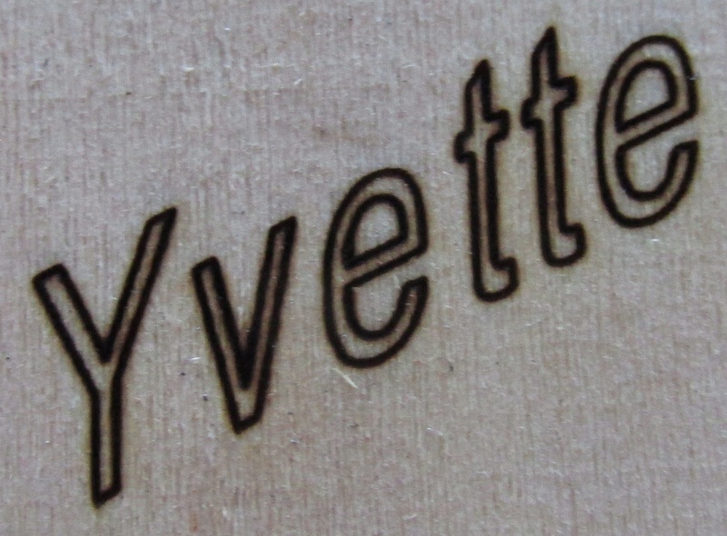

Hello
la bete fonctionne bien, mais j'ai un soucis de fichier
j'ai "une commande" que je ne pourrai surement pas honorer, mais je veux bien preter la machine et les lunettes de sécurité, mais faut regler le soucis de fichier
en fait, je voudrai que cette Yvette
![CNC Elekslaser A3 et upgrade soft + laser pour découpe laser Img_2823](https://i.servimg.com/u/f11/17/85/07/92/img_2823.jpg)
obtenue depuis un "word art" recopié dans inkscape et sauvé en DXF puis gravé en mode contour sous benbox
devienne cette Yvette ci, ou s'en approche
![CNC Elekslaser A3 et upgrade soft + laser pour découpe laser Img_2824](https://i.servimg.com/u/f11/17/85/07/92/img_2824.jpg)
obtenue a partir du jpeg en mode "couillon" gravure point par point en ligne, donc les lettres sont pleines comme sur l'original "wordart"
j'ai tenté plusieurs approches, avec plus ou moins de succes, en jouant sur la puissance laser et la vitesse pour "augmenter" la largeur du trait car le temps de "brulage" est plus long, et en jouant sur l'épaisseur du trait du wordart avant recopiage sous inkscape et mis en dxf

obtenir un aspect de lettre pleine avec un DXF, car en DXF, c'est gravé en 2 minutes, contre 30 minutes en mode bitmap . . . . et comme il y en a un paquet a faire . . . . .
bref, celui ci a une epaisseur de trait de 1.5p en vitesse 250
![CNC Elekslaser A3 et upgrade soft + laser pour découpe laser 1p5-2510](https://i.servimg.com/u/f11/17/85/07/92/1p5-2510.jpg)
on devine 2 passages presque sur le meme endroit, du au détourage d'un gros trait par inkscape
celui la epaisseur 2 points en vitesse 250
![CNC Elekslaser A3 et upgrade soft + laser pour découpe laser 2p-25010](https://i.servimg.com/u/f11/17/85/07/92/2p-25010.jpg)
y'a une ligne de trop dans le "h", le détourage d'un gros trait par inkscape est trop "grand"
celui la epaisseur 2 points en vitesse 500
![CNC Elekslaser A3 et upgrade soft + laser pour découpe laser 2p-50010](https://i.servimg.com/u/f11/17/85/07/92/2p-50010.jpg)
bref, y'a un moyen de faire "un dxf" epais avec inkscape ? genre trois decoupes a 0.1 de décalage, qui me ferait un seul gros trait bien gras ?
je sais pas si je suis bien clair

Je ne sais pas me servir de inkscape, mais c'est très facile à faire avec CamBam, il suffit de faire un remplissage de région ou un hachurage, puis d'exporter le tout en DXF. (après avoir convertis l'objet texte en polyligne par ctrl + P)
Tu peux télécharger une version d'essais limitée à 40 utilisations (et non pas jours) pour essayer.
http://www.cambam.co.uk/downloads/CamBamPlus-0.9.8P.msi
et le plugin hachures
http://www.atelier-des-fougeres.fr/Cambam/Aide/Plugins/Hatch_FR.html
un exemple en DXF avec 2 types de remplissage.
Edit: c'est pas utile de multiplier les post ; j'efface l'autre![Wink](https://2img.net/i/fa/i/smiles/icon_wink.gif)

Hello
des nouvelles d'Yvette
enfin l'Yvette à dh42
![CNC Elekslaser A3 et upgrade soft + laser pour découpe laser Img_2825](https://i.servimg.com/u/f11/17/85/07/92/img_2825.jpg)
celle du haut est bien, juste un petit defaut dans les "e", le hachurage fait mieux que celle du bas ou il y a une multitude de parcours d'outils pour remplir les lettres je suppose, le soft de la graveuse a eu du mal a le gérer on dirait, decalage, et forme bizarre du pied du Y
![CNC Elekslaser A3 et upgrade soft + laser pour découpe laser Captur10](https://i.servimg.com/u/f11/17/85/07/92/captur10.jpg)

C'est comme si il ne gérait pas les arcs de cercles (G2, G3) sur les "e" et leur remplissage et les remplaçait par une suite de droites.
Pour le décalage du contour et du remplissage, on dirait que la plaque à bougée pendant la gravure.
Le soft sort un Gcode, ou il prends direct un DXF sans en sortir de Gcode ?
Je te remet le même, mais tous les arcs ont été remplacés par une succession de droites.

alors là, réponse de normand pour une question en chinois
sur un soft du même genre, chinois, traduit par un martien du sud je pense
benbox, c'est le nom du soft chinois, fait ce qu'il peut je dirai, il y a un autre soft, mais impossible de le mettre sur le PC sous XP, et pas question que j'installe un soft "inconnu" sur mon seven d'ou je fais aussi mes comptes en banque et cie . . . .
je suis ptet trop précautionneux, mais bon, j'attends de recuperer une chute sous seven pour voir
je devais passer la graveuse sous un grbl truc schmoll plus traditionnel avec des softs qui sont moins flous
et je crois que je pourrai même enlever le l de flou
mais pas eu le temps, quelques contretemps malheureux
je testerai ce soir ton petit cadeau offert une fois de plus
j'ai d'autres trucs a tester aussi que j'ai pondu sous inkscape, il est balaise ce soft !!!!
