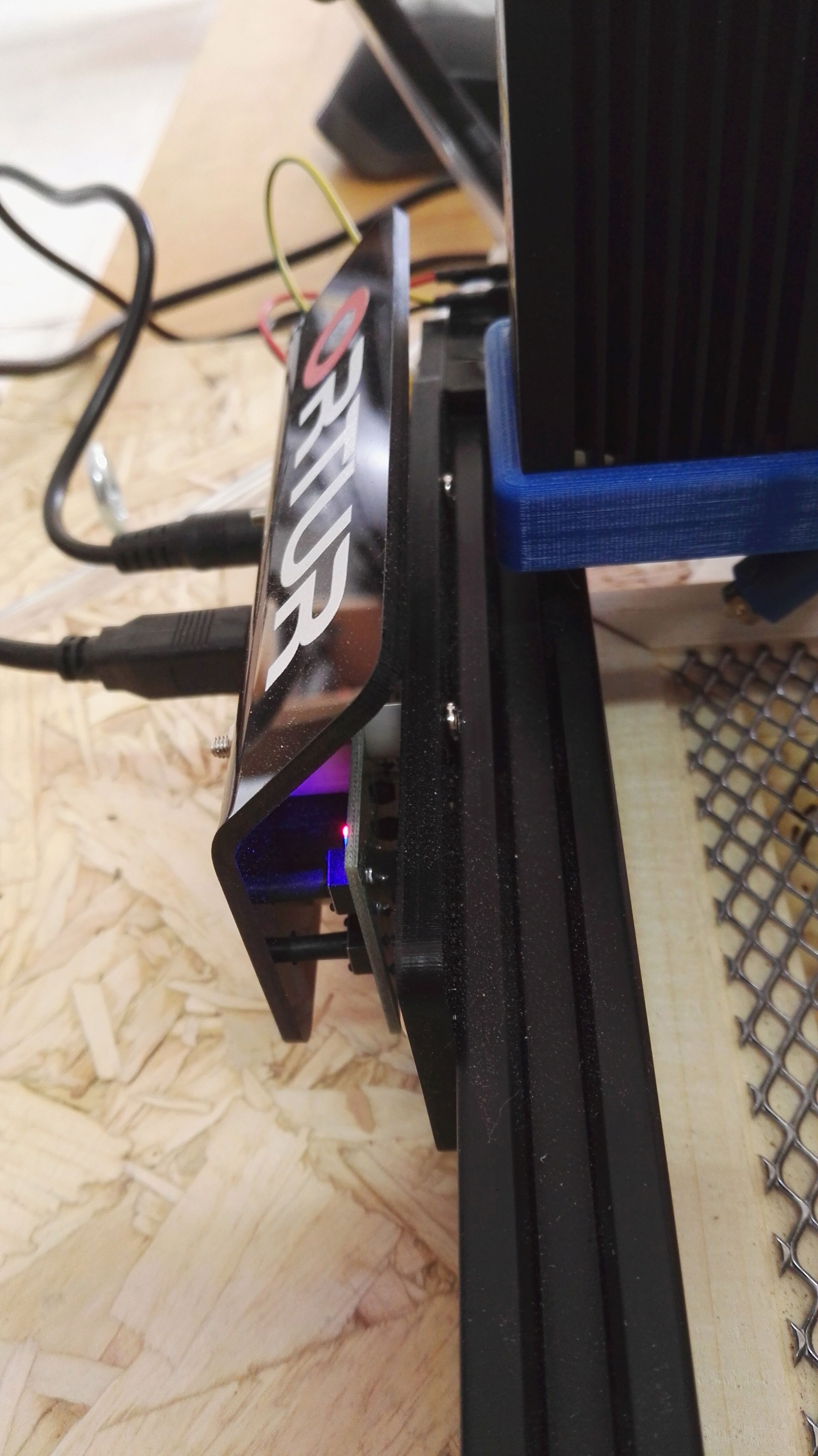

Hello
la découverte de nouveaux lasers permettant des découpes de bois de qq mm ma redonné envie de modifier mon Elekslaser pour virer benbox et la passer sous grbl façon CNC pour avoir accès à tous les softs qui vont bien ....
le problème, c'est que ça fait mettre un pied dans l'engrenage CNC ..... car finalement, c'est plus facile a paramétrer qu'une imprimante 3D
sauf que les soucis viennent plus tard, dans la gestion de linuxCNC par exemple
j'en suis pas là, mais pour le moment, la tête bouge comme je le veux, c'est déjà ça
![CNC Elekslaser A3 et upgrade soft + laser pour découpe laser - Page 2 20220110](https://i.servimg.com/u/f72/17/85/07/92/20220110.jpg)
ptet demain mise en place endstop
enfin les switchs pour le homing, pas encore tout bien pigé avec les subtilités comme quoi mon hardware est pas compatible avec les endstop software

j'ai pas le même modèle mais c'est du genre et j'ai ajouté un "vrai" air assist, j'ai pas inventé le système, il en existe tellement sur le net mais par contre j'ai mis du temps a trouver celui qui puisse s'installer presque sans rien modifier sur la machine.
Après quelques essais infructueux, j'ai fini par tomber sur celui ci (https://www.thingiverse.com/thing:4729176) impression simple sans support environ 1h30 pour le tout en 0,2. Les vis et écrous m'ont été fournis par le surplus de ma Prusa.
![CNC Elekslaser A3 et upgrade soft + laser pour découpe laser - Page 2 Img_2260](https://i.servimg.com/u/f35/20/12/00/77/img_2260.jpg)
![CNC Elekslaser A3 et upgrade soft + laser pour découpe laser - Page 2 Img_2261](https://i.servimg.com/u/f35/20/12/00/77/img_2261.jpg)
L'embout est la buse de rechange trouvée dans mon kit Prusa, j'ai taraudé le tube plastique bleu imprimé pour que je puisse la visser dedans, le petit bout de tube plastique rigide transparent est un morceau d'un distributeur de savon vide coupé à la bonne longueur qui s'enfiche sans colle dans le tube bleu et j'ai du ajouter 2 tours de "gafa tape" pour faire la bonne épaisseur afin qu'il ne bouge pas dans le support orientable, comme mon laser à une focale fixe et que c'est la tête entière qui bouge une fois la mise au point faite pour l'air assist je ne devrait logiquement plus y toucher ...
J'ai installé le tube souple (matériel d'aquarium) le long des câbles avec des colsons
![CNC Elekslaser A3 et upgrade soft + laser pour découpe laser - Page 2 Img_2263](https://i.servimg.com/u/f35/20/12/00/77/img_2263.jpg)
J'ai du inverser les vis qui maintiennent le panneau de commande pour ne pas avoir à modifier mon origine
![CNC Elekslaser A3 et upgrade soft + laser pour découpe laser - Page 2 Img_2267](https://i.servimg.com/u/f35/20/12/00/77/img_2267.jpg)
![CNC Elekslaser A3 et upgrade soft + laser pour découpe laser - Page 2 Img_2266](https://i.servimg.com/u/f35/20/12/00/77/img_2266.jpg)
J'ai bricolé une connexion avec un robinet sur un compresseur et je règle la puissance du jet pour que le tuyau souple ne se déconnecte pas à cause du souffle, avec un peu de pratique c'est assez facile, et le résultat est plus que satisfaisant.
![CNC Elekslaser A3 et upgrade soft + laser pour découpe laser - Page 2 Img_2269](https://i.servimg.com/u/f35/20/12/00/77/img_2269.jpg)
La découpe hexagonale du bas à été faite avec l'air assist et celle juste au dessus sans air assist
![CNC Elekslaser A3 et upgrade soft + laser pour découpe laser - Page 2 Img_2268](https://i.servimg.com/u/f35/20/12/00/77/img_2268.jpg)
On voit bien que le bois ne brunit plus autour de la découpe et en plus il me faut un passage de moins pour faire la découpe.
C'est du CP de peuplier de 4 mm (un peu sale comme c'est pour tester je n'ai pas poncé avant) j'ai fait 5 passages à 300 mm/min avec la puissance à 100%, comme je n'y comprend encore pas grand chose, je mets l'étiquette de mon laser pour les infos sur sa puissance.
![CNC Elekslaser A3 et upgrade soft + laser pour découpe laser - Page 2 Laser_10](https://i.servimg.com/u/f35/20/12/00/77/laser_10.jpg)
J'ai pas encore essayé sur des gravures mais je compte bien le faire.
Bertrand.

Super bon retour que tu nous donnes la sur cette adaptation ! et les images parlent d'elles-mêmes ! Pour ma part, j'aspire au-dessus de la graveuse laser avec une turbine de "malade" qui fait un bruit de fou ... ca aide mais je suis bien loin de ton résultat au fini ! D'ailleurs, je me limite a de la déco avec le laser, pour les découpes, je le fais a la CNC !
Mais je vais me l'imprimer de l'hiver ton système, car même pour de la gravure, le résultat est bien meilleur qu'avec mon système !
merci pour ton retour et surtout le résultat en images avant-après !
Bien à vous tous
