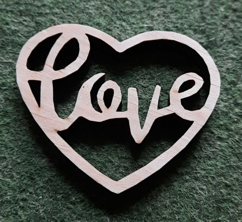

Bonsoir !!
Oui,oui ! je te faisait voir ça comme ça, pas pour
que tu fasses aussi bien !
En la recevant, je m'était étonné de la propreté des découpes !
tu as vu les attaches comme elles sont mini-mini ?

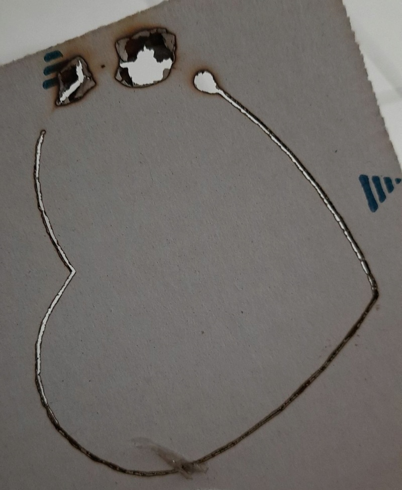

opération "air assist" finie
du do it yourself en direct de la boite de chute et à la main, ça m'aurait pris d'avantage de temps de dessiner correctement une piece en cao et de l'imprimer . . .
donc c'est pas super propre, mais ça fait le job, et ca cassera pas
je suis parti sur une buse centrée sur le faisceau, plus facile a faire et à règler, et en plus, je pense qu'elle fonctionne mieux car l'air est toujours bien dirigé pour aller "dans" la découpe, alors que quand ca vient sur le coté, ça dépend du sens de coupe
![CNC Elekslaser A3 et upgrade soft + laser pour découpe laser - Page 3 20220622](https://i.servimg.com/u/f72/17/85/07/92/20220622.jpg)
![CNC Elekslaser A3 et upgrade soft + laser pour découpe laser - Page 3 20220621](https://i.servimg.com/u/f72/17/85/07/92/20220621.jpg)
la pompe que j'avais récupérée et retapée il y a quelques années pour une fête de la science retrouve du service
![CNC Elekslaser A3 et upgrade soft + laser pour découpe laser - Page 3 20220623](https://i.servimg.com/u/f72/17/85/07/92/20220623.jpg)
premier test sur carton
![CNC Elekslaser A3 et upgrade soft + laser pour découpe laser - Page 3 20220624](https://i.servimg.com/u/f72/17/85/07/92/20220624.jpg)
a gauche, j'ai coupé la pompe, le carton se consume direct
verso la découpe est propre sauf la ou y'avais pas de pompe
![CNC Elekslaser A3 et upgrade soft + laser pour découpe laser - Page 3 20220625](https://i.servimg.com/u/f72/17/85/07/92/20220625.jpg)
le trait de coupe est épais car j'étais hors focale, carton a 30 mm pour laser a focale de 20
retest avec la bonne focale, toujours sur du carton, le trait est bien fin, bords nets, et les pièces se découpent seules, on les voit qui ne sont plus solidaires
le flux direct dans l'axe laser évite aussi de les éjecter pour les plus petites, en les plaquant en place
![CNC Elekslaser A3 et upgrade soft + laser pour découpe laser - Page 3 20220626](https://i.servimg.com/u/f72/17/85/07/92/20220626.jpg)

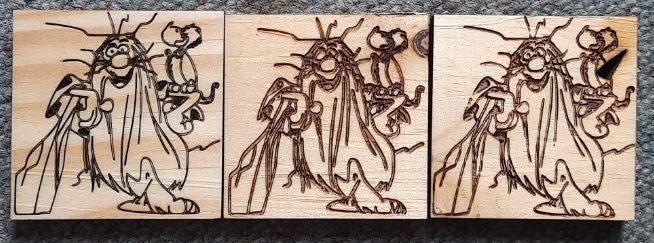

En haut sans air, en bas avec, sur le meme modele, même bois
on voit bien les surchauffes locales sans air assist, et la qualité de coupe
le modele du haut a nécessité mini 6 passes voir plus, je ne sais plus, celui du bas avec air assist est coupé en 2 passes dans les memes conditions de vitesse et puissance, j'ai juste un doute sur le nombre de passes sans air assist, car j'ai relancé plusieurs fois la gravure avec 2 passes a chaque fois
recto
![CNC Elekslaser A3 et upgrade soft + laser pour découpe laser - Page 3 20220632](https://i.servimg.com/u/f72/17/85/07/92/20220632.jpg)
verso
![CNC Elekslaser A3 et upgrade soft + laser pour découpe laser - Page 3 20220633](https://i.servimg.com/u/f72/17/85/07/92/20220633.jpg)
le petit bout du haut, mon petit tamanoir
![CNC Elekslaser A3 et upgrade soft + laser pour découpe laser - Page 3 20220634](https://i.servimg.com/u/f72/17/85/07/92/20220634.jpg)
sur la tranche, on voit que ça n'avais pas tout coupé, j'ai du finir au cutter et j'en ai iech . . .
![CNC Elekslaser A3 et upgrade soft + laser pour découpe laser - Page 3 20220635](https://i.servimg.com/u/f72/17/85/07/92/20220635.jpg)
En place
![CNC Elekslaser A3 et upgrade soft + laser pour découpe laser - Page 3 20220636](https://i.servimg.com/u/f72/17/85/07/92/20220636.jpg)
il manque un bout cassé car pas completement découpé, alors qu'avec l'air, il a suffit de pousser sur le bout pour le sortir, je peux donc découper un puzzle et le remonter![Very Happy](https://2img.net/i/fa/i/smiles/icon_biggrin.png)
En place

Re: CNC Elekslaser A3 et upgrade soft + laser pour découpe laser
C'est clair que ça change tout !
Eh bhé !
J'avais déjà remarqué des améliorations avec un jet d'air latéral, mais là, ça parait un bon cran de gagné encore !
Je ne suis pas certain de comprendre le principe exact : j'imagine que l'air entre par l'embout métal et ressort par le trou du "milieu", les deux autres étant hors du circuit d'air. J'ai bon ?
D'où sors-tu c'te pièce ? noooon, ne me dis pas "du bac à chutes"
Une idée d'où en trouver facilement ? ou un équivalent peut être ?
- Messages : 2270
Points : 2394
Localisation : Calvados
les trous dans la piece de base en dural, c'est pour le refroidissement du laser via son ventilo du haut
la buse, c'est juste un bout de PVC avec un trou de 2mm je crois au bout sur 2mm d'épais, et avant un trou non débouchant de 4
entrée d'air via le téton métallique sur le coté qui est une vis de 6 percée d'un trou de 3
tout vient du bac a chute, mais y'a de la lime et du tournage, quoique le tour est pas obligatoire, mais plus facile pour percer au centre du rond pvc
je pense que par rapport a un jet latéral, y'a pas photo, le latéral n'est que rarement dans l'axe de découpe, il ne fait qu'évacuer par le coté la fumée et ne pénètre que rarement dans le trait de coupe, quand la coupe se fait ds le sens du jet
edit : les deux autres trous sont hors trajet d'air, ce sont les vis pour fixer le pvc sur le dural

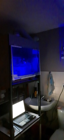

la tour infernale a trouvé sa place . . . je peux désormais graver et déposer le bilan en même temps, sans être esstouffé par les fumées
![CNC Elekslaser A3 et upgrade soft + laser pour découpe laser - Page 3 20221012](https://i.servimg.com/u/f72/17/85/07/92/20221012.jpg)
Ventilateur d'extraction en haut qui souffle dans la VMC dédiée du sous sol
Ambiance son et lumière en prime
![CNC Elekslaser A3 et upgrade soft + laser pour découpe laser - Page 3 20221013](https://i.servimg.com/u/f72/17/85/07/92/20221013.jpg)
Hello
nouveau test
a gauche en mode fill option pot de peinture, 54 minutes, a droite l'ancien en mode fill option poche (meme trajet que pour faire une poche en CNC) en 5 minutes . . .
![CNC Elekslaser A3 et upgrade soft + laser pour découpe laser - Page 3 20221015](https://i.servimg.com/u/f72/17/85/07/92/20221015.jpg)
c'est un peu mieux a gauche, mais le rapport qualité temps est pas au rendez vous
après, le dessin est un peu trop dense pour la taille que je veux atteindre, faut pas faire attention au trou au niveau du perroquet, c'était déjà sur le bout de bois avant![Very Happy](https://2img.net/i/fa/i/smiles/icon_biggrin.png)
En fait c'est mon nouveau laser qui lui est vraiment très bien, qui fait que la gravure est délicate, avec l'ancien en 2.5W et son faisceau en patate, il faisait déjà un trait de 0.5mm de gravure de surface, fallait même pas envisager de la découpe autre que du papier de la bonne couleur
En revanche le nouveau avec son spot de 0.08mm (specifs usine et 5W laser) bien focalisé et bien défini géométriquement, il fait dans le fin et profond à chaque passage, va falloir trouver les bons paramètres, ou changer de tête
nouveau test
