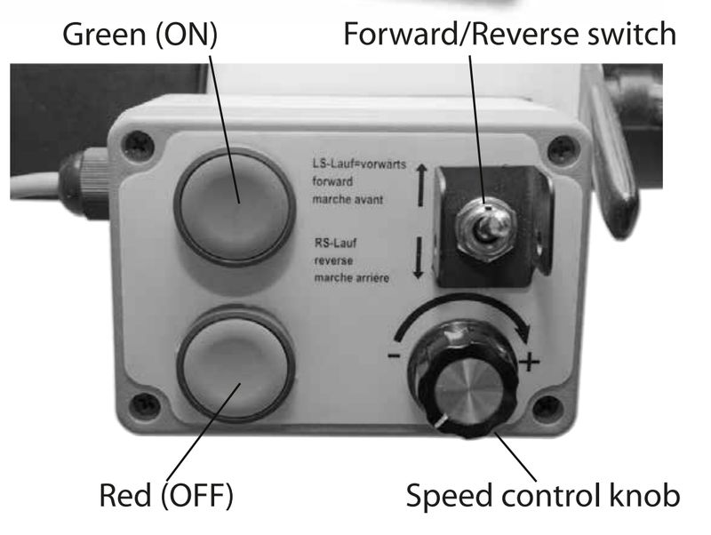

Re: Variateur de vitesse polyvalent
A force de tourner autour, après la lecture du pseudo manuel (cf. ci-dessus) et après vérif des paramètres de base, je me suis lancé :
> Recâblage du moteur en triangle (coup de bol, la 3eme réglette était encore présente)
> Raccordement des câbles mono et tri
> Réquisition d'un extincteur à poudre .... non, pas quand même
> Et zou, allumage du 1er étage !
Finalement, c'est très simple ! Ca a marché nickel "out-of-the-box", sans modifier le moindre paramètre : Run, STOP, REV + potentiomètre de fréquence, tout fonctionnait comme attendu.
J'ai essayé ensuite de faire joujou avec quelques paramètres :
> "Acceleration time 1" (09) : avec mon moteur de 550W, on peut descendre jusqu'à 2s sans avoir d'erreur. A vide ... Pour l'utilisation en charge, je l'ai remonté à 5s, n'ayant pas besoin de démarrage instantané.
> "Deceleration time 1" (10) : J'ai pu descendre jusqu'à 1s. Remonté ensuite à 3s.
> "Lower frequency" (07) : Ne change rien !
> "Upper frequency" (07) : OK, limite bien la fréquence max
> "Highest frequency" (07) : Ne change rien !
J'en suis resté là.
A noter que le ventilo du variateur se déclenche dès que l'on appuie sur le commande RUN, quelque que soit la fréquence.
Ultérieurement je me pencherai peut-être sur l'ajout d'un boîtier de commande avec un bouton poussoir RUN, un bouton poussoir STOP, un bouton rotatif pour le sens de rotation et un potentiomètre pour faire varier la fréquence. A moins que je n'utilise la consoe du variateur qui peut-être déportée.
Bon désolé pour la répétition des "a priori" mais je ne suis pas sur de moi (j'ai essayé de compiler différente doc de variateurs du meme genre):
(réponse données sans connaitre la documentation, ni le variateur)
1. Panel digital set frequency (0 to highest frequency : par défaut) --> c'est a frequence d'affichage du LCD ? je vois pas trop l'utilité ?
2. Run command source --> Ok : panel RUN/STOP
→ oui
3. Frequency source --> Ok : panel potentiometer
→ oui→
4. Base frequency --> fréquence en input soit 50Hz non ?
→ a priori devrait être la fréquence nominal du moteur donc c’est bien 50Hz

Merci Marco pour toutes ces explications. Ca permet d'avoir une meilleur idée sur l'utilité de la majorité des paramètres !
Pour l'instant le moteur a été testé à vide. Lorsqu'il sera en charge, il faudra peut-être revoir certains paramètres. De même si je me décide à lui adjoindre une commande externe.
D'ailleurs vous avez une idée où trouver des boîtiers de commande qui ne coûtent pas un bras (2 boutons poussoir + 1 boutons rotatif 2 position + 1 potentiomètre) et qui a priori fonctionne en 5V ? Dans ce goût là !
![Variateur de vitesse polyvalent - Page 2 Boitier-commande](https://i.postimg.cc/cJ1DnwN0/Boitier-commande.jpg)

Il serait peut être moins couteux d'acheter les éléments séparés:
- un bouton poussoir rouge (normalement fermé)
- un bouton poussoir vert (normalement ouvert)
- un commutateur 2 positions fixe (avec un contact normalement ouvert)
- un potentiomètre de 10kOhms linéaire (ou courbe B)
Configuration:
Run command source --> external terminal (ou un truc du genre)
Frequency source --> external terminal (ou un truc du genre)
Pour la configuration il faudrait voir si tu à la possibilité de configurer les entrées avec un truc du style 3 Wire / Mode 2
Configuration:

Si je fais du sur mesure, je partirai sur 2 boitiers, un pour l'arbre à fers, l'autre pour l'avancée :
0. Boitiers 3 et 4 trous 22mm
https://fr.aliexpress.com/item/4000097599350.html
1. Coup de poing débrayable pour le général
https://fr.aliexpress.com/item/1005001496993423.html
2. Bouton poussoir ON fers
3. Bouton poussoir OFF fers
4. Bouton poussoir ON avance
5. Bouton poussoir OFF avance
6. Bouton rotatif sens avance
7. Potentiomètre avance
https://fr.aliexpress.com/item/4000030686296.html?spm=a2g0o.search0304.0.0.f1fc1dadXR9La6&algo_pvid=4ec4af93-ac63-46ab-a5e5-94c700a7864c&algo_exp_id=4ec4af93-ac63-46ab-a5e5-94c700a7864c-7
8. Afficheur fréquence ? pas sûr que ce soit intéressant si le potentiomètre est bien indexé
C'est un peu surdimensionné pour le VFD dont les commandes sont en 5V, 0.1A me semble-t-il.
Ce qui me ferait un total de 26€.
