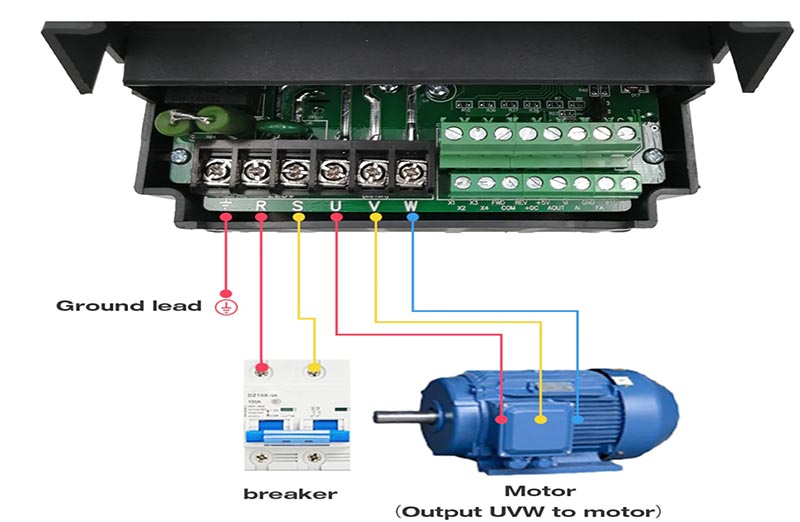

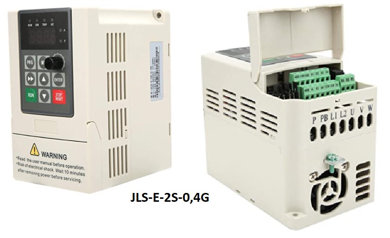

Ce post pour informer sur un intéressant variateur de vitesse polyvalent
![Variateur de vitesse polyvalent Vfd10](https://i.servimg.com/u/f57/19/89/78/66/vfd10.jpg)
A savoir qu’il permet à partir d’une alimentation classique en 220v monophasé courant alternatif (soit le courant domestique) d’alimenter en fréquence variable aussi bien un moteur monophasé 220v à condensateur qu’un moteur triphasé 220v (branchement triangle) et ce pour une puissance maximale utile de 400watts (soit un bon ½ cv)
(A noter qu’il existe des modèles pour puissance supérieure)
Il suffit tout simplement de brancher :
- soit le moteur monophasé aux bornes U et V
- soit le moteur triphasé aux bornes U V W
D’origine l’appareil permet une variation de vitesse de 0 Hz à 50 Hz (en fait on obtient une puissance exploitable à partir de 30Hz environ) mais on peut facilement le programmer pour exploiter des fréquences supérieures
Personnellement je l’exploite jusqu’à 75Hz sur des petites machines-outils monophasées
Exemple : scie à ruban Scheppach HBS30 (moteur monophasé à induction 350w) où je diminue la vitesse de sciage pour de l’alu ou de l’acier et l’augmente pour des bois tendre (on peut l’utiliser pour la scie à ruban Lidl qui a exactement le même moteur)
A noter pour les moteurs monophasés à condensateur permanent :
- soit il s’agit d’un moteur triphasé (les 3 bobinages du moteur sont identiques) équipé d’un condensateur de déphasage (le rendement n’est pas terrible mais pour des puissances de 1cv maxi c’est acceptable)
On peut alors soit brancher le moteur en monophasé (bornes U et V) soit le brancher en triphasé en triangle (bornes U V W) en enlevant le condensateur (et là on obtient un gain de puissance)
- soit il s’agit d’un véritable moteur monophasé avec un bobinage spécifique pour le condensateur de déphasage (meilleur rendement) (donc les 3 bobinages du moteur ne sont pas identiques)
il faut le brancher en monophasé aux bornes U et V
(Si vous ne savez pas quel type de moteur à condensateur permanent vous avez, branchez le tout simplement en monophasé aux bornes U et V)
Astuce : en installant le variateur avec en sortie une prise femelle monophasée 220v on a à sa disposition une alimentation à vitesse variable pour tous ses appareils monophasés (à moteur à condensateur) utilisable à la demande.
On peut ainsi brancher ses appareils sur le réseau classique en usage courant ou les brancher sur le variateur pour un usage spécifique

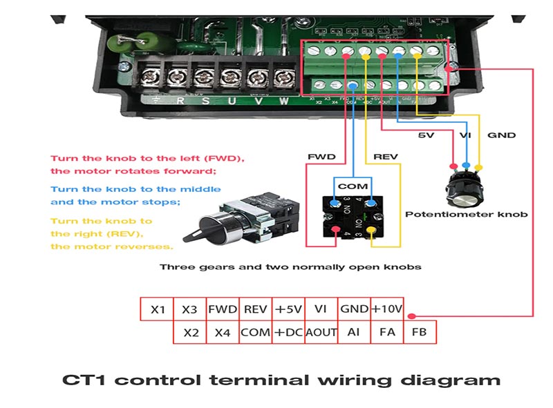

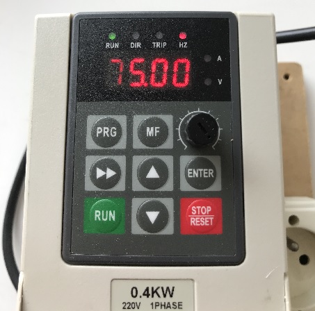

Info : programmation pour fréquence maxi > 50Hz
Remplacer en P0-10 puis P0-08 et P0-12 la valeur usine 50Hz par la valeur maxi souhaitée
Exemple : si vous remplacez 50Hz par 75Hz vous pourrez augmenter progressivement la vitesse du moteur de 50% tout en pouvant toujours diminuer sa vitesse de 33% voire de 50% selon son rendement

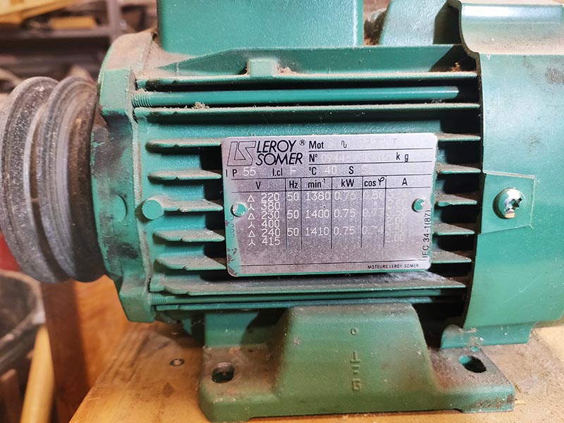

Pour ma part en tout cas : comment reconnait-on si on a affaire à un moteur à condensateur ? et/ou à un moteur à condensateur permanent ? existe t-il des moteurs d'électroportatif qu'il ne faudrait absolument pas brancher sur ce variateur ??
Si je prends mon cas pour exemple : encore avant-hier, je pestais de n'avoir aucune meuleuse d'angle avec variateur de vitesse... comment est-ce que je peux savoir si ma meuleuse peut se brancher/fonctionner sur ce variateur ?
Malheureusement, pour les "billes" en électricité (dont je fais partie), il reste encore à en expliquer

Détourneur de fontes a écrit:Intéressant ! Merci pour le partage, la partie utilisation est précisément décrite, c'est top
Bin s'est vite vue tu peut pas

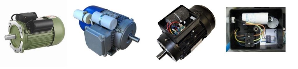

Les outillages portatifs style meuleuse, perceuse, ponceuse, scie sauteuse etc.... n'ont généralement pas de moteur à condensateur. La majorité ont des moteurs à balais (charbons) souvent appelés moteurs universels
Ils ne peuvent utiliser ce type de variateur
Par contre beaucoup d'outillages électriques plus conséquents, fixes ou mobiles ont des moteurs monophasés à condensateur permanent (cylindre accolé ou à l'intérieur de la boîte à borne du moteur)
![Variateur de vitesse polyvalent Moteur12](https://i.servimg.com/u/f57/19/89/78/66/moteur12.jpg)
Exemples : perceuse à colonne, compresseurs, scies circulaires à table et scies à ruban, petits tours à bois ou à métaux, dégauchisseuses, toupies .... etc ...
Leur champ d'action peut être élargi et leur utilisation plus souple lorsque l'on les équipe d'une variation de vitesse
Le variateur peut aussi rendre des services pour des pompes d'arrosage (variation du débit d'eau), des presses ou des cintreuses motorisées, des fendeuses de bûches, circulateurs d'eau de chauffage .... etc ...

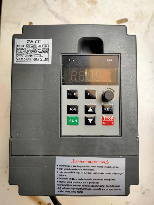

Un point par contre que je ne comprends pas, c'est que d'un côté le descriptif parle d'une puissance de 0.4-2.2KW et de l'autre d'une puissance en sortie de 0.4kW.
> 0.4-2.2kW : c'est la plage des puissances couvertes par la gamme de ces variateurs VFD ?
> 0.4kW : c'est la puissance de ce modèle ?
Exemple : celui-là est en 2.2kW ?

Et bien tout ça c'est du chinois !!!
Et nous les européens il nous faut être très attentifs pour nous y retrouver
Il y a plusieurs modèles et plusieurs gamme de puissance dans chaque modèle
Et les importateurs et les traducteurs se noient dans toutes ces variantes
3 modèles distincts
- les variateurs à 1 sortie unique pour moteur monophasé à condensateur 220v (ils sont rares)
entrée en 220v monophasé
-les variateurs à 1 sortie unique pour moteur triphasé 220v ou 380v (ils sont très nombreux)
entrée en 220v monophasé, ou 220v triphasé, ou 380v triphasé
- les variateurs à sortie mixte pour moteur monophasé 220v à condensateur et moteur triphasé 220v (il y en a quelques uns )
Donc il faut faire très attention au descriptif de l'appareil proposé (et même lire entre les lignes) pour savoir s'il convient bien à l'usage projeté
Le modèle cité par FMJ selon le lien amazon est
1 entrée 220v monophasé
1 sortie triphasé 220v puissance maxi 2,2 kw

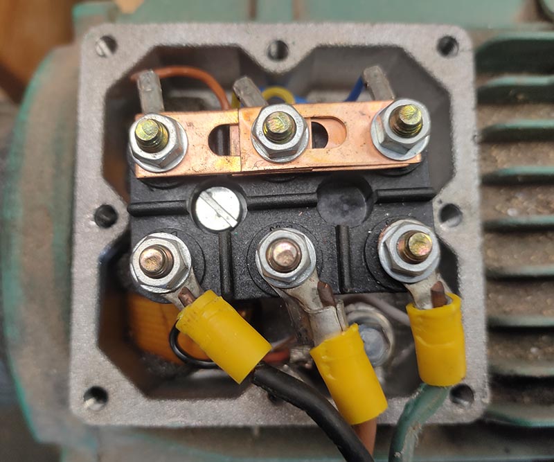

Le moteur triphasé doit être branché en triangle (si c'est bien un moteur triphasé classique 220v/380v ou 240v/400v)
![Variateur de vitesse polyvalent Triang10](https://i.servimg.com/u/f57/19/89/78/66/triang10.jpg)
Attention: en pleine puissance l'ampérage absorbée sur la ligne 220v monophasé (courant domestique) peut largement dépasser la capacité d'une prise classique de 16A
Il faut adapter une ligne d'alimentation plus forte avec une protection disjoncteur de 25A si l'on veut exploiter sans risque toute la puissance disponible de ce modèle

Complément d'informations
0,4 -2.2kw est la gamme de puissance couverte par l'ensemble des appareils du même type chez ce fabricant
Il y a donc 1 appareil puissance maxi 0,4 kw, 1 pour 0,75kw, 1 pour 1,5kw, 1 pour 2,2 kw
Celui de 0,4 kw peut alimenter des moteurs de quelques w jusqu'à 400w maximum
remarque: pour ces types d'appareils qui peut le pus peut le moins (l'inverse n'est pas vrai)
On peut très bien alimenter un moteur de 350w avec un appareil de 1,5kw puissance maxi
Parfois selon le fournisseur le modèle d'une puissance supérieure au besoin est moins cher parce que fabriqué en plus grande série
Alors là aucun scrupule à acheter le modèle plus puissant

Petit complément d'information pour ceux qui achètent ce type de variateur chinois
![Variateur de vitesse polyvalent S-l16010](https://i.servimg.com/u/f95/19/86/53/30/s-l16010.jpg)
L'écran indique 400 . En réalité c'est 400Hz
Moi pas lu notice chinois branché moteur moteur pas content du tout !!!
Il faut impérativement paramétrer sur 50Hz pour nos moteurs.
D'ailleurs ils ont des moteurs en 400hz les chinois?

Je rebondis sur ce fil intéressant. J'aurais souhaité pouvoir reconvertir ce moteur 380V 0.75kW (sachant que je suis en mono) en vue d'ajouter une avance variable à ma R/D. Je me suis donc intéressé au variateur FVD indiqué par Roger en premier post. Malheureusement force est de constater que ce modèle a disparu du catalogue de l'amazone mais qu'en plus le prix des FVD a pris une bonne petite claque ces derniers temps.
Est-ce que vous pensez que l'un de ces modèles pourrait me convenir ? Merci
https://www.amazon.fr/Ejoyous-Variateur-convertisseur-fr%C3%A9quence-r%C3%A9gulateur/dp/B08RJRJLWK/ref=sr_1_11
https://www.amazon.fr/Tangxi-Contr%C3%B4leur-dentra%C3%AEnement-dinverseur-VFD-0-75KW/dp/B07W5PR4L7/ref=sr_1_21
https://fr.aliexpress.com/item/1005002592300764.html
https://fr.aliexpress.com/item/1005002529949335.html
Autrement je dispose aussi d'un moteur de machine à laver mais je sais que sa mise en oeuvre est plus délicate. C'est quand même une option a bien prendre en compte car ce moteur est nettement plus compact en vue d'un intégration dans le châssis de le R/D !

Hello
J'ai reçu le convertisseur. Reçu en moins de 15j donc, ça dépote ! Premier coup de bol : le vendeur s'est pas trompé de modèle
Pour le prix, fallait pas s'attendre à un Rembrandt : le plastoc fait vraiment cheap. Par contre il était livré avec un cordon de 2m qui permet de déporter la commande. Ca peut être sympa !
![Variateur de vitesse polyvalent IMG20220112185234c1s](https://i.postimg.cc/XYvK5v0F/IMG20220112185234c1s.jpg)
Première vérif et second coup de bol : il s'allume
![Variateur de vitesse polyvalent IMG20220112185755c1s](https://i.postimg.cc/RZb7LzMY/IMG20220112185755c1s.jpg)
De là à dire qu'il fonctionne, il y aurait comme une certaine marge !
Par contre j'aurais besoin d'un petit coup de main pour savoir quoi configurer et faire une première mise en marche.
Dans le manuel, il doit y avoir une trentaine de paramètres configurables. On s'y perd un peu.
C'est un 220V tri en sortie donc il ne doit pas y avoir de tension à régler.

Pour le câblage des input/output, c'est simple et précisé sur la page du produit
![Variateur de vitesse polyvalent Cablage-tension](https://i.postimg.cc/Y9BmdrTd/Cablage-tension.jpg)
Pour le câblage des commandes, il y a 2 possibilités :
![Variateur de vitesse polyvalent Inverseur-cablage-commandes](https://i.postimg.cc/bJ0SW-Xhp/Inverseur-cablage-commandes.jpg)
Pour faire varier la fréquence, j'imagine qu'il faut indiquer si l'on utilise le potentiomètre intégré ou bien un potard externe ?
Et pareil pour inverser le sens ?
