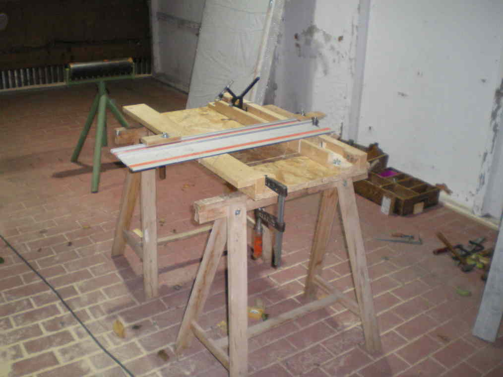

Optimiser l'utilisation d'une scie plongeante.
J'ai réalisé une boite à coupe permettant de tronçonner jusqu'à 90 mm d'épaisseur , (par retournement de la pièce).
Ce dispositif admet des coupes de 45 à 90°.
Deux fois 45° par inclinaison de la scie.
Largeur de coupe environ 40 cm à 90°.
J'ai également ajouté une butée escamotable pour réaliser des longueurs allant à 2 m environ. (pas visible sur les photos, oubli !)
Serrage des pièces par sauterelle réglable.
A +++ cordialement
rapidego
![Boîte à coupes pour scie plongeante Boitea10](https://i.servimg.com/u/f34/19/55/66/17/boitea10.jpg)
![Boîte à coupes pour scie plongeante Boitea11](https://i.servimg.com/u/f34/19/55/66/17/boitea11.jpg)
Ce dispositif me rend bien des services.
