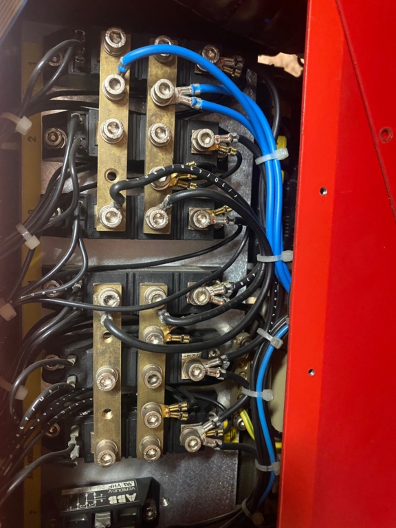

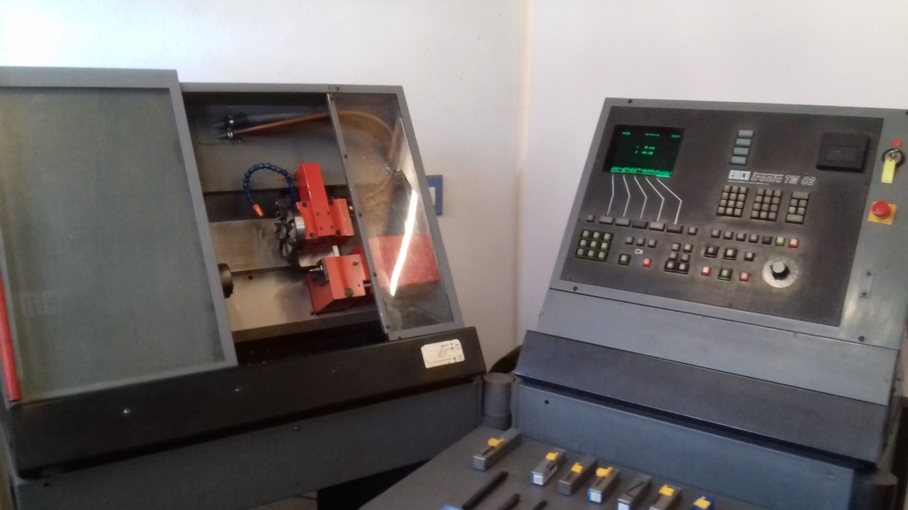

bonjour , j ai acheté il y a un mois ou deux un emco turn 120 p , il était branché en 380 chez le gars , il m a donc fais la demo etc , la machine était en excellent etat , n'ayant pas le 380 et lui etant technicien de maintenance sur ce genre de machines , m a conseillé l achat d un variateur capable de transformer du 220 v mono en 380v tri . j ai donc suivi son conseil , et nous l avons paramétré ensemble via mail sms etc ,
j ai appelé mon électricien hier pour faire le branchement de la machine , nous avons bien vérifier la tension de sortie entre les phases du variateur tout etait ok ( 390 v entre toutes les phases )
une fois branché nous avons mis la machine sous tension , et la le drame , le panneau de commande s est mis a sentir le chaud , une légère fumée est sortie du panneau .
selon le gars , c est la partie logique qui a griller . " qu-est-ce-que la partie logique svp ? " ais-je une chance de trouver des pièces de rechange ?
nous cherchons toujours la cause de ce problème , et n avons aucunes réponses .. peut être un coup de malchance .. si je ne trouve pas de pièces ,cette machine vas surement etre vendue et finir retrofitée car la mécanique est quasiment neuve ,j ai vu beaucoup de post a ce sujet , mais je n ai pas le temps pour cela . donc ... a suivre
je pense qu'elle pourrait se vendre dans les 2400€ facilement ? vos avis ?
quelques photos de la bête ..

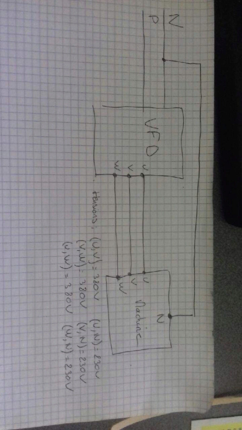

je vois , pardon pour mon ignorance mais ce n'est pas mon domaine , je cherche juste a comprendre .
Donc selon vous la partie commande est en 220 le reste de la machine en 380 , ok ça j ai bien compris ,
mais; et c est la que je ne comprend pas , quand je suis allé voir la machine , elle était bein branché en 380v directement sur une prise en tri/380 , elle fonctionnait parfaitement , dans ce cas comment est ce possible ?
voici le schema que le gars m a donné .
![EMCO TURN 120P panneau de commandes qui a fumé Img_9013](https://i.servimg.com/u/f14/18/47/16/87/img_9013.jpg)
merci a vous ,
avec un peu de chance c est pas grand chose
merci a vous ,

Le schéma est faux, tu peux engeuler celui qui l'a fait
Quand tu es alimenté en triphasé, tu as 4 fils qui arrivent chez toi : 3 phases et un neutre.
Entre chaque phase, tu as env 400V, et entre chacune de ces phases et le neutre, tu as env 230V.
Si tu as une machine triphasée qui a besoin de 3ph + N, (donc une partie qui fonctionne en 230V), tu relie ces 4 fils à la machine;
Avec un variateur 230->3x400, tu n'as pas de neutre en sortie du variateur, il ne peut donc alimenter que les parties de la machine qui utilisent seulement les 3 phases.
donc au final impossible d alimenter la machine avec le var tout simplement ?

Quand on voit les ponts a changer entre les 2 tensions, y'a du taf en cablage sur la machine si on veut se la jouer mono vers tri 400 avec un vario mono230v-tri400. En plus transformation inutile puisque la seconde solution règle la chose !
En fait, si tu part d'un vario mono230v-tri230v, c'est tout simple à faire puisqu'il suffit de passer la machine en cablage tri230v et de l'alimenter avec le vario !
De mon avis, y'a peu d'espoir mais ca ne coute rien d'essayer pour "voir" l'état de la bête

salut , j ai bien verifier le branchement , ton schema ne correspond pas on dirait , ( même machine emco turn 120p ? ) , j ai pris une photo des borniers , a moins qu il y en ai d autres , j ai également pris des photos des pages qui parlent du raccordement de la machine , peut être que ça t aidera , en te remerciant
