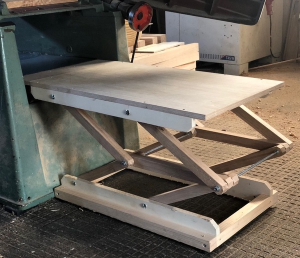

J'ai trouver ca aussi (j'espere ne pas faire de betise en metant le lien de l'image) pour les tables de raboteuses qui peux etre sympa a mettre en place. je ne pense pas que ce soit adapté pour des tables de dego par contre
![Projet pour optimiser la 636 Kity 5d3c343b236ee9e006fcc44f91736f3154289090](https://www.lairdubois.fr/media/cache/600x600i/5d3c343b236ee9e006fcc44f91736f3154289090.jpg)
le coté sympa est que la servante se régle toute seule suivant la hauteur de la table et ca doit aussi bien fonctionné en entrée qu'en sortie.

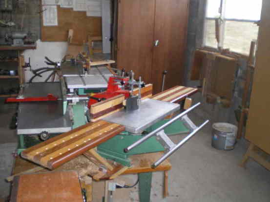

Le moteur kity mono restera sur la grande table pour actionner la scie 617 et la toupie 627 ainsi que la mortaiseuse 652.
Par la même occasion le système d'affûtage des couteaux prendra la place de la 636, ça sera assez aisé de changer de courroie pour ces machines.
Je vais également repositionner la toupie.
Actuellement c'est pas bien commode de mettre en place la courroie pour la 636.
Je compte équiper la 636 autonome d'un moteur d'occasion triphasé de 2 chevaux à 2800 tours par minute.
Voilà j'ai déjà la servante à rouleau et la table à ciseaux il suffit de tout transposer sur le nouveau châssis
![Projet pour optimiser la 636 Kity Imgp0117](https://i.servimg.com/u/f34/19/55/66/17/imgp0117.jpg)
Et la 627 avec tables à rallonges.
![Projet pour optimiser la 636 Kity Imgp0119](https://i.servimg.com/u/f34/19/55/66/17/imgp0119.jpg)

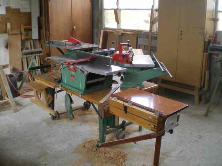

Tut62 a écrit:Salut a toi,
En tout cas, je vais suivre ca avec interet.
tu as raison , le fait de pouvoir séparer la R/D offre des possibilités pour améliorer les tables d'entrée / sortie et la 617.
je vais suivre ca avec attention en tout cas![]()
Voilà ce qui me gêne, on peut toujours démonter ou remonter et même si on est à la retraite cela n’exclu pas d'être des fois sous pression
![Projet pour optimiser la 636 Kity Imgp0121](https://i.servimg.com/u/f34/19/55/66/17/imgp0121.jpg)
