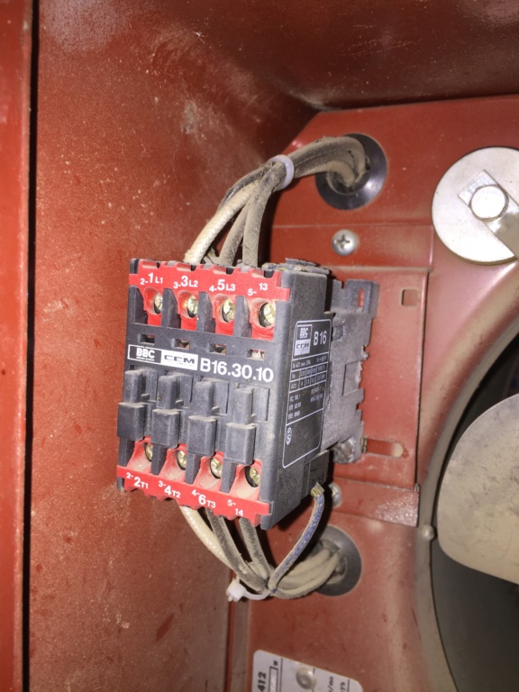

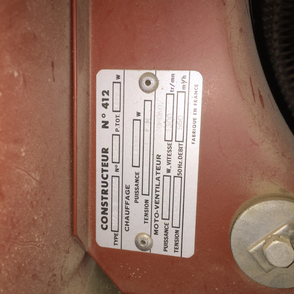

je viens vers vous pour un problème électrique sur un aerotherme Noirot (série 3502). C'est un appareil en tri phasé 400v avec ventilateur en mono 220, qui se trouve dans un hangar dont je loue une partie.
Lorsque je le met sous tension il chauffe normalement mais après la temporisation (prévue pour ne pas souffler de l'air froid) le ventilateur ne se déclenche pas et cela fait disjoncter le compteur.(suite à ce problème il n'a pas été utilisé depuis longtemps, mais hangar avec du chauffage c'est mieux !!)
Vous l'avez compris je n'y connais rien en électricité
(En passant, encore merci bernard
pour ton aide pour la cnc)
Lorsque j'ai voulu regarder j'ai trouvé un câble (style cavalier avec des cosses a chaque extrémité) à l'arrière sur la caisse de l'aerotherme mais non connecté.
D'après le propriétaire des électriciens sont passés mais n'ont pas réussi à le réparer (mais c'était il y a longtemps, très longtemps
Je ne sais pas quoi penser de ce petit câble laissé la tout seul .

Effectivement, si au début , ça fonctionne et que ça saute au moment du démarrage du ventilateur, possible qu'il soit en CC , ou à la masse, ou bien le temporisateur (qu'on voit sur les plans mais par sur la photo il me semble)
Il faudrait aussi savoir si ça disjoncte par surintensité ou par fuite à la terre via le différentiel ( S'il y en a un)

j'ai vu ce matin qu'il y avait un cable reliant "H" à "E" sur le dessus du domino, (dernière photo) mais en "E" il n'y a aucun départ ou arrivée

A et B sont normalement reliés sauf si on intercale un thermostat d'ambiance. Ce que tu appelles l' arrivée mono, c'est peut-être plutôt le câble qui vient du thermostat ?
En effet, normalement, pas besoin d'une arrivée mono, car l' alimentation est faite en tétraphasé (3 phases + neutre) et pour l'alimentation mono du ventilateur, ça doit être pris entre une des 3 phases et le neutre

je n'ai pas vu de réponse à la question de Verlaine sur ce qui disjoncte, le différentiel ou le fusible ?
ça me semble un élément de départ plutôt important . Si c'est un fusible , de quelle intensité?

Effectivement l arrivée mono n en est pas une Ç est la liaison avec le thermostat.
Donc c est bien ça qu il faut que je re connecte quelque part
Pour ce qui disjoncte c est le différentiel ( de la rangée ) mais pas un seul
J espère avoir été clair dans mes explication de bleu
En fait il chauffe correctement mais comme il y a une tempo le ventilo est censé se mettre en route 1 ou 2 minutes après. Quand il doit se mettre en route ça disjoncte

Il faudrait une photo du tableau avec le disjoncteur qui déclenche , ça sera plus simple à expliquer et à comprendre

"C'est sous-entendu. Le thermostat se comporte comme un interrupteur fermé quand il déclenche le système, c'est lui
qui fait le pont (jonction) entre A et B quand la température est trop basse . Quand il détecte la bonne température, il coupe le circuit.
Si tu n' a pas de thermostat, il faut un contact entre A et B sinon, le système n'est pas alimenté "
donc il faut bien connecter le thermostat en A et B , par contre cela a une importance de mettre la phase en A ou en B ?
encore merci pour l'aide
sweex59- très actif
- Messages : 330
Points : 443
Localisation : premesques (59)
Re: probleme aerotherme noirot
En fait, l'installateur a utilisé un câble avec marron et bleu pour le thermostat, sauf erreur. Mais ça ne veut pas dire forcément phase et neutre, la preuve dans ce cas.
Aucune importance pour le branchement, c'est exactement comme pour le pont entre A et B : Il n'y a pas de sens particulier
Si on voulait être rigoureux, on devrait baguer le fil bleu à chaque extrémité par un bout de gaine noire pour éviter ce genre de confusion, le bleu étant normalement réservé au neutre (Mais comme "neutre" est également un abus de language
Edit : Attention de bien travailler hors tension, c'est un appareil ancien avec des bornes non protégées , en plus du risque d'électrisation, un court-circuit entre phase, c'est assez violent et l'installation n'est pas au top apparemment![drunken](https://2img.net/i/fa/i/smiles/drunken_smilie.png)
