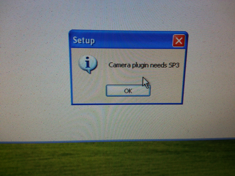

J'ai installé une camera endoscope sur le portique de la broche de ma CNC.
-Le PC est un core2duo 1.8GHZ 2GO de RAM et carte vidéo ATI 512MO avec windows SP2

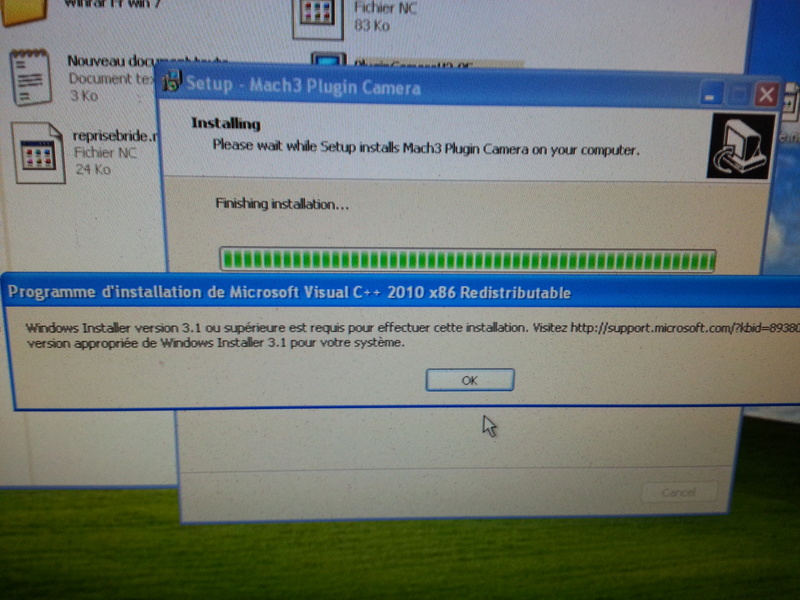

Quand j'installe le plugin kd-dietz il m'indique ça :

bonjour, tu es sur que ce plugin est compatible avec windows xp ?
copoîd- très actif
- Messages : 363
Points : 373
Localisation : 30
Re: Problème plugin camera kd-dietz mais tout autre problème en fait : PC qui a un problème et surtout ENB des drivers DM542 qui posait problème!!!???
Et bien le problème est écrit en gros sur la première image ; il te faut le SP3, tu dois mettre ton windows à jour![Wink](https://2img.net/i/fa/i/smiles/icon_wink.gif)
https://www.google.fr/?gws_rd=ssl#q=mise+a+jour+sp3+windows+xp

re,
PS: ce que tu vois ici, ce n'est pas le plugin caméra de karl, c'est celui d'origine de Mach3, celui de Karl n'a pas été installé du fait qu'il n'y a pas le SP3.
(et oui, il marche avec XP)
![Problème plugin camera kd-dietz mais tout autre problème en fait : PC qui a un problème et surtout ENB des drivers DM542 qui posait problème!!!??? 20160744](https://i.servimg.com/u/f35/19/40/89/40/20160744.jpg)

nagut a écrit:bon, alors j'ai installé sp3 et l'install c'est bien passée, mais dans config plugins, je n'ai toujours pas celui que je veux !
il ne s'affiche pas ? ... ou tu n'arrive pas à désactiver celui d'origine ?.
si tu n'arrive pas à désactiver celui d'origine, le plus simple est de supprimer le fichier C:\Mach3\PlugIns\Video.dll

@nagut: tu s'est bien passé à l'instal du plugin? tu as quoi dans configuration> module>?
