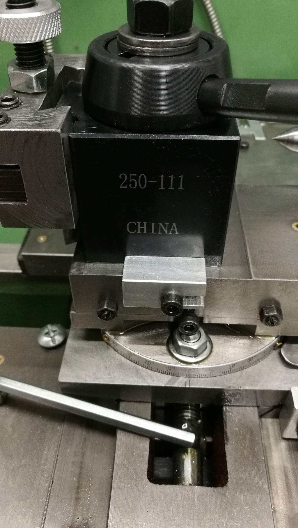

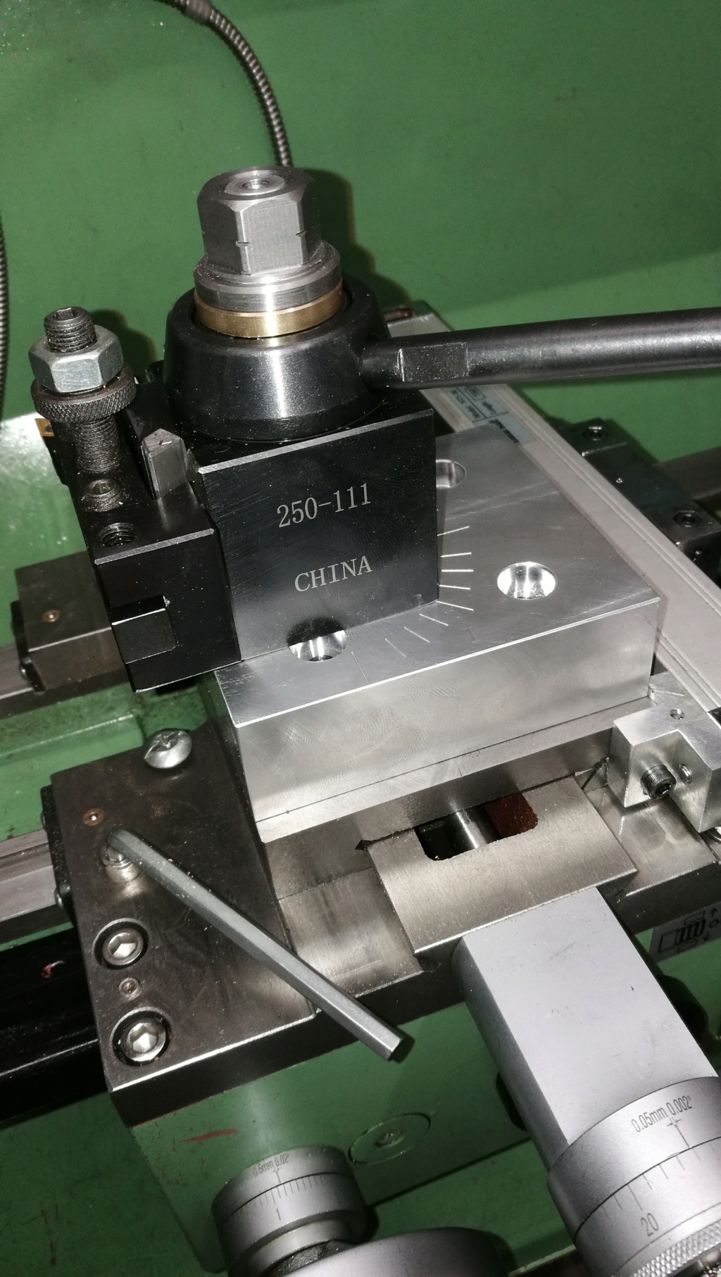

Pour repondre à la question, bien sur c'est possible avec surement quelques adaptations
je possede un newton 20 de chez Damatomachine
voilà ce que j'ai adapté sur mon tour :
![tourelle porte outil Img_2078](https://i.servimg.com/u/f23/16/43/98/26/img_2078.jpg)
et pour avoir plus de rigidité j'ai enlevé le chariot superieur pour installé un bloc
evidement c'est reversible

l'interet de cette tourelle est de pouvoir se fabriquer soi même les portes outils ( à condition bien sur d'avoir une fraiseuse)
