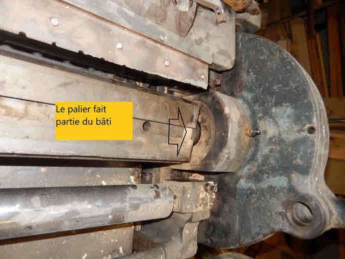

J'ai une raboteuse-dégauchisseuse (et peut-être mortaiseuse autre fois) d'une âge respectable (2 couteaux)... J'ai sans doute commis la faute majeure de mal serrer un des couteaux qui s'est échappé et venu taper sur la table d'entrée... Heureusement, la planche que je dégauchissais m'a protégé. Mais pour la machine, c'est plus grave : les 4 vis qui tiennent la pièce qui bloque les couteaux (je ne connais pas tous les termes techniques) ont cassé de même que la partie gauche de la table d'entrée sur laquelle est fixée l'espèce de lèvre métallique qui affleure l'arbre. Je pense que les roulements sont morts car la rotation de l'arbre n'est plus assez facile et elle est un peu bruyante.
J'essaie de démonter l'arbre mais je n'arrive pas à ouvrir la boite à engrenages car la poulie d'entraînement de l'arbre bloque le couvercle. Je ne trouve pas de clavette ou autre vis de blocage de cette poulie et elle résiste à l'extracteur, malgré dégrippant et chauffage.
Quelqu'un sait-il comment est montée cette poulie ? Comment la démonter ?
Un grand merci d'avance pour vos commentaires !

moi aussi j'avais une dégau simple Guilliet très ancienne, mais à arbre rond.
J'ai aussi eu un problème similaire, 2 vis de maintien du fer ont cassées et ce n'était pas un problème de serrage (trop ou pas assez) ; pour moi une fatigue du métal
moi aussi le fer s'est échappé sans problème pour mes pommes.
Mais je n'ai plus eu confiance et j'ai envoyé la machine en retraite ne voulant pas risquer voir une autre vis casser.
Tout ceci ne va pas t'aider à démonter ta machine ; c'est juste pour t'informer que tu n'es pas le seul à avoir eu ce problème et pense qu'il peut survenir à nouveau.
En plus ta dégau à arbre carré, ce n'est pas le top/sécurité

Bonjour Michel et merci de ta "compassion" !
Je pensais que l'arbre de ma dégau était rond... ce qui n'est pas évident sur la photo effectivement, car le plat correspond à une des 2 brides qui tiennent le fer. Une fois remontées, l'arbre apparaît rond. Mais je n'ai pas de point de comparaison.

je n'avais pas compris sur ta photo qu'une partie de l'arbre manquait ; alors il est sans doute rond.
Il est moins dangereux, mais pas parfait non plus.
Je te laisse à tes réflexions, mais renseignes toi bien avant toutes choses. La sécurité n'a pas de prix.
