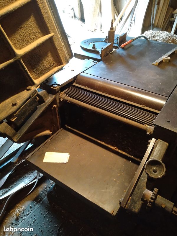

Bonjour J'envisage la rénovation d'une vieille rabo degau Guilliet.
Je cherche à entrer en contact avec quelqu'un qui en utilise une afin de lister les qualités et les defauts de ces machines avant de me lancer dans une rénovation.
![vieille rabot degau Guilliet Gfz recherche utilisateur de cette machine 20200710](https://i.servimg.com/u/f23/20/24/28/85/20200710.jpg)
![vieille rabot degau Guilliet Gfz recherche utilisateur de cette machine 20200711](https://i.servimg.com/u/f23/20/24/28/85/20200711.jpg)
![vieille rabot degau Guilliet Gfz recherche utilisateur de cette machine 20200712](https://i.servimg.com/u/f23/20/24/28/85/20200712.jpg)
Infos sur la machine
Guilliet GFZ années 1940 1950 !
Largeur 50 cm Arbres 2 fers avec contres fer sur roulement à bille
Table degau de 1m80 très lourd ...
Table rabot sur fut central de beau diametre env 200 mm jeux table en haut de l'ordre de 2/10)
Usure des tables environ 1/10 pour 500 mm (test calle d'epaisseur et regle rectifié de 500 mm)
Mortaisseuse (absente et de toute maniere parait peu pratique pour uilisation degau).
Toupie de 50 mm ( dont je n ai pas forcement besoin)
Absence de dispositif anti éjection ....

Bonjour j ai eu des infos téléphonique d'un utilisateur de cette machine que je mets ici.
M. Ch. à utiliser cette machine pendant de nombreuses années en rabo et degau principalement pour degauchir et raboter des pannes de 4 ml.
voici son témoignage
Avantages
- table robuste et sans jeux aussi bien sur degau que rabo (bon systeme de verouillage des tables).
- Passe de 8 millimetres ....
- Machine ou tout est reglable
- Machine lourde pas de vibrations
- Tres robuste
Inconvenients
- N'utilisait pas la mortaisseuse car peu pratique si utilisation de la rabo degau.
- Utilisait peu la toupie manque de puissance (sans doute perte mécanique dues aux nombreuses transmitions)
- Parfois des problème de transmission du mouvement (System de courroie plates)
- Il arrive que le rouleau d'entré marque le bois
- Cache au dessus du palier cassé coté mortaiseuse (sans doute une faiblesse de construction car j ai la même casse sur ma GFZ).
Merci à M. Ch pour le temps qu'il m'a consacré au téléphone pour info il a une GFZ à vendre. https://www.leboncoin.fr/outillage_materiaux_2nd_oeuvre/1843463318.htm/

Ben elle a l'air d'avoir plusieurs avantages quand même... Lourde, réglable, a roulements, déjà à toi... Arbre rond ou carré ?
Si tu as le moteur qui tourne, je te dirais de coller un bout de papier de verre sur un contre plaqué, nettoyer un peu les tables, et essayer
. Ah oui, un coup d'affûtage rapide sur les fers
Que risques-tu ? Au pire une séance de méditation (ponçage) gratuite![Laughing](https://2img.net/i/fa/i/smiles/icon_lol.gif)

Oui et non j'ai une petite entreprise donc pas beaucoup de temps ... bref ce que je n'aimerai pas c'est d'investir du temps pour me rendre compte ds 6 mois une fois le boulot fait que cette machine à des défauts que je n'avais pas vu... je parle de défaut qu'on ne peut pas régler ...c-a-d en général c est des défauts de conception.
La machine à ,déja un arbre rond à contrefer de 2 fer sur roulement à bille. J'envisage ds un second temps de le remplacer par un arbre à plaquette et de monter un moteur séparé pour l'avance avec un variateur de fréquence. Ce qui devrait permettre de se passer de toute la grosse boite mécanique.

Pour le prix d'un arbre à plaquette de 500, tu n'aurais pas une machine sérieuse à 3 fers ?
Variateur pour l'avance, 70€ de vario, un moteur tri de 750W, facile à trouver.
Dans ton cas le problème du vieux c'est les surprises...

Le meilleur état de surface c est avec des fers pas avec des plaquettes
Désolé de te le dire
Mais les plaquettes on d autres avantage petit copeaux
Plus de réglage moins de bruit et réduit l effort de coupe et les contre fils

Après des défauts sur des machines de 70 ans
Le principal sur une r/d
Longueur des tables
Rigidité
Nombre de fers bon la 2 c est comme ça tu avanceras moins vite et c est tout
Diamètre du fut
Longueur table de rabot
Une fois que tu as cela
Tu as fait le tour

Bjr à tous
Quelqu'un vend la même sur le coin coin j'ai dialogué avec le vendeur mais il ne l'a jamais utilisé...
![vieille rabot degau Guilliet Gfz recherche utilisateur de cette machine Guilli11](https://i.servimg.com/u/f23/20/24/28/85/guilli11.jpg)
![vieille rabot degau Guilliet Gfz recherche utilisateur de cette machine Guilli10](https://i.servimg.com/u/f23/20/24/28/85/guilli10.jpg)
L'ancien propriétaire a transformé la mortaiseuse en scie circulaire....Les anciens ils avaient pas de pétrole mais ils avaient des idées....
Perso je n'ai pour objectif que d'utiliser la rabot et la dégau, la toupie m'embête en terme de place j'aurai aimé pouvoir la démonté et la mettre en bout d'une scie a format uniquement pour faire une fonction ténnonage mais le bati de la toupie fait parti du même bloque que le bati de la rabot degau (à ce que j'ai pu voir pour le moment... ce coté est peu visible sur ma machine car vers le mur).
