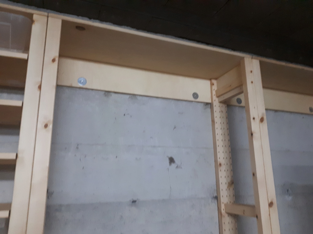

Etape 4 : création de rangements sans emprises au sol
Evidemment ce qui est facile c est d'envoyer à la déchetterie tous ce qui doit l'être ....
Mais il y a dans mon sous sol 20 ans de chantier et la majorité des chose qui y sont vont encore être utile : bois, quincaillerie de chauffage et autre quincailleries....
Donc, il faut ou loué un local ou trouver le moyen de stocker sans que cela ne touche le sol.
Je reviens un moment sur le plan de l'atelier on voit vite que pour pouvoir manipuler de grand panneaux ou pièce de bois il faut de la surface au sol en dessous environ 1m10 (hauteur d'une table de machine = 90 cm.)
Dans un atelier de menuiserie l'ennemis du rangement c'est les copeaux qui se mettent partout. L'idéal c'est donc d'avoir des portes sur les meubles de rangement.
Après avoir un peu regarder je suis parti sur les étagères en bois massif d'un célèbre Suédois, les autres solutions pas trop chères était des caissons de cuisine en mélaminé ... matière que je n'aime pas, fragile, formaldéyde, se déforme en charge .... prend des impact suite au choc avec des morceaux de bois. Bref pas un bon investissement
Donc mon choix c'est porté sur des étagères en bois massif du grand Suédois .... il faudra plus tard rajouter des portes que j'imagine en cadre bois + plexi au centre afin de voir l'intérieur des étagères. L'emplacement n'étant peut être pas définitif
je les ai modifiés et renforcés avec du contreplaqué de façon avec à les suspendre avec seulement 2 tire fond de 6 mm. Toujours pour pouvoir fixer plus tard des portes et aussi pouvoir les déplacer plus facilement chaque module est composé de 2 échelles.
Coût environ 60 euro pour un module de 890 x 1200 x 300 mm avec 7 étagères.
Un peu de boulot qt même elles ont été peinte avec de l'huile dure pour parquet qui me restait de mon local professionnel....
J'ai également acheté des petits bacs en plastiques presque transparent qui vont bien dans les étagères .... 1 euro environ pour la version 14x14x28.... afin de pouvoir ranger de façon efficace.
Voilà pour la suite il faudra attendre quelques weekend ....
