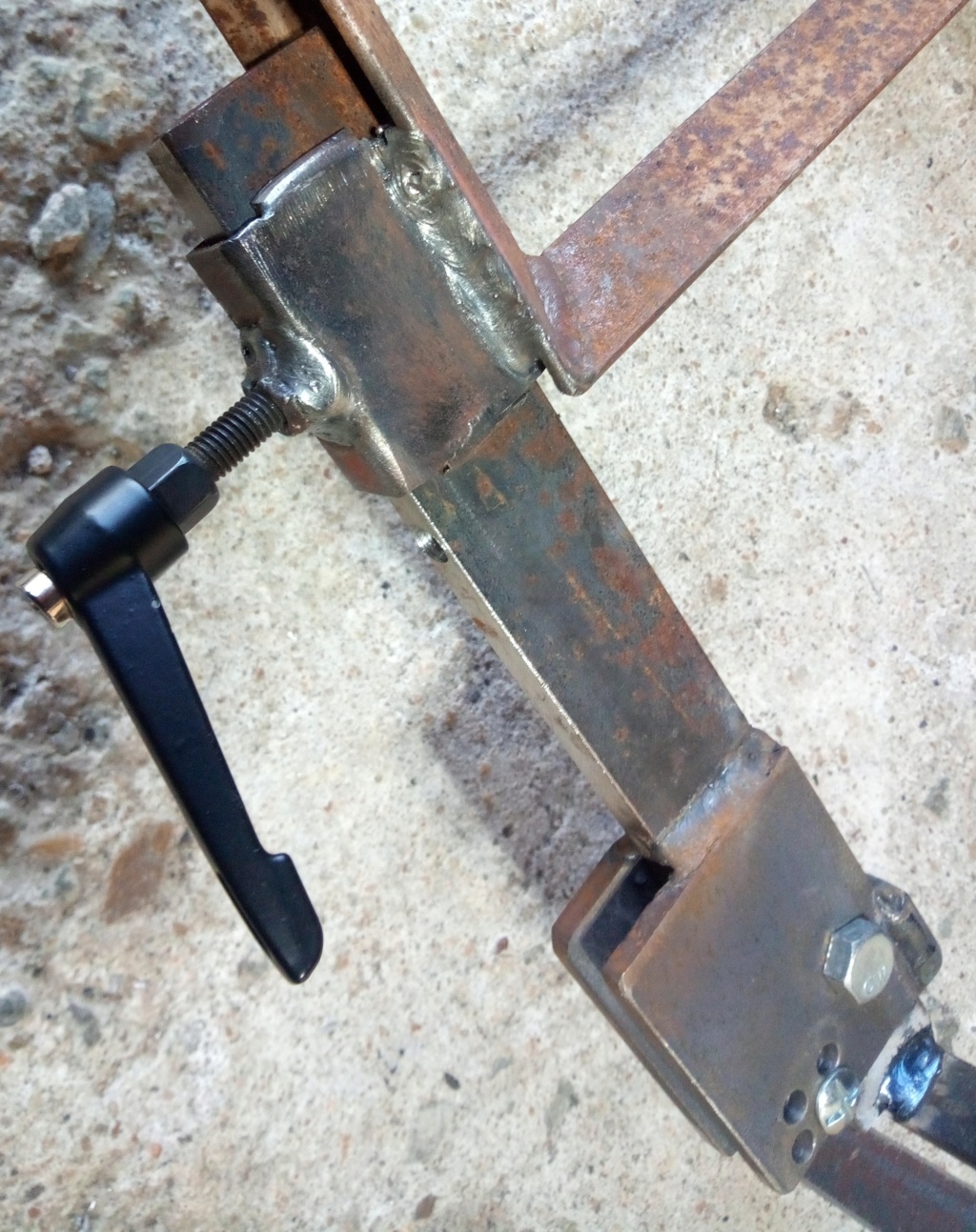

Bon bha j'ai repris juste un peu le système d'accroche des outils : moyennant un coup de perceuse dans la tranche de la "tige support" ça va très bien avec une manette filetée en M8
![Réalisation du jour - Page 3 Img_2441](https://i.servimg.com/u/f82/13/34/74/91/img_2441.jpg)

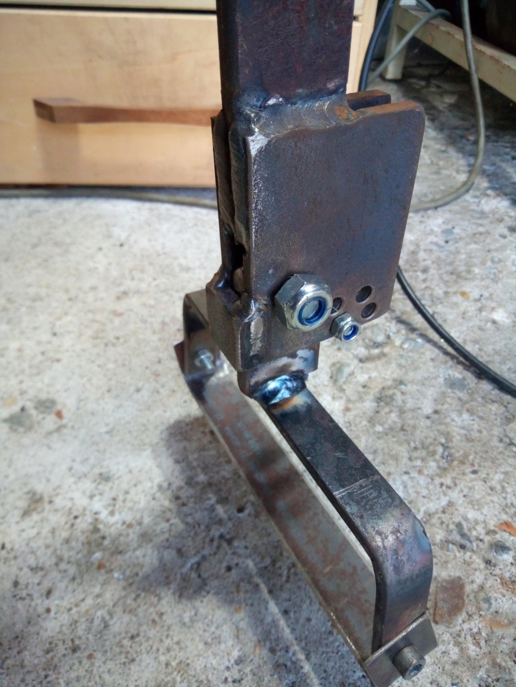

Également tenté un second type de racloir/sarcleur, qui fonctionne plutôt bien, voir même un peu mieux que le premier
![Réalisation du jour - Page 3 Img_2443](https://i.servimg.com/u/f82/13/34/74/91/img_2443.jpg)
Reste à gérer les débattements, puis un coup de rustol et de peinture

Elle est oscillante ta lame sarcleuse ? Dans de l'herbe un peu développée (pas trop, hein...), un petit coup de marche arrière après chaque avancée permet de déposer les herbes qui sont pliées/captives autour de la lame et de restaurer le tranchant.

Richard, les lames en elles mêmes ne sont pas sensées l'être, c'est le système "intermédiaire" qui produit l'effet oscillant
J'ai mal géré les 4 trous de réglages... je vais les reprendre
L'idée qui m'intéresse, perso, c'est vraiment de nettoyer les allées en graviers des "mauvaises" herbes pour éviter les produits chimiques.
Pour les rangs de potager on peut choisir d'autres types d'outils à monter sur la houe (visiblement intéressants)
