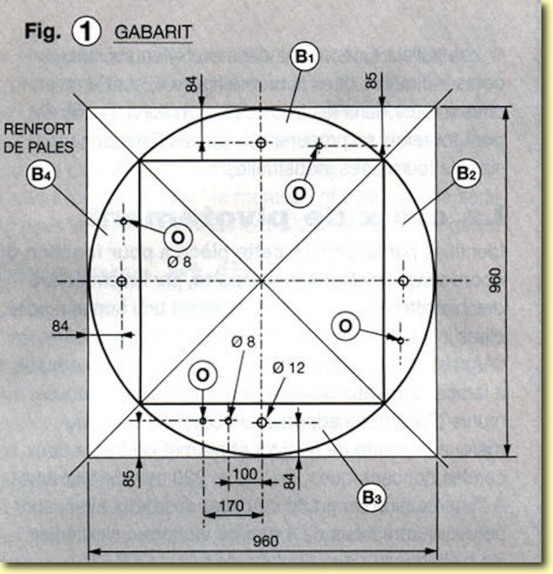

Bonjour a tous ,
Comme expliqué dans la rubrique Nos ateliers et dans le titre je me suis lancé dans l'aventure de l'éolienne .
Voici les plans que j'ai trouvé sur le net
![Éolienne a axe vertical de type Darrius Fig7-810](https://i.servimg.com/u/f39/18/79/61/64/fig7-810.jpg)
![Éolienne a axe vertical de type Darrius Fig610](https://i.servimg.com/u/f39/18/79/61/64/fig610.jpg)
![Éolienne a axe vertical de type Darrius Fig410](https://i.servimg.com/u/f39/18/79/61/64/fig410.jpg)
![Éolienne a axe vertical de type Darrius Fig110](https://i.servimg.com/u/f39/18/79/61/64/fig110.jpg)

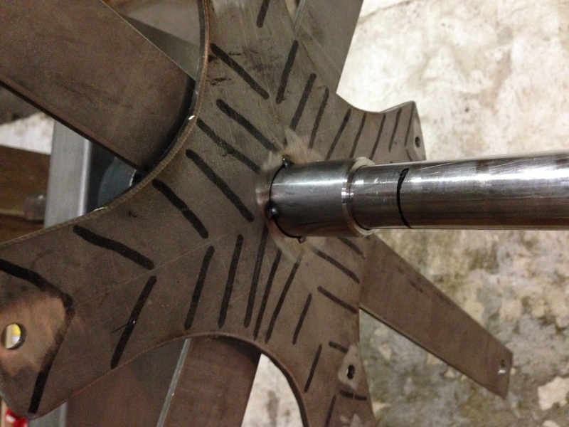

Cela et difficile a croire mais tous provient de récupération au travail mon patron est plutôt du genre généreux en échange de quelques quart d'heure de travail , j'ai voulu faire l'ensemble en inox histoire de pas y revenir dans 10 ans sauf pour les pièces d'usures que je ferais en laiton a moins qu'il y est d'autres idées qui me soit suggéré .
Je laisse place au photo des pieces que j'ai déjà pu faire a ma sauce et avec les modifications que j'ai pu leur apporter
![Éolienne a axe vertical de type Darrius Img_0419](https://i.servimg.com/u/f39/18/79/61/64/img_0419.jpg)
![Éolienne a axe vertical de type Darrius Img_0420](https://i.servimg.com/u/f39/18/79/61/64/img_0420.jpg)
![Éolienne a axe vertical de type Darrius Img_0421](https://i.servimg.com/u/f39/18/79/61/64/img_0421.jpg)
J' ai eu l'occasion de faire mes premiers copeaux ce soir dur dur sans connaissance mais très intéressent , heureusement que j'avais prévu du rabe sur la pieces que j'avais a tourner .
J'aurai besoin de vos conseils pour le système électrique et conception du châssis de l'éolienne mais ce soir c'est l'heure pour moi d'allez dormir .

Bonsoir petit avancement du weekend j'ai pu finalisé les pieces que j'avais a tourner cette semaine
Pour répondre a ta question neobus86 ,
Je fais cette éolienne par simple plaisir personnel et pour accroitre mes connaissances dans l'énergie libre un secteur qui me passionne énormément depuis un certain temps déjà.
Pour le laiton ce sera la pieces d'usure si j'ai bien compris le principe car moi non plus je suis pas très connaisseur en résistance du métal.

Et pour finir la troisième ou je pence glisser une bague en téflon de 10 mm

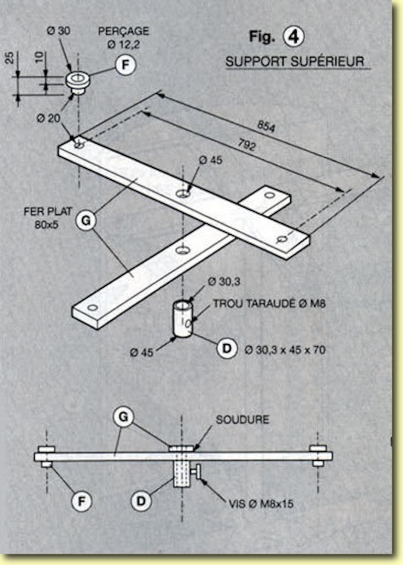

Sur les plans de montage il fixe les croix avec une vis
, j'ai envie de souder les croix a l'axe , vous en pensez quoi ? Le tout en gardant assez de refuite pour pouvoir changer les roulements au besoin .

Effectivement le projet a était au bout , mais le choix de l'inox était pas le bon c'est trop lourd , il fallait de vents très fort pour que cela fonctionne vraiment bien , donc favoriser un matériau plus léger tel que l'alu ou matière plastique et dériver
