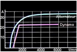

Re: TENSION EOLIENNE
Bonjour Roland
je pense que ton problème vient plutôt du nombre de batterie qui sont branchées en capacité derrière ton alternateur d'éolienne
De toute facon, la tension de sortie d'un alternateur est quasiment constante, c'est l'intensité qui varie avec le Nbre de tour.
![TENSION EOLIENNE 2012_093](https://i.servimg.com/u/f48/16/58/89/15/2012_093.jpg)
est ce que tu as ces caractéristiques sur ton EOLIENNE
Notes que la capacité de production est quand même limitée à environ 1,5 kWh par jour avec bon vent
![TENSION EOLIENNE 2012_094](https://i.servimg.com/u/f48/16/58/89/15/2012_094.jpg)
il aurait fallu investir dans un éolienne plus puissante avec le surcout évident ainsi que le cout associé à l’achat des batteries supplémentaires.
