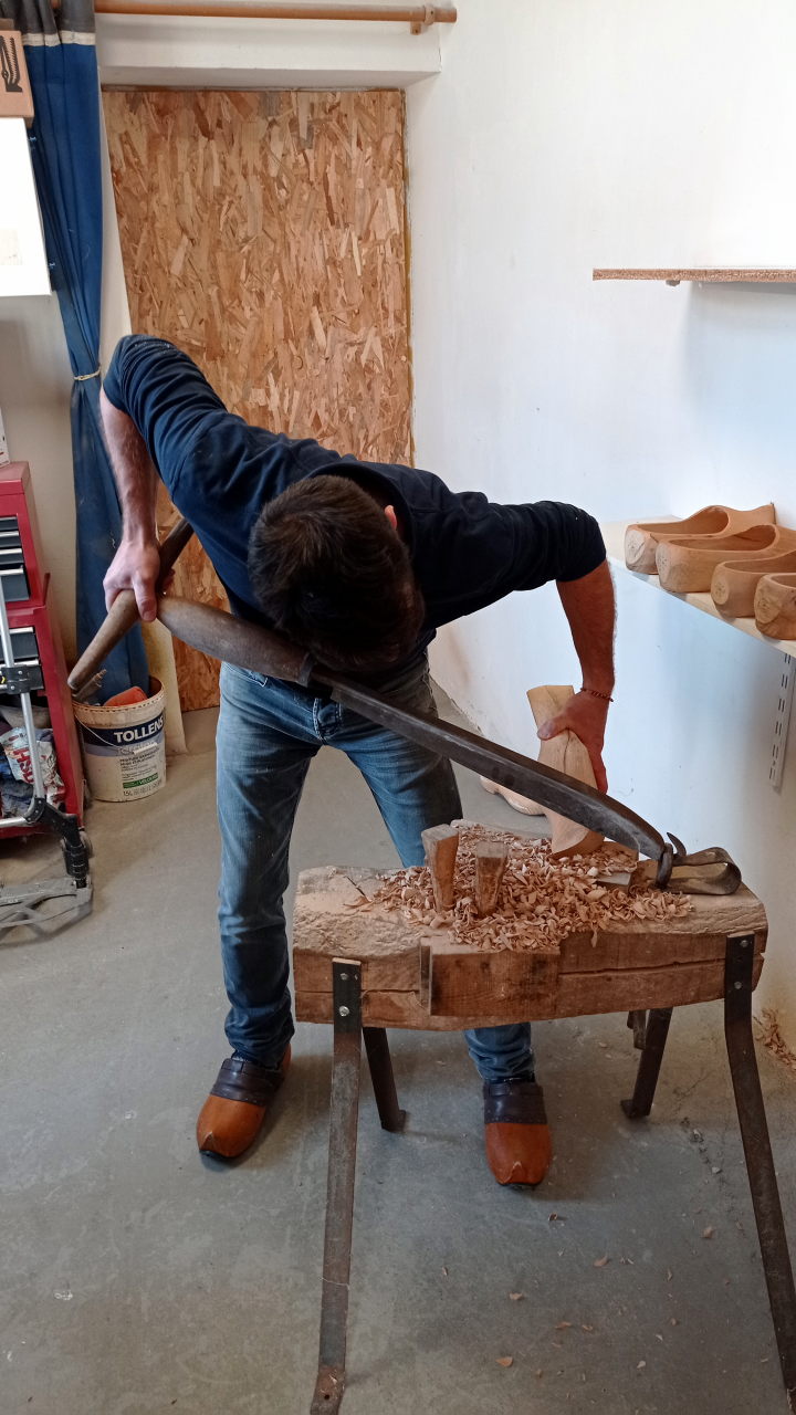

Le creusage des formes (toujours par paires) en automatique, mais surveillée à l'oeil et à l'oreille. Un des prédécesseurs du sabotier en titre avait été ingénieur dans l'aéronautique et a automatisé la machine.
L'actuel trouve encore des gouges similaires en Hollande où le métier est plus vivace.

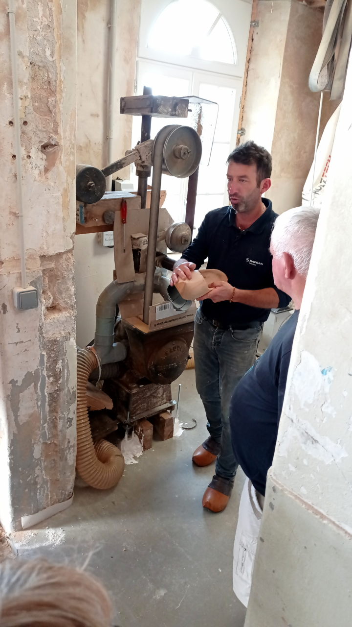

Ponçage au rouleau et à bande 80/120
