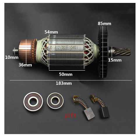

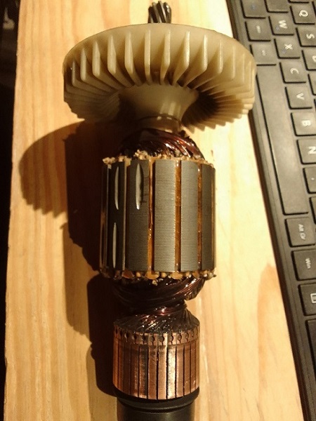

Mais parce qu'il y à toujours un mais... L'usinage de la vis sans fin à la pointe du rotor est légèrement conique sur la nouvelle pièce
![Restauration Bosch PTS10 Img_2016](https://i.servimg.com/u/f64/19/25/51/15/th/img_2016.jpg)
et parfaitement cylindrique sur celle d'origine...
![Restauration Bosch PTS10 Img_2015](https://i.servimg.com/u/f64/19/25/51/15/th/img_2015.jpg)
Est-ce quelqu'un sur le forum saurait rectifier la nouvelle pièce chinoise pour avoir un épaulement en 15 our le roulement une extrémité en 12 comme d'origine??
Je ne demande pas de service gratuit évidement...
