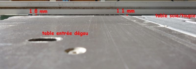

après avoir désassemblé et réassemblé plusieurs fois la rabo dégau de la scie toupie de mon bestcombi 260, je me retrouve avec des tables qui ne sont plus sur le même plan. (voir photos ci-jointes: j'ai placé une règle sur toute la largeur de la machine, au début et en fin de chaque table de la dégau; j'ai indiqué l'écart entre cette règle et les tables).
Toutefois , les tables propres à la rabot dégau sont bien réglées entre elles et permettent parfaitement le dégauchissage et le rabotage de pièces de bois .
Les centreurs permettant de positionner et repositionner les 2 parties de la machine sont bien en place. (voir photo)
Est-ce que des possesseurs de ce combiné pourraient m’apporter quelques avis et éclaircissements sur un réglage possible.
D'avance merci.
