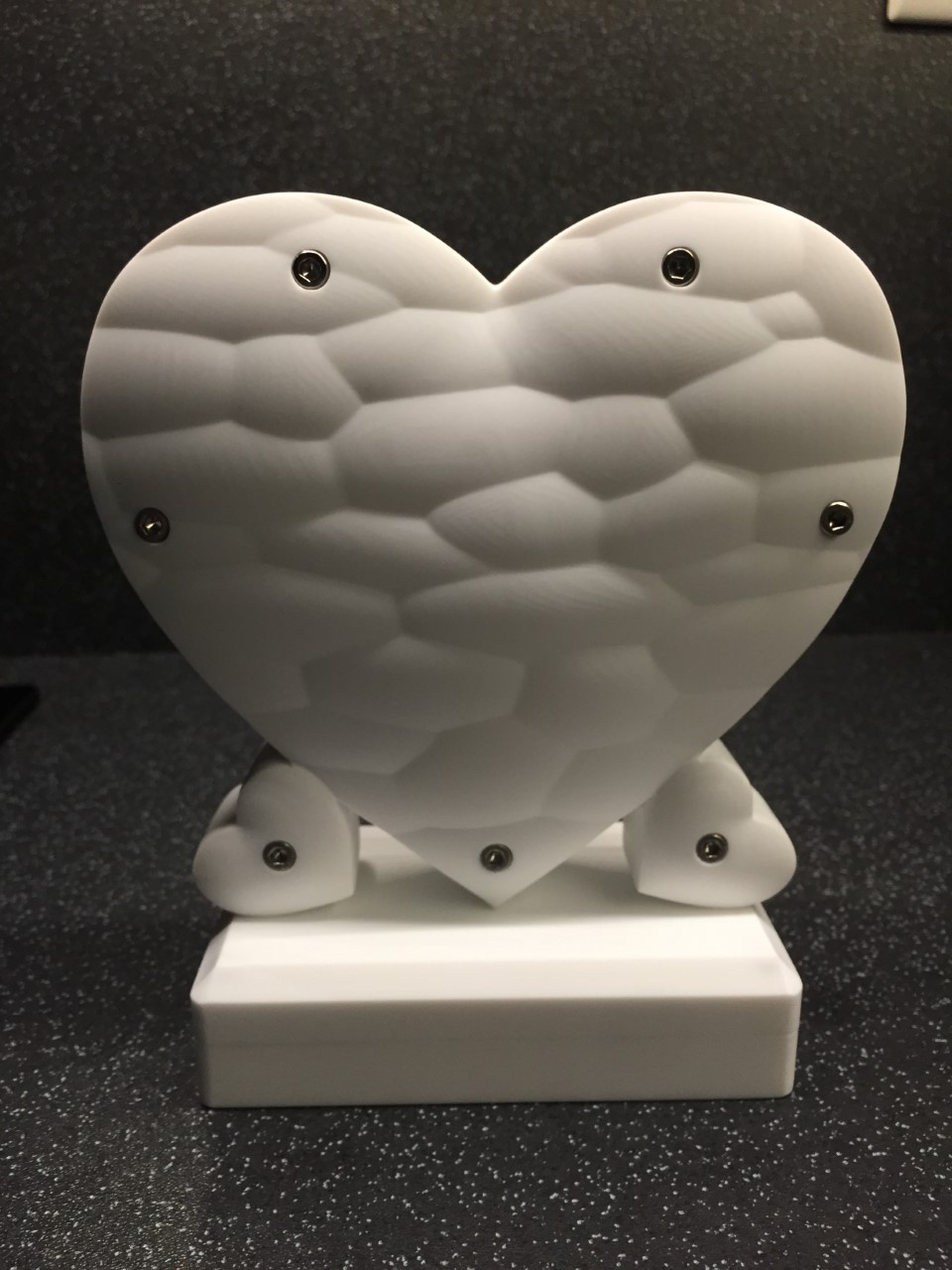

il y a quelques temps ma petite fille m'a demandé de lui réaliser, pour ses 6 ans, un objet lumineux, avec la photo d'un chien, pas n'importe lequel mais celle d'un "cavalier King Charles", il faut dire que je lui avais réalisé une lithophanie pour son Noël et elle avait apprécié!
comme cela devait être un objet lumineux, j'avais opté pour une lithophanie, et comme nous ne voulions pas le suspendre et le laisser brancher en permanence, d'un commun accord nous avons choisi de partir d'un objet en forme de coeur avec la photo du fameux 'cavalier King Charles en son centre" et réalisée en gravure.
comme un coeur se termine en pointe en son milieu, je réalisais qu'il serait difficile de le maintenir debout, je décidais donc d'y adjoindre 2 coeurs plus petits à la base de manière à améliorer la stabilité.
pour la matière, j'étais parti pour du "corian" en 12mm et le coeur principal aurait une largeur de 135mm et une hauteur de 130mm.
par contre je me suis rendu compte qu'il serait difficile de graver la photo, de rajouter un ruban de leds et aussi un jeu de 2 accus, tout cela dans 12 mm d'épaisseur.
j'ai donc décidé de rajouter 12mm de corian pour y loger le ruban de leds, ja'i donc appelé cette partie, la partie centrale.
j'ai aussi ajouté une épaisseur de 12 mm pour la "partie arrière", qui sera usinée pour donner un volume plus régulier et plus harmonieux à l'ensemble, il me semble.
cet ensemble ainsi constitué serait posé sur un socle, ce dernier servirait à loger les 3 accus nécessaires à l'alimentation du ruban de leds d'environ 5V. Ce socle serait en 2 parties d'aussi 12 mm d'épaisseur, et ces dernières seraient maintenues en place par des vis.
l'idée était définie, il me reste à réaliser le dessin d'ensemble des 3 coeurs, d'insérer l'image du chien dans un cercle de Ø84mm.
sur cette face avant je lui donne du volume qui ressemblerait à un coeur en 3D, et j'applique aussi une texture uniquement sur le grand coeur.

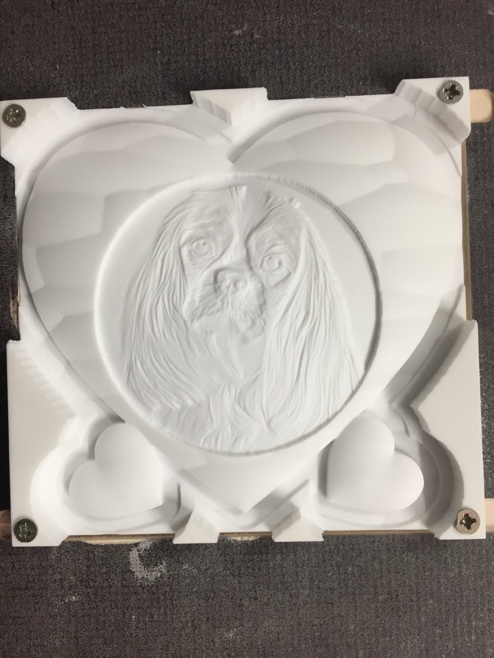

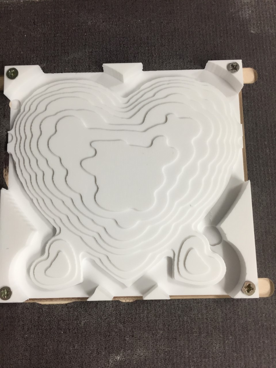

quand l'ensemble me semble correct à tout point de vue et après avoir surfacé un plateau martyr et positionné la première plaque de corian de 12x135x130 (avec des vis de fixation aux 4 coins), je lance l'usinage d'ébauche de cette face avec une fraise à bout droit, en carbure de Ø6 (N= 16000tr/mn, avance 1300mm/mn)

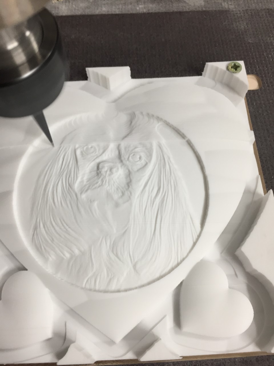

puis vient la passe de finition avec une fraise conique de Ø6, avec un bout à rayon de 0.25 et un angle de 5.2° (N=16000 tr/mn, avance 1300 mm/mn)
après cette passe de finition je me suis aperçu qu'il y avait quelques imperfections visuelles, je en sais pas à quoi cela était dü, j'ai donc décidé de refaire une passe de finition cette fois à 45° pour que l'outil ne remonte en dehors de la pièce le minimum de fois
pour la partie centrale j'ai découpé une une surface circulaire de Ø84, et j'ai réalisé un épaulement de 2mm de manière à ce que le ruban de leds ne soit pas visible directement lorsque l'on regarderait de la partie avant, cela pour éviter les points lumineux. (fraise cylindrique à bout plat de Ø6)
ensuite usinage de la partie arrière avec les mêmes outils que la partie avant
ébauche:
finition:
j'ai réalisé le collage de la face avant et de la partie centrale pour éviter la fixation par vis
ensuite j'ai réalisé tous les perçages, lamages pour la fixation de la partie arrière avec le nouveau bloc ainsi réalisé de la face avant
puis est venu l'usinage du socle, avec les évidement intérieurs pour le logement des accus
les vis seraient donc apprentes sur la face arrière et j'ai collé des inserts sur la partie centrale
ensuite j'ai découpé le contour des coeurs de la face avant, et ensuite la face arrière

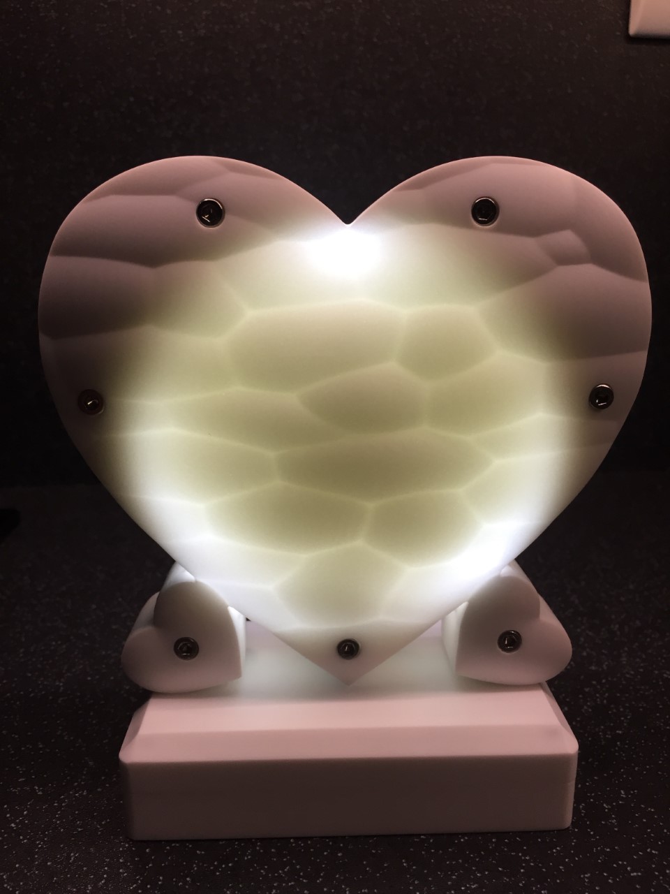

puis l'assemblage final:
j'ai eu fini juste à temps pour son anniversaire, ma petite fille a été très contente de son cadeau!

Très joli rendu, ce Corian ! Le fait qu'il soit translucide offre des possibilités de jouer avec des leds, comme tu l'as fait.
Pas trop long, l'usinage de finition, avec ce tout petit embout hémisphérique ?
Jivé- complétement accro
- Messages : 1620
Points : 2661
Re: 3 coeurs pour une lithophanie
merci pour vos compliments,
oui c'est un peu long, un peu plus de 5 heures pour la finition(pour un côté)! mais le rendu est super

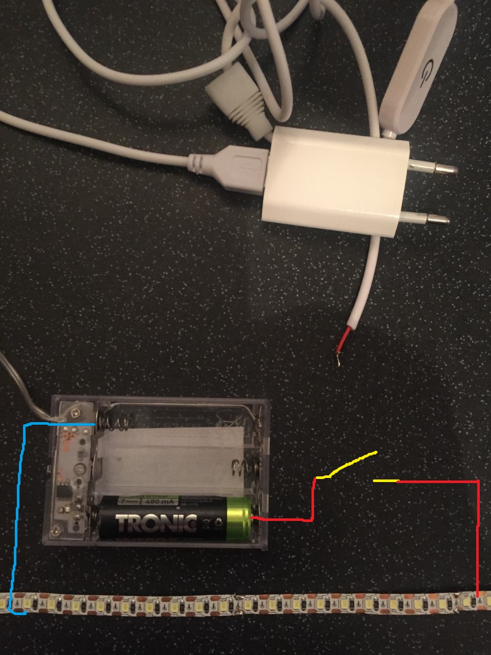

j'aurais une question pour un électricien ou un électronicien:
actuellement j'ai alimenté le ruban leds avec 3 accus de 1.5V, commandé par l'adjonction d'un bouton poussoir
à la base le ruban avait une prise usb et se branchait sur une alimentation 5V, c'est-à dire pour exemple en sortie d'un chargeur de téléphone portable
ma question est: - puis-je alimenter directement cet installation en me branchant sur la sortie du chargeur afin de charger mes accus sans les démonter du boîtier?

Superbe réalisation, je pense que tu peux charger sans problème tes accus selon ton schéma

merci pour l'info concernant le branchement
par contre y a-t-il un risque si on laisse brancher le chargeur quelques heures?
sur les appareils courants que l'on peut mettre à charger y a-t-il un système automatique de protection?

Il faut vérifier s'il coupe en fin de charge

et comment vérifie-t-on s'il coupe en fin de charge?

Avec un voltmètre la tension doit baisser en fin de charge
