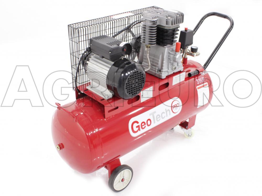

pour un compresseur s il fait du bruit
c est normal il y a un jeux de pistons
tu lui fait une niche pour avoir moins de bruit
j ai eu plusieurs compresseur depuis plus de 40 ans
un 50 litres 8 bars revendu de suite
un 100 litres 2 ch 2 cylindres 10bar 2CV 12 M3/h
![Choix compresseur Upload10](https://i.servimg.com/u/f14/17/59/48/59/upload10.jpg)
acheter cher catavana
apres 15 ans de servie revendu
je le soupçonner d être poussif
autan que le nouveaux que je venais d acheter +/- 20 as
avec les memes caractéristique une dépense inutile
celui la je les gardez pour mon abris a deux roues
j en est acheter un autre 3 ch 100 litres 2 cylindres 10bar 3CV 18 M3/h
![Choix compresseur Upload12](https://i.servimg.com/u/f14/17/59/48/59/upload12.jpg)
je gagnes 15 " pour avoir 7 kg
![Choix compresseur 9520_110](https://i.servimg.com/u/f14/17/59/48/59/9520_110.jpg)
a refaire j aurais acheter le dernier une fois pour tous
j en est fabriquer un avec du tubes comme réservoir
est un moteur avec le compresseur axiales
il fait pas de bruis pour allez avec mon affuteuse universel
c est le meme type de moteur que le compresseur que tu veux
il y a pas beaucoup de débit d air
![Choix compresseur Img_2269](https://i.servimg.com/u/f14/17/59/48/59/img_2269.jpg)
![Choix compresseur Img_2270](https://i.servimg.com/u/f14/17/59/48/59/img_2270.jpg)
![Choix compresseur Img_2271](https://i.servimg.com/u/f14/17/59/48/59/img_2271.jpg)
je voie 260 L/min d'air restitué sous 7 bar pour combien de minute ??
est combien a 7bar M3/h ??
a plus
