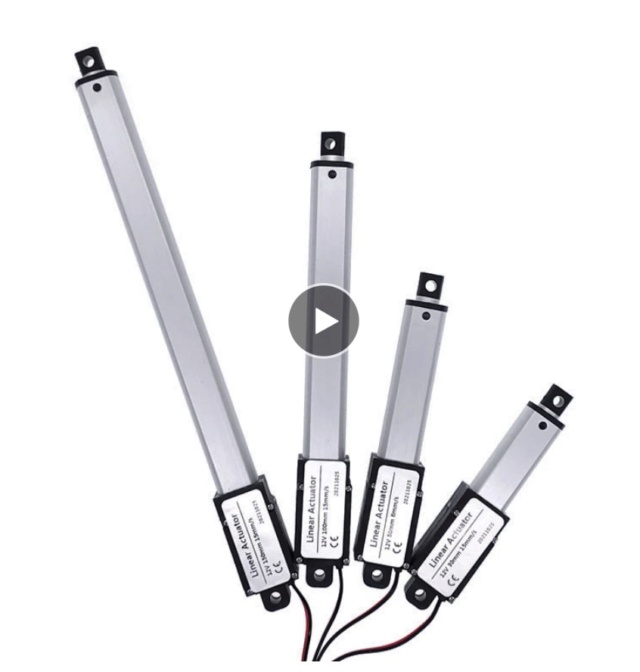

Pour la guillotine, 2 voies suffisent dans mon cas. Elle sera commandée par un moteur linéaire comme dans cet exemple : https://www.youtube.com/watch?v=bzQNaJLe-Gc&list=WL&index=12&t=633s.

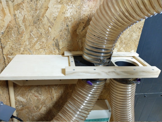

Le fichier Sketchup ci-dessous contient le modèle de la guillotine. Mais une photo c'est bien aussi.
![(Encore) une automatisation d'un système d'aspiration Img_2010](https://i.servimg.com/u/f83/20/48/99/20/img_2010.jpg)
Les raccords sont pour des tuyaux de 120mm. La photo montre le montage final avec le système de fixation sur le mur. Vous remarquerez que la plaque entre les raccords a une longueur supérieure au modèle Sketchup. J'attends le moteur linéaire pour la recouper (ou pas).
Les 3 raccords des tubes (l'entrée vers haut, 2 sorties vers le bas) ont été imprimés en ABS. Les fichiers STL ont été générés avec un plug-in Sketchup. La plaque entre les raccords est en contreplaqué de peuplier en 18mm. Les sorties sont vissées avec les têtes noyées dans la plaque. Les autres pièces sont en frêne prises dans des chutes de projets.
Les glissières sur le côté ont été usinées à la défonceuse sous table. La plaque a été aussi usinée à la défonceuse avec une fraise à copier en montant 2 des 3 raccords côte à côte pour avoir les 150mm entre les centres des 2 sorties. Des pré trous ont été faits à la mèche Forstner avant d'utiliser la défonceuse pour évider les 2 sorties. Je n'ai pas de photo des usinages. Je ne pensais pas publier le projet.
La guillotine est montée avec des vis afin de pouvoir la démonter, si nécessaire. Je n’ai mis ni "lubrifiant" pour favoriser la glisse ni scotch pour créer un espace entre les glissières et la plaque.
L'écartement entre les centres des 2 sorties est de 150 mm, comme la course du moteur linéaire retenu. Je viens de commander un moteur linéaire de 20N avec une vitesse de 30mm / sec. Le temps de déplacement devrait être de 5 secondes. Reste à le confirmer...
La guillotine fonctionne bien à la main, le mouvement est fluide. J'arrive même à changer de sortie lorsque l'aspirateur est en marche. Cela va faciliter l'automate.

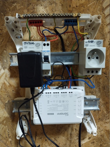

Les POW320D sont placées entre le disjoncteur et la prise murale de la scie et de la R/D. Il manque une boite de dérivation pour le moment.

Les 4 relais du 4CHPROR3 sont utilisés tels que :
- le relais n°1 pilote l'aspirateur,
- le relais n°2 sert de ON/OFF pour le moteur,
- les relais n°3 et n°4 servent à choisir le sens de rotation du moteur.
Le schéma ci-dessous donne le câblage des 4 relais. Pour éviter le croisement des fils, la position des relais ne correspond en rien avec la réalité. Ce schéma a été validé avec des ampoules et un moteur 12V avant de passer dans l'atelier (cf photo). J'ai utilisé un coffret de récupération, le disjoncteur sert juste d'interrupteur, il y en a déjà un amont.
![(Encore) une automatisation d'un système d'aspiration Cablag10](https://i.servimg.com/u/f83/20/48/99/20/cablag10.jpg)
![(Encore) une automatisation d'un système d'aspiration Img_2014](https://i.servimg.com/u/f83/20/48/99/20/img_2014.jpg)
Le moteur doit être arrêté pour actionner les relais n°3 et n°4, sinon je pense qu'il est possible de faire un court-circuit. Ils doivent toujours être dans le même état : ON les deux ou OFF les deux.
Mon aspirateur a un interrupteur avec un relais et une sécurité en interne du moteur. Je joins le schéma électrique.
![(Encore) une automatisation d'un système d'aspiration Img_2013](https://i.servimg.com/u/f83/20/48/99/20/img_2013.jpg)
Je n'ai pas encore décidé comment le raccorder au relais. J'ai identifié trois possibilités : 1/ Laisser l'interrupteur et le bloquer avec un serre-joint. Cette solution a été présentée plusieurs fois sur différents forums. Elle a l'avantage de ne nécessiter aucune intervention sur la machine, mais elle court-circuite la sécurité du moteur.
2/ Relier directement le moteur au neutre et à la phase (24 avec 23, 14 avec 13). La solution est plus propre, mais elle court-circuite aussi la sécurité.
3/ Relier 24 avec 23 et A1 avec 13. Cette solution maintient la sécurité.
J'ai peu de doute sur la deuxième solution. Je préférais la troisième. Mais, j'hésite à faire le branchement, car je ne suis pas sûr de comprendre le schéma. L’ohmmètre indique une résistance de 0 lorsque l'aspirateur est éteint entre A1 et 14. L'"interrupteur" interne est donc fermé. Je suppose qu'il s'ouvre en cas de défaut sur le moteur.
L'un d'entre vous pourrait-il me confirmer que la solution 3 devrait fonctionner ? J'hésite à faire le branchement pas manque de connaissance en électricité.

Configuration des modules
La configuration se fait dans la console de chaque appareil.
Sur tous les appareils
Les Options
backlog permet d'exécuter les 4 commandes en une ligne :
L'interface graphique
Ça ne sert à rien, mais je n'aime pas les interfaces sombres. Les goûts et les couleurs...
La scie
Les options
Afficher la température de la puce ESP32 dans l'interface :
Les groupes
(https://tasmota.github.io/docs/Device-Groups/#commands)
Fixer le nom du groupe à saw pour l'envoi en multicast. On utilise que des messages de type event (code 64). Le réglage se fait pour les entrées et les sorties.
ON/OFF
(https://tasmota.github.io/docs/Rules/)
Lorsque la scie est allumée, la puissance apparente augmente (ApparentPower), l'event saw_on est envoyé en multicast dans le group saw.
Lorsque la scie est éteinte, la puissance apparente diminue, l'event saw_off est envoyé en multicast dans le group saw.
Rule1 5 fait que la règle n'est exécutée que lorsque l'événement est détecté. Le message est donc envoyé une seule fois au lieu de toutes les minutes.
R/D
Groupe idem à la scie (sauf le nom du groupe en planner).
ON/OFF
Idem à la scie.
Aspirateur/Guillotine
Interface graphique
Mettre des noms et des buttons explicites dans l'interface web.
Moteur
Couper le moteur au bout de 8 secondes de fonctionnement :
Il faut 5 secondes pour fermer ou ouvrir la guillotine en théorie. 8 doit être suffisant.
--> A valider lorsque j'aurais le moteur !
Contrôle du moteur
Lier les relais de contrôle du moteur (POWER3 & POWER 4) :
Rule1 1 active la règle 1.
Les 2 relais basculent sur le même état quasiment en simultané. Le montage inverse le sens de rotation (le + et le - du 12V).
Moteur/Aspirateur
Arrêter le moteur si l'aspirateur est mis en marche.
Arrêter l'aspirateur si le moteur est mis en marche.
Groupe
Permets de diffuser des messages en multicast entre les entités du même groupe. On va utiliser un groupe saw et groupe planner pour diffuser l'état des appareils.
Le groupe X partage en in et out que les events (64,64).
Event
On a 2 events par group : xx_on et xx_off.
xx_on : coupe l'aspirateur, contrôle le moteur, lance le moteur et lance l'aspirateur.
xx-off : coupe l'aspirateur.
Les Options
- Mets à OFF les buttons après une coupure du courant.
- Afficher le nom de l'appareil et son IP dans GUI.
- Activer le service de découvert de nom mDNS (pas utiles chez moi, les appareils sont au DNS de ma box).
- Activer les groupes (c'est pour le multicast).
- Code:
backlog PowerOnState 0; SetOption53 1; SetOption55 1; SetOption85 1
- Code:
WebColor {"WebColor":["#000000","#ffffff","#f2f2f2","#000000","#ffffff","#000000","#ffffff","#ff0000","#008000","#ffffff","#1fa3ec","#0e70a4","#d43535","#931f1f","#47c266","#5aaf6f","#ffffff","#999999","#000000"]}
La scie
Les options
- Code:
SetOption146 1
Les groupes
- Code:
backlog DevGroupName1 saw; DevGroupShare 64,64
ON/OFF
- Code:
Rule1
ON ENERGY#ApparentPower>100 DO event saw_on BREAK
ON ENERGY#ApparentPower <100 DO event saw_off ENDON
Rule1 5
R/D
- Code:
backlog DevGroupName1 planner; DevGroupShare 64,64
ON/OFF
Idem à la scie.
- Code:
Rule1
Rule1 5
- POWER1 : aspirateur ON/OFF
- POWER2 : moteur ON/OFF
- POWER3 & POWER4 : ON pour la sortie vers la scie, OFF pour la sortie vers la D/G
Interface graphique
- Code:
backlog WebButton1 vacuum; WebButton2 motor; WebButton3 crtl; WebButton4 crtl
Moteur
- Code:
pulsetime2 8
Contrôle du moteur
- Code:
Rule1
ON Power3#State=1 DO Power4 1 BREAK
ON Power3#State=0 DO Power4 0 BREAK
ON Power4#State=1 DO Power3 1 BREAK
ON Power4#State=0 DO Power3 0 ENDON
rule1 1
Moteur/Aspirateur
- Code:
Rule2
ON Power1#State=1 DO Power2 0 BREAK
ON Power2#State=1 DO Power1 0 ENDON
rule2 1
Groupe
- Code:
backlog DevGroupName1 saw; DevGroupName2 planner; DevGroupShare 64,64
Event
- Code:
rule3
on event#saw_on do backlog power3 0; power2 1; power1 1 endon
on event#saw_off do power1 0; endon
on event#planner_on do backlog power3 1; power2 1; power1 1 endon
on event#planner_off do power1 0; endon
rule3 1

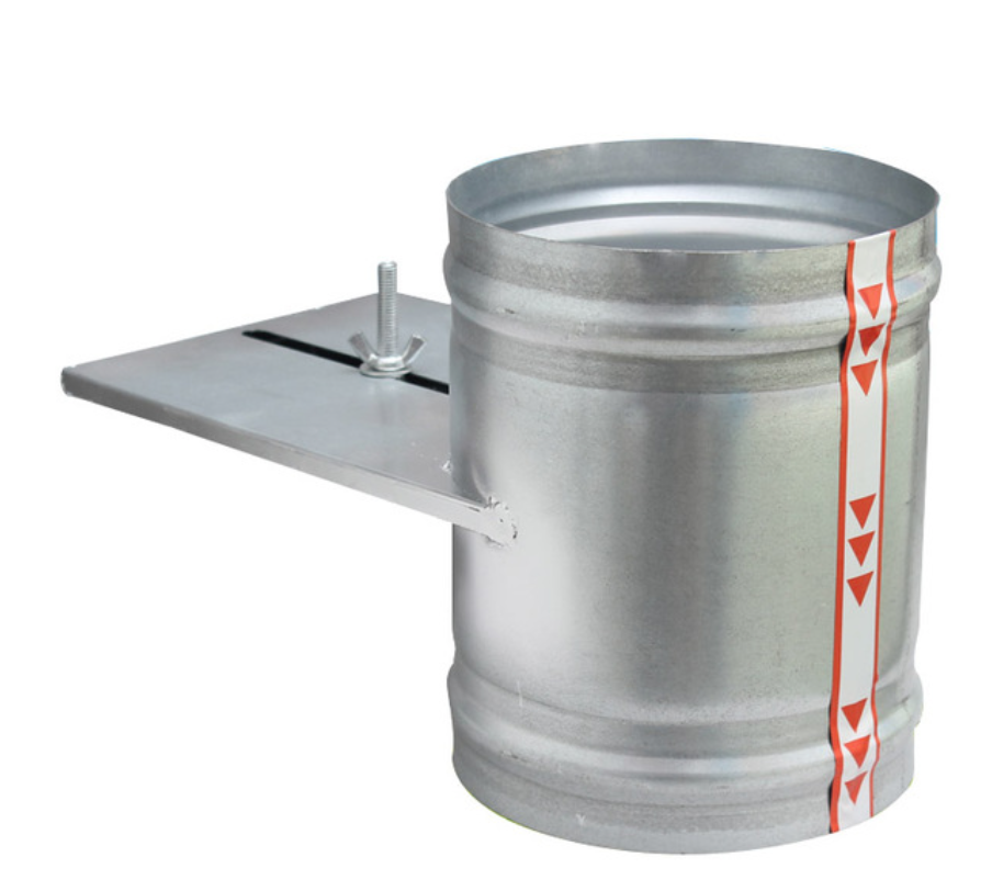

Re: (Encore) une automatisation d'un système d'aspiration
Salut Syme,
J'ai un projet de ce type, mais il est pas encore installé. J'ai trouvé des vannes d'air sur Aliexpress qui permettent de relier une machine à un conduit d'aspiration. Je l'ai testé, ça fonctionne très bien et c'est très facile mettre en œuvre :
https://www.aliexpress.com/item/1005002175330736.htm
Mon idée est d'avoir un conduit qui traverse l'atelier et que chaque machine soit reliée au conduit via cette vanne.
La vanne serait commandée par la machine lors de sa mise en route. L'aspirateur lui, via un relais temporisé par la machine démarrée.
Là je la fait simple, mais l'idée est que lorsque je démarre une machine à bois, la vanne s'ouvre et l'aspirateur se met en marche (en décalé à cause de la puissance). Et à l'arrêt de la machine, la vanne se referme (relais temporisé) et l'aspirateur se coupe. Et ainsi pour n'importe quelle machine.
La domotique, je pratique (Arduino, Tuya…) mais je recherche toujours la solution la plus simple possible.
l![(Encore) une automatisation d'un système d'aspiration HTB14SO4acnrK1RkHFrdq6xCoFXaW](https://ae01.alicdn.com/kf/HTB14SO4acnrK1RkHFrdq6xCoFXaW.jpg)

Philippe_555 a écrit:Salut Syme,
l
Je serais intéressé par ton retour d'expérience sur le long terme sur ces vannes et leur utilisation pour un réseau d'aspiration de poussières.
Elle sont simple, peux volumineuses et se mettent facilement en œuvre.
Par contre je me pose la question de fiabilité dans le temps, avec l'accumulation de poussières plus ou moins fines qui pourrait empêcher la bonne rotation du "clapet" interne.

+1, et les copeaux filandreux (toupie avec du hêtre par exemple) qui pourraient empêcher la fermeture.

Effectivement un retour sur ce type de vanne serait super !
De mémoire, il ne me semble pas en avoir vu de mise en oeuvre dans les forums. Si vous avez des liens d’une mise en ouvre, je suis intéressé.
L'URL de la vanne ne fonctionne pas chez moi, mais je pense l'avoir trouvé sur le site web avec les mots clés "Valve d'amortisseur d'air".
L'actionneur fonctionne en 220V ou 12/24V avec des tubes de 80, 100, 125, 150 ou 200mm selon les modèles. Il y a 3 pôles pour la commande d'après l'image.
Mais comment fonctionne-t-elle pour ouvrir ou fermer la vanne ? J’ai l’impression qu’il faut l’alimenter comme un relais : COM+NO pour ouvrir ou COM+NC pour fermer ?
PS : Il existe aussi des modèles en plastique surement moins solide en 75, 110 160mm.

syme a écrit:L'actionneur fonctionne en 220V ou 12/24V avec des tubes de 80, 100, 125, 150 ou 200mm selon les modèles. Il y a 3 pôles pour la commande d'après l'image.
J'en ai 2 de 100mm, en inox. Je les ai essayées, elles fonctionnent de la façon suivante :
Un contact de neutre et deux de phase (elles sont en 230 V). Quand on alimente un côté, la vanne s'ouvre. Quand on alimente la seconde phase, la vanne se ferme.
Le temps d'ouverture et de fermeture n'est pas instantané, ça prend une ou deux secondes si je me souviens bien. C'est un moteur électrique démultiplié.
Je pense les mettre horizontalement, qui attaquent un T sur un conduit principal. Pas verticalement en dessous, pour justement éviter que les copeaux s'accumulent sur une vanne fermée.
Mais je ne suis pas inquiet s'il y a un peu de poussière ou copeau. Car le bord du clapet est en caoutchouc souple et peut tolérer quelques copeaux de coincés sans remettre en cause le fonctionnement général.
Justement j'ai du rabotage à faire, je vais en mettre une, ouverte, sur le conduit, pour voir si ça bloque le passage ou pas. Je vous dirais.
Pour le prix, c'est un produit très sympa je trouve.

Dommage que j'ai une guillotine, car la solution est tentante. Pas besoin de 12V, un relais par vanne pour les commander.
En cherchant un peu, je suis tombé sur le même type de produit en Y :

Quelques produits intéressants :
https://fr.aliexpress.com/item/1005003421767715.html
https://fr.aliexpress.com/item/1005003538699179.html
https://fr.aliexpress.com/item/1005003176433566.html
La première est une guillotine manuelle ou à motoriser, la seconde une idée pour motoriser une vanne par de l'air comprimé.
Ça m'a fait penser qu'il devrait être possible de commander la première par un poumon commandée par la dépression crée par l'aspirateur et pilotée par une simple électrovanne.

J'ai pris le modèle ci-dessous en 150mm, 30N, 30mm/s. Il était à 20 euros sur AliExpress. Je dois le recevoir mi avril. J'espère qu'il va fonctionner avec la guillotine. Pour le moment, seul le déclenchement automatique de l'aspirateur est fonctionnel. C'est déjà un grand gain de confort. J'oubliais régulièrement de mettre en route l'aspirateur entre 2 coupes.

Un truc pas cher du tout et peut sujet aux pannes, c'est la ficelle, je trouve l'astuce bien pensée, à vous de voir :
ICI
ICI
Buchsbaum a écrit:Bonsoir à tous,
ICI
ah enfin une bonne idée , facile a faire , pas chère , efficace , utilisable par le petit dernier , très faible conso d’énergie , recyclable , silencieux .......
mais semble t'il trop simple
etc etc

Mes premiers messages sont longs. Ils cachaient au moins une question. Je me permets de la remettre sur le devant.
Pour le moment, j'ai relié directement le moteur (solution 2). N’y connaissant pas grand-chose en moteur et en électricité, que pensez-vous de la solution 3 qui passe par la sécurité du moteur ?

syme a écrit:Mon aspirateur a un interrupteur avec un relais et une sécurité en interne du moteur. Je joins le schéma électrique.
À quoi sert cette sécurité ? Surchauffe ? Il faudrait en savoir plus.
Oui j'avais vu ces vérins pour un autre projets, ils ont l'air sympas. Mais ils sont en 12 V, donc il faut une alimentation 230~/12=. Mais avec une alimentation générale, c'est pas un gros problème. Tu nous diras comment fonctionnent les butées électriques.syme a écrit:J'ai pris le modèle ci-dessous en 150mm, 30N, 30mm/s. Il était à 20 euros sur AliExpress. Je dois le recevoir mi avril. J'espère qu'il va fonctionner avec la guillotine. Pour le moment, seul le déclenchement automatique de l'aspirateur est fonctionnel. C'est déjà un grand gain de confort. J'oubliais régulièrement de mettre en route l'aspirateur entre 2 coupes.
