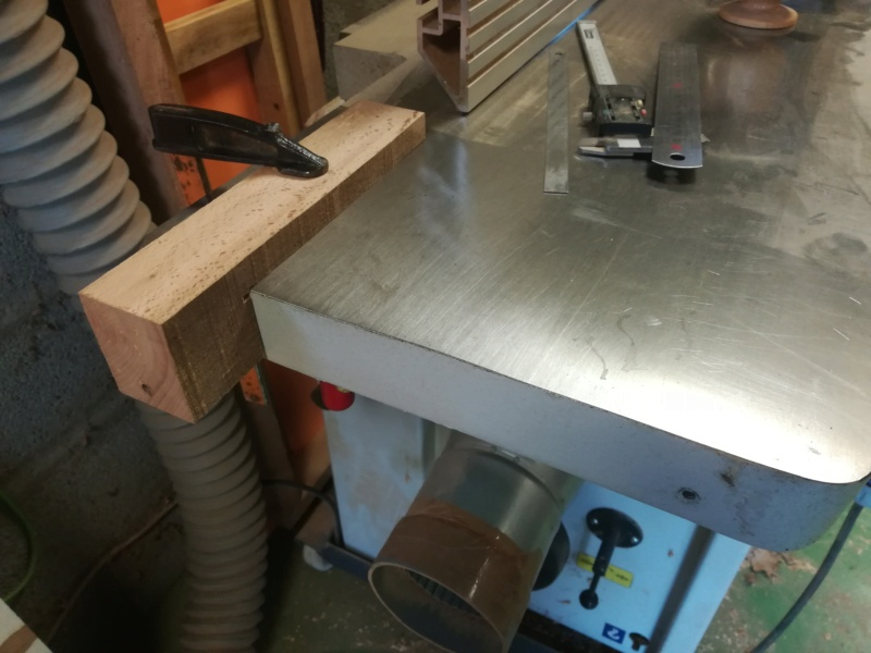

Je voudrais faire une rallonge pour la table de sortie de ma R/D, une DG 320 TS.
J'ai déjà fait la rallonge pour la table d'entrée, je me suis appuyé sur la barre sur laquelle coulisse le guide de dégau.
Mais sur la table de sortie, point de barre!
Je pense fixer un tasseau sur la table de sortie qui restera à demeure et fournira un système de fixation de la rallonge, amovible.
Comme les bords de la table ne sont pas perpendiculaire à l'axe de perçage, il me semble que le boulonnage est pas terrible, l'écrou sera en porte-à-faux.
Que pensez-vous d'un taraudage?
Merci d'avance pour vos éclairages.

Marco, je viens de regarder sur la mienne et je vois que le bord de la table de sortie est complètement brut de fonderie.
Ce qui fait que faire un taraudage dedans, ce qui sera aisé, ne te garantit en rien qu'il sera dans l'axe de la table.
A moins de percer avec un dispositif te permettant de percer parallèlement à ladite table.
Dans ce cas, effectivement, ça fonctionner. Sinon, tu risques de te retrouver avec un taraudage de guingois.
Comment comptes-tu fixer la rallonge et en quoi sera-t-elle faite ?
Sinon, juste une idée : quid d'une servante sur roulette de même hauteur que la table de sortie, que tu peux fixer selon un moyen à définir, mais qui soit utilisable pour autre chose ?
Les servantes sont toujours très utiles à l'atelier...

Bonjour Alain et merci pour cette première réponse.
Effectivement, c'est assez brut de fonderie mais l'idée n'est pas de percer droit, bon, ça coûte rien d'essayer, seulement de fixer un tasseau qui lui aura la face supérieure bien parallèle à la table pour faire un appui.
La fixation proprement dite n'est pas encore pleinement définie. Sans doute vissée/boulonnée dans ce tasseau
La rallonge, c'est du HPL de 16 renforcé de deux longerons.
Les servantes, j'en ai, mais pour la R/D c'est pénible because faut être parfaitement en face et parallèle.
Or mon sol n'est pas droit et c'est toujours galère.
Pas tout à fait assez haut, légèrement trop haut, pas assez, bon d'un côté mais pas de l'autre...
La rallonge d'entrée est pourvue de deux pieds réglables par boulons et contre-écrous, je pourrai la régler pile-poil.
Je compte faire pareil pour la table de sortie.
C'est effectivement ça le challenge. Si tu ne perces pas // à la table, ton tasseau va godouiller...

Je ne connais pas le terme technique, par ici on a plutôt tendance à godillersangten a écrit:Si tu ne perces pas // à la table, ton tasseau va godouiller...
Je dois pouvoir me faire un guide, percé à la PAC et présentant une face d'appui sur la table.
Je suis allé voir ma table de sortie, elle est plus concave que convexe, ceci devrait faciliter la fixation.
Que penses-tu de 2 vis en M6 (ou M8? )

Bonjour Marco,
Ben oui, tu peux percer en t'inspirant des perçages déjà présents sur la table d'entrée qui supportent la barre ronde.
Pour le perçage qui doit être au mieux dans l'axe de la table, un petit montage en bois s'appuyant sur la table comme référence et avec une équerre pour supporter la perceuse et sa coulisse, ce montage fixé avec deux serre-joints.
Si ce n'est pas clair, je fais un petit croquis crayon papier.
Pour le diamètre des filetages, comme pour la barre qui doit être en dia. 8 ou 10mm, la fonte se taraude très facilement.

Merci, Bernard, c'est un peu ce que j'ai fait.
Pré trou à 4,5.
J'ai vu que faut percer en 6,8 pour du M8, j'ai pas.
Je perce en 6,5 ou 7?
Pré trou à 4,5.

Re bonjour à tous,
J'ai finalement percé à 6,5 puisque vous me dites que la fonte se taraude facilement.
Et effectivement, j'ai taraudé facilement.
Guide sommaire de perçage:
J'ai vérifié l'équerrage en mesurant par rapport au bord, le bout n'étant pas droit.
Filetage :
Voilà voilà, merci à tous pour votre aide.
