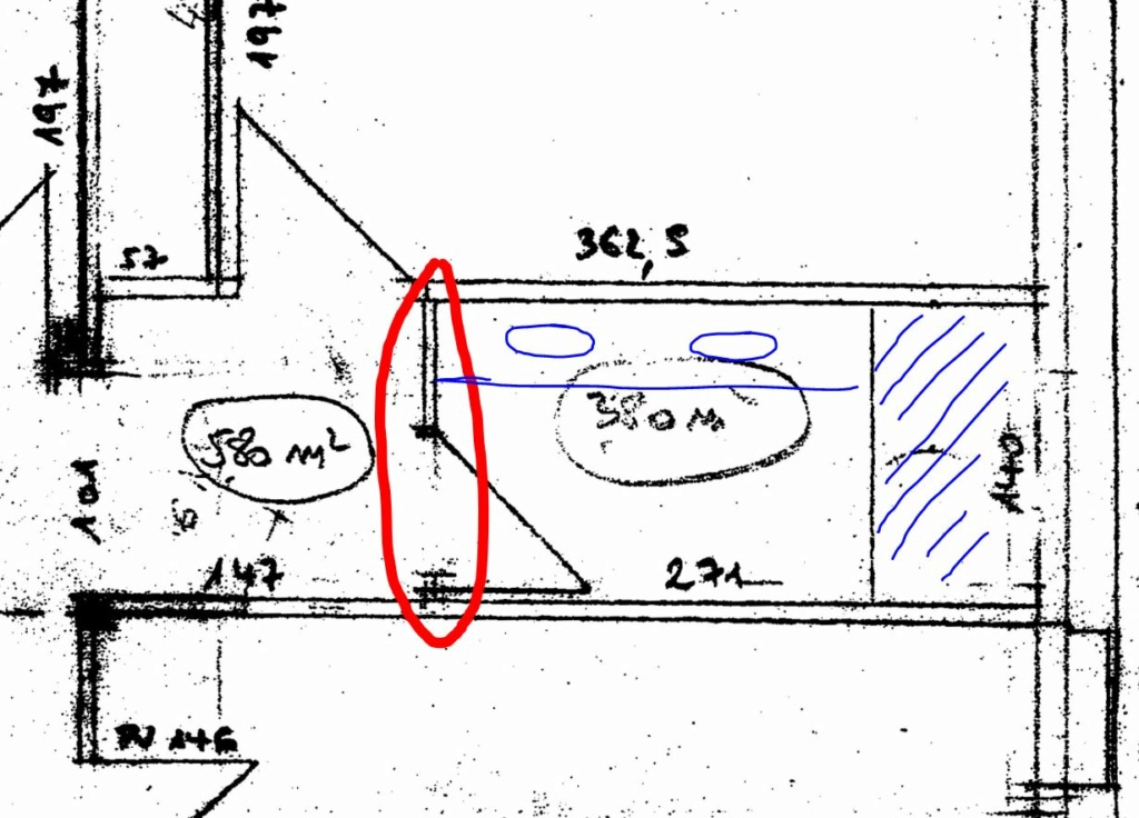

Hello
merci du retour
mon ressenti, c'est que Mantion fait bien fini et bien pensé sur les photos, et wolfbird fait plutot penser a une porte de grange, mais avec le prix d'une belle porte d'intérieur
mais on dirait que c'est "à la mode" les gros rails en fer plat noir très massifs, mais là c'est pour gagner en place dans une salle de bain, et pas moyen de caser une porte coulissante traditionnelle dans la cloison ou en façade, il faut que ce soit en accordéon que je monterai éventuellement en applique et non en interne au chambranle, pour gagner encore l'épaisseur de la porte repliée
pour mansion, c'est "prévu" pour des épaisseur entre 15 et 40 mm pour un poids de 40kg pour la porte
sinon Mansion a aussi un systeme "téléscopique" que je viens de découvrir sur leur site en cherchant la doc de l'autre
mais je crois que j'ai pas assez de place pour loger les panneaux

J'ai les oreilles qui sifflent, sérieusement tout dépend de la destination du projet car tu as sur le même rail la possibilité de poser des charnières en appliques ( voir doc) .
Mantion c'est du sérieux on peut y aller les yeux fermés.

c'est pour remplacer cette porte entourée de rouge, salle de bain, baignoire au fond, et plan avec 2 vasques en bleu sur la gauche quand on entre
La porte est pénible pour l'usager du premier lavabo pas de place pour loger une escamotable, d'ou l'idée de l'accordéon
ahhh Maître a de bonnes oreilles

Perso j'opterais pour une ouverture vers l'extérieur,
qu'en penses tu?

alors c'est bien sur possible, et probablement le plus simple, mais, car il y a un mais que tu ne peux deviner, la place devant la SDB :
1) c'est là que pionce le fidèle ami à 4 pattes sur son coussin king size, enfin quand on aura un nouvel ami a 4 pattes car le fidèle précédent s'en est allé il y a deux ans, c'est là qu'il pioncera
2) c'est l'acces au grenier via escalier escamotable dans le plafond, chose que j'aimerai également corriger, soit en mettant un escalier pliant au mur mais qui resterait à cet endroit, soit en remettant un escalier 1/4 de tour en prolongeant l'actuel pour arriver au grenier, mais c'est pas le même acces
en rouge, en gros c'est l'emplacement du lit canin et aussi la taille de la trappe de l'escalier pliant rangé dans le plafond et qui se déplie vers les toilettes
et je pensais monter un escalier de ce genre pour remplacer l'escamotable qui fait peur à ma moitié et ne monte pas au grenier du coup
sinon faut refaire un escalier en prolongeant l'actuel 1/4 tournant
Si tu passes un jour par Nancy, avis d'expert contre café/biere et gateau/pickels offert voir même un variateur de fréquence
Tu en penses quoi de la porte accordéon ? même avec de la bonne quincaillerie, c'est certainement pas si évident que ça, c'est pas le genre de truc que je mettrai pour une location je pense, faut un minimum de précautions et soins à la manipulation, chose hélas souvent pas évidente pour un locataire . ..

Chez moi j’ai une petite coulissante de 550 mm à l’extérieur de la salle de bain.
Je craignais qu’elle soit trop étroite ; en fait on passe très bien.
Tu pourrais peut-être la faire coulisser vers la gauche.
Tu fais un dossier à la banquette du chien ; la porte passerait entre le mur et le dossier. Un faux galandage en somme.

j'avais même pensé déborder dans la pièce a coté et du coup faire un placard sur le mur de la pièce avec la porte qui viendrait dans un des coté de la cloison du placard
mais y'a l'inter de lumière du couloir, une prise, l'inter de lumière de la piece, une prise dans la piece et la commande des volets sur ce tout petit bout
rien n'est figé, je pospecte, toutes les idées et quicailleries sont bonnes a prendre
j'ai aussi pensé a une porte sectionnelle pour te dire, qui viendrait le long du mur, mais du coup pas d'escalier repliable

Et une porte "rotative", un rail sous le chambranle pour la partie gauche du battant, un rail sur le mur pour la partie droite ?
Suis-je clair?
comme ici mais avec un seul battant et 2 roulettes https://www.youtube.com/watch?v=udFjCwj9w_U

oui, c'est que je nomme porte sectionnelle, comme les portes de garage qui se deroulent vers le plafond ou vers un mur comme dans exemple, plusieurs sections, ou un seul comme tu le dis avec les deux points de pivot, l'avantage des sections multiples, c'est que "ca rase d'avantage" le mur, si un seul tenant de 80cm, il ne faut rien au sol dans l'angle sur une surface plus conséquente

Oui, mais personne ne se fait assommer devant le lavabo, la porte lui glissera dans le dos.
Sinon une porte coulissante comme les secrétaires américains , très très très sectionnelle !!

ah ben tiens, tellement obsédé par cette porte, que j'avais pas envisagé la sectionnelle vers l'intérieur comme tu le proposes, je suis resté focalisé porte en dehors de la SDB ....
faut que je regarde avec le radiateur qui pourrait etre mal placé du coup
