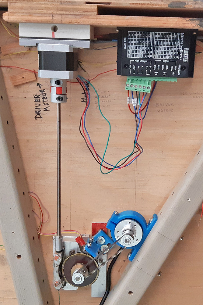

je souhaiterais digitaliser le futur pont tournant qui va équiper un des modules que nous construisons ensemble dans le cadre de l'association du Cercle du Zéro section Bretagne ( https://www.cercleduzero2.fr/ ) J'en appelle aux donc pros des moteurs pas à pas pour leurs aides!
Voici ci dessous un exemple de ce que je ne veux pas!
C'est une vue de dessous, l'axe du pont est au dessus du palier bleu.
L'idéal serait d'adapter ce que nous avions déjà fait pour ma R/D, qui soit dit en passant fonctionne toujours très bien!
Voila, qu'en pensez vous?
D'avance merci!
D'avance merci!
pas pro des pas à pas ; mais pourquoi tu veux pas le montage ci dessus ? tu voudrais que l'axe du moteur actionne directement le pont tournant sans le montage volumineux de démultiplication/réduction ?
ou alors un réducteur épicycloidal en sortie de moteur si tu cherches à ce que ce soit le plus compact possible

Quel est l’intérêt d’un réducteur ? Les forces en jeu ne sont en principe pas énormes pour du matériel à l’échelle O…
Un entraînement direct donnerait possiblement une meilleure précision.
Je me trompe peut-être…

Idéalement, j'aimerais une liste des courses, avec le petit programme Arduino qui va bien...
Non, ce n'est pas une histoire de compacité, mais bien de simplification en suppriment toute cette mécanique, à mon avis complètement inutile! Les moteur PàP sont capables de tourner très lentement tout en gardant un couple énorme (En rapport à leurs tailles!)manuz a écrit:pas pro des pas à pas ; mais pourquoi tu veux pas le montage ci dessus ? tu voudrais que l'axe du moteur actionne directement le pont tournant sans le montage volumineux de démultiplication/réduction ?diomedea a écrit:Bonjour à tous,
Oui, ou peut être un report du moteur sur le coté avec une transmission par courroie dentée comme sur l'image de Daniel.James17 a écrit:Quel est l’intérêt d’un réducteur ? Les forces en jeu ne sont en principe pas énormes pour du matériel à l’échelle O…

Pour avoir une expérience de gestion d'un pont tournant HO avec un moteur pas à pas, en prise direct sur l'axe du pont, pour un ami, si je puis me permettre il faudra absolument prévoir dans l'étude et la réalisation un point zéro , sorte de POM associé au CNC. Ce qui obligera de prevoir à la mise sous tension une procedure de recherche du zero.
Ceci afin d'avoir toujours le même repositionnement au démarrage de l'installation. en effet un pas à pas lorsqu'il redémarre à la mise sous tension, redémarrera toujours sur un pas complet alors qu'il peut s'arrêter sur un demi pas (microswitch) avec pour conséquence de ne jamais retomber en face de la voie.
également, bien prendre en compte la précision nécessaire au positionnement , si l'on considère une positionnement de voie de 0,1 mini (en HO) sur un pont de 30 cm par exemple c'est un positionnement nécessaire de 0,038°. (ATAN de 0,1/150)
egalement toujours en prise directe, si l'on considere que 30 sec. sont necessaire pour un tour, (histoire de realisme) alors le moteur pap tournera à 2Tr/mm
2tr/mm, le pont n'aura pas un mouvement fluide, mais avancera par accoup, en fonction du reglage du microswitch et sera visible.
A bien prendre en compte lors de l'etude pour le realisme

C'est pour un pont de 24m, soit un peu plus de 550mm en 0, la machine la plus lourde, autour de 5kg. Les efforts sont assez faibles surtout si on démultiplie via une courroie le moteur que tu montre pour du H0 devrait à mon avis suffire...
- Messages : 12529
Points : 23331
Re: Pont tournant ferroviaire digitalisé.
je ne sais pas te conseiller. dsl,
Je t'invite à prendre un bout de ficelle, accrochée à l'extrémité du pont, loco dessus, et tire sur la ficelle pour en estimer la force. si tu as un peson c'est encore mieux. (ça se trouve sur amazon pour 4 sous).
une fois la force connue, le calcul du couple en découle aisément. prends un coefficient de securité de 1,3 - 1,5. ensuite en fonction du rapport de démultiplication tu minoreras le couple du moteur ,
avec ce couple obtenu, tu définiras ainsi la taille et le couple mini du moteur. ensuite en fonction de l'intensité maxi de celui ci tu pourras choisir le driver indispensable au bon fonctionnement. choisi un moteur en open loop c'est moins cher et suffisant pour cette application.
un conseil, calcule le rapport de réduction pour que avec un moteur pas à pas à 100Tr/mm l'extrémité du pont avance à 5Km/h (vitesse d'un marcheur) ramené à l'échelle du 0.

N'oublie pas qu'un PàP ne peut s'arrêter que sur des pas entiers ou des demi pas, donc sur un moteur 200 pas/tr (1.8° / pas) ça veux dire qu'en prise directe la résolution maxi sera de 0.9° pour les angles que pourront prendre ton pont tournant ... je ne pense pas que ça sera suffisant pour bien aligner les voies ... presque 1° d'écart ça risque de faire trop (sur un cercle de Ø500mm ça fait dans les 4mm/°). Je pense qu'il va falloir démultiplier pour augmenter la résolution d’arrêt.
et pour la V de rotation, si on part sur 24m à une V de 5Km en bout, ça donne un développement de 75.36m pour une vitesse de 83.3m/min, donc 75.3/83.3 = 0.9 Tr/min.
je pense qu'un PàP 1.5 ou 2Nm avec une réduction d'un facteur 20 devrait le faire (1/2 pas ~ 0.2mm en bout)
ce serait pas plutôt 0.5Kg ? .... ou alors le HO ne ressemble pas du tout à ce que j'imagine ...

J'en ai même eu une en main qui accuse les 14,5kg sur la balance!
Je remets donc le couvert sur ce projet, qui servira à motoriser deux ponts tournants dont celui que je viens juste de modéliser.
Il s'agit d'un modèle plus petit que le précédent, puisque celui ci reproduit un modèle de 17m, le minimum pour faire tourner une machine du type 140C et son tender.
Donc, il me faudrait:
1 Moteur PàP 1,5Nm
Une réduction de minimum 1/20
Une alimentation
Un driver
Un Arduino
Un clavier (ou autre?)
A noter que dans mon cas, c'est un pont dont le seul usage est le retournement des machines, donc à chaque action il devra faire un demi tour.
Je réponds un peu tardivement!
Oui, c'est bien 5kg, et ce n'est pas du H0, mais du 0, soit des modèles 8 fois plus gros que le H0!
Petite comparaison, une de mes machines en 0 avec en avant plan les mêmes mais en H0.
1 Moteur PàP 1,5Nm
Une alimentation
Un driver
Un Arduino
