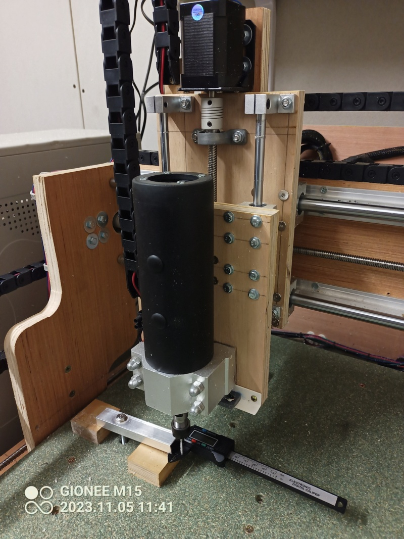

Bonjour, je viens de terminer la fabrication d'une cnc maison que voici:
( Arduino uno + GRBL + CNC Shield + Nema17 en 12v )
Elle fonctionne a merveille mais j'ai un gros souci au niveau des paramètres de GRBL, je m'explique:
Je viens de régler les paramètres de pas/mm des x,y et z et lorsque je demande une course de 100mm, j’obtiens réellement une course de 99.9mm (c'est pas mal), mais si je demande une course de 10mm (sans rien changer), j'obtiens réellement une course de 8.0mm (pas bon du tout) et je ne vois pas vraiment sur quel paramètre intervenir...
Mon petit montage d'un pied a coulisse pour mesurer les déplacement:
Si quelqu’un a une idée je suis preneur !
Merci d'avance.

As-tu refait le test plusieurs fois avec toujours les mêmes résultats ?
As-tu le même défaut sur tous les axes ?
Peux-tu faire un test avec plusieurs mesures tous les 10mm, sans jamais revenir en arrière, donc de 0 à 10, de 10 à 20, etc ...
En principe, s'il y a une erreur sur la valeur du pas/mm, l'erreur augmente avec la distance, donc c'est la valeur de 10 qui devrait être proche de la bonne valeur et celle de 100 qui devrait s'en éloigner (et d'un rapport 10, donc une erreur de 1/10 sur 10mm devrait donner une erreur de 1mm sur 100mm), je ne pense donc pas que ton problème vienne de ce réglage.
Une erreur de 2mm sur 10mm c'est énorme, vérifie ta mécanique pour être sûr que tu n'as pas un glissement de l'axe moteur dans le coupleur ou de la vis dans le coupleur, ça ne se voit pas lors d'un contrôle statique de la machine comme c'est le cas pour un jeu (et un jeu de 2mm ça ne passe pas inaperçu !)
Tu peux faire une marque sur l'axe de la vis, le coupleur et l'axe moteur pour voir si ça se décale.
Si tu peux en dire plus sur ton entrainement pour vérifier les calculs de pas/mm (et dire ce que tu as mis comme réglages, de pas/mm, de V maxi et d'accélération) ; pas des vis, entrainement direct ou avec démultiplication (sur le Z on voit que c'est en direct mais sur les autres axes, ce n'est pas visible), réglage µ-pas des drivers
Je ne suis pas du tout spécialiste des Arduino, mais une alim en seulement 12V ça me parait faible , à voir ce qu'en pensent ceux qui connaissent ce type de produits (sur les systèmes "classique", on ne descend généralement pas en dessous de 24V pour l'alim des drivers, et 48V à 60V est généralement préférable suivant le modèle de driver)

Re: Probleme de course réelle sur ma cnc
Bonjour et merci de ta réponse.
J'ai donc fait quelques essais, je n'ai travaillé que sur l'axe x pour l'instant.
je suis donc passé en microstep de 1/8 au lieu de 1/32, c'est beaucoup plus précis et répétable (ça me parait pas trop logique mais bon...)
Mes 3 axes sont tous en direct comme le "z"
Les vis sont nommées: Vis trapézoïdale en acier inoxydable T8 * 8 (P2)
J'ai donc fait des course de 10mm sur 100mm total sans revenir entre chaque et je l'ai fait pas mal de fois, les résultat sont toujours identiques.
010-020-030-040-050-060-070-080-090-100
8.8-18.9-28.9-38.9-49.1-59.2-69.5-79.6-89.7-99.9
J'ai essayer de jouer avec les autres valeurs de grbl mais ça ne change strictement rien au problème.
L'accouplement moteur/vis est bien, sans jeu.
Réglé a 202 pas/mm.
J'essayerais d’installer un nouveau grbl des fois que je sois tomber sur un foireux, je trouve que les résultats ressemble a une erreur de calcul (on ne sait jamais)
Je reprendrai les essais ce week-end car je part en déplacement la semaine.
Ok, la valeur théorique serait de 200
C'est vraiment très étrange comme comportement
C'est vraiment bizarre que l'écart ne varie presque pas entre 0 et 40 et ensuite que la cote varie presque de 0.1 tous les 10mm ....
A voir si tu as les mêmes résultat sur les autres axes.
J'avoue que je n'ai pas d'idée pour l'instant ...

consigne | réel | écart |
10 | 8.8 | 1.2 |
20 | 18.9 | 1.1 |
30 | 28.9 | 1.1 |
40 | 38.9 | 1.1 |
50 | 49.1 | 0.9 |
60 | 59.2 | 0.8 |
70 | 69.5 | 0.5 |
80 | 79.6 | 0.4 |
90 | 89.7 | 0.3 |
100 | 99.9 | 0.1 |

Bon me revoilà, je pense avoir trouvé le problème (ça reste a confirmer)
J'ai réinstaller le fameux GRBL et ça n'a rien changer.
Mais en faisant des test et des manips en manuel, je me suis aperçu que le haut du portique manque de rigidité, au moindre effort il oscille de gauche a droite sur environ 1mm-1.5mm (a l’œil), ce qui correspond grosso modo a mes écarts de course...
Il me reste donc a renforcer celui-ci et ça devrait aller mieux (ou pas )
PS: il faut dire que le contre-plaqué d’aujourd’hui c'est vraiment de la M****
Je vous tiens au courant...

Oui, si tu le prends en grande surface, c'est la cata, même chose pour le MDF
