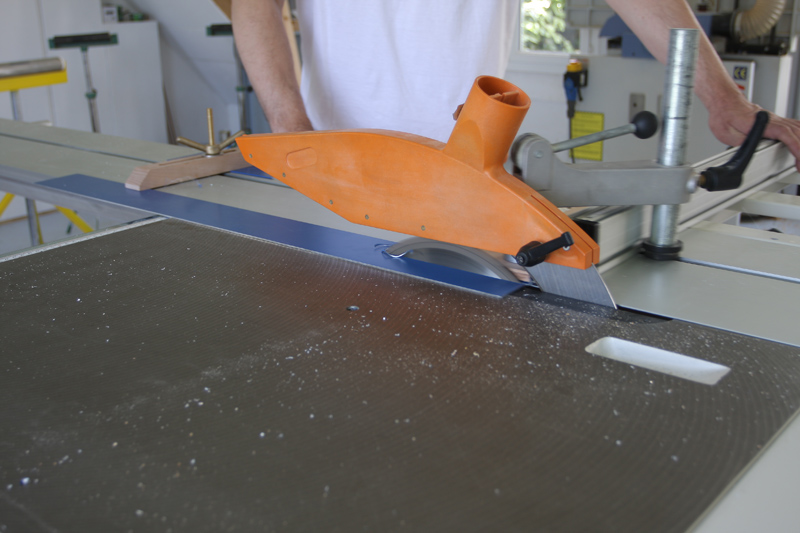

Hier j'ai eu l'occasion pour la première fois, de scier de l'alu à la scie à format.
La lame utilisée est une Ø300 96dents trapézoïdales négatives:
Le but de cette coupe était de scier cette cornière pour en faire un plat. J'avais le choix, ou ôter la cape, ou avoir un dépassement excessif de la lame...
Premier essai avec la cape déposée:
Ça ce coupe comme du beurre en été! Cette tôle fait 2mm.

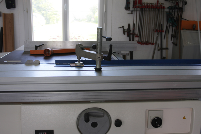

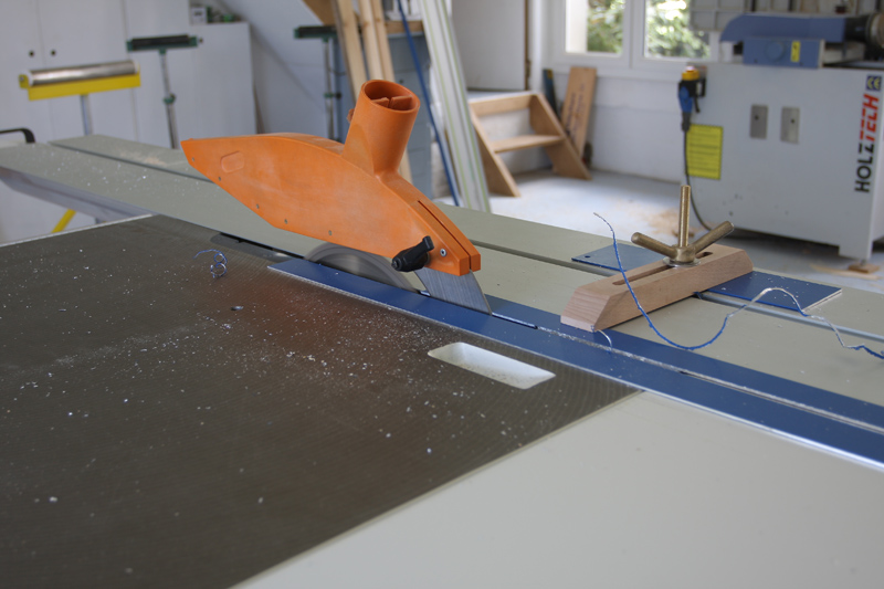

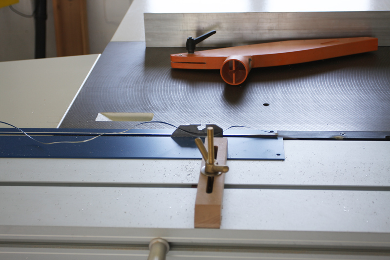

Essai de tronçonnage. Cette fois je n'ai pas le choix, je suis obligé de sortir la lame, la cape à donc retrouvée ça place!

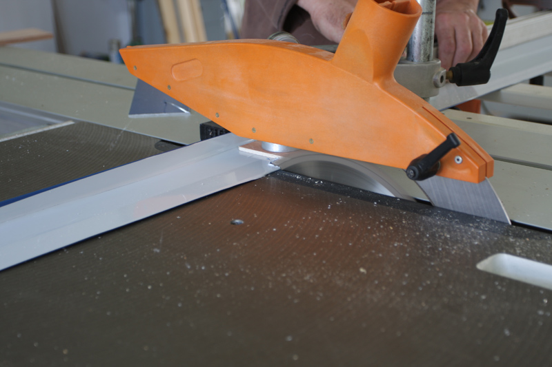

Dernier essai. Délignage avec la même hauteur de lame que lors du tronçonnage. Je craignais que ça ne vibre, mais à tord... tout c'est bien passé!
Jusqu'à présent je n'avais utilisé que les Festool TS55 et TS75 pour scier l'alu. La qualité de la coupe est identique, mais l'usage de la scie à format (ou de la combinée) offre quand même un meilleur confort!
