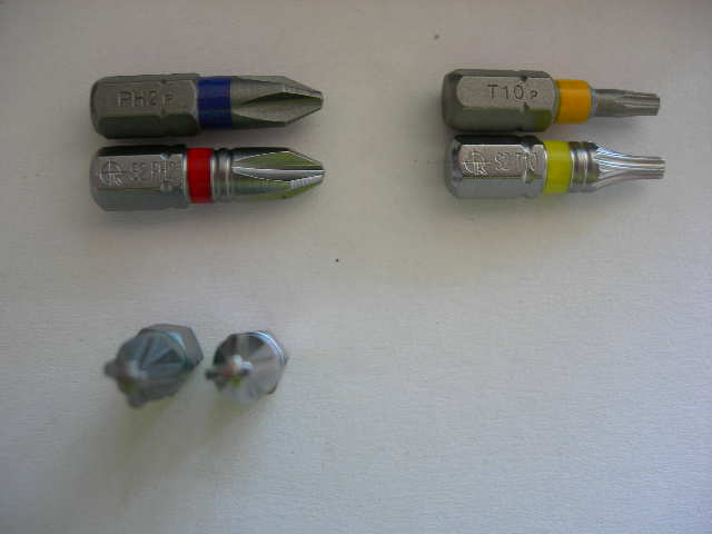

Re: [RECHERCHE] Embouts de vissage
Je possède les embouts Bosch Pro et le porte embout qui va avec et j'en suis pleinement satisfait, il m'ont été livrés avec la visseuse et ils semblent très robustes.
J'ai également un ensemble d'embouts dorés (en laiton? est-ce possible?) leur qualité est top pour des embouts de marque distributeur.
Pour les embouts PZ2 (70% des vis que nos visseuses verront dans leur vie, quoique pour mon usage personnel, j'achète de préférence du Torx), j'achète les embouts à l'unité, et comme je l'ai dit, de forme tulipée. C'est le jour et la nuit.
