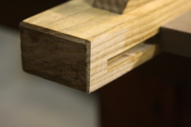

Voilà, pour ce projet j’ai utilisé des sections de frêne de 38x60 pour bâtir l’ossature du lit.
Pour la partie tiroir – roulettes, j’ai dessiné directement sur un montant pour me faire une idée précise.
L’assemblage est à tenon et mortaise. Mortaises horizontales.
épaulements à la scie,
un petit montage à blanc
Des tirants renforcés de cales en forme de triangles seront collés/vissés. Ils formeront le cadre sur lequel reposera la couche.
Ils sont assemblés à lamelles, puis collés et vissés... rien que ça !!!

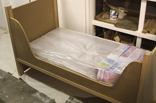

Vient, maintenant, le temps du choix du dessin des flancs.
Mon idée première n’est pas concluante. Elle était carrément mauvaise, même !!! Il faut dire que je tiens à ce que les parois montent assez haut pour que la solidité soit au rendez-vous. Mais, c’est laid...
Ma moitié vient à ma rescousse. On fait des « patrons » en carton pour voir de façon précise l’allure...
Plusieurs essais seront nécessaires.
Nous finissons par faire un choix. Celui en premier plan.
On améliore les tracés faits à main levée.
... et scie sauteuse.
Je hais cet appareil. Il est inconstant. Je ne sais pas pourquoi, mais, certains jours tout va bien et, à d’autres moments, la lame dévie, se couche, fait une horreur de coupe... bref, je n’utilise cet électroportatif que contraint et forcé.
Aujourd’hui, ça va... ouf.
On retourne le flanc et on trace le deuxième. Et deuxième coupe à la scie sauteuse.
Montage à blanc.

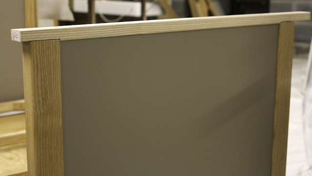

A l’arrière, faisant le pendant à la façade du tiroir, je fabrique un cadre rigide pour stabiliser un maximum.
En fait, avant de tout assembler, je fais les feuillures qui vont recevoir le MDF. Feuillure de 20x5mm.
Ce cadre sera assemblé vigoureusement avec des torxs de 6x80 et des vis de lits à tête romaine.
J’ai découvert ces forêts de fabrication français. Ils ne sont pas chers eu égard à la qualité.
Assemblage fait.

Paraffine
Queues d’aronde mâles
Peinture
et Assemblage

Présentation du tiroir
Essais avec des montants hauts...
La grand-mère, elle a dit NON ! >>> on coupe !
Fraisage d'une autre barre supérieure
Présentation de la nouvelle version
Arrêt avant plantage.... à tout de suite,

Fraisage arrêté (avec un système que je dois finir depuis longtemps)
Dessus dessous, avec quelques traces et brûlures
Les renforts de cadre sont renforcés (°I-) pas des vis de forte composition (6x80 empreinte Torx)
Chanfreins non photographiés,

... un petit voyage chez les "clients"
et voici le lit en situation.
Tiroir grand ouvert
Sur les côtés du tiroir, vous remarquerez la belle association du sapin rouge et de la « teinte parquet chêne antique » (Blanchon) du côté du tiroir.
Je n’ai pas encore de mèches à bouchonner, alors, ce montage n’est pas beau, mais provisoire, rassurez vous.
Les QA sont bouchées avec des parties mâles.
La cire qui sera appliquée par la suite devrait atténuer les raccords. (à voir !!!)
Les traces blanches sont des restants de paraffine pas encore nettoyées.
Et maintenant, la mamie, elle fait des essais de literie.
