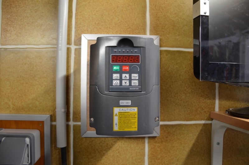

Bonjour à tous.
Je vais mettre en service ma broche chinoise à refroidissement liquide. C’est donc une VFD 1.5KW associée à un variateur Huanyang que beaucoup de gens d’ici utilisent.
J’ai la notice de réglage mais ce n’est pas un modèle de clarté. Une soixantaine de pages dont cinquante qui détaillent les paramètres un par un, mais l’essentiel, c'est-à-dire le câblage du variateur est survolé à très haute altitude (voir le schéma en photo jointe).
En ce qui concerne les indications pour installer un circuit de refroidissement, c’est encore plus simple : Ça n’est même pas évoqué.
Mes questions (en vrac) :
_Comment dois-je câbler l’ensemble variateur/moteur–broche ? Autrement dit : Comment avez-vous câblé les vôtres ?
_Il y aura 2.5 mètres de câble entre variateur et moteur. Un câble blindé est-il nécessaire ?
_Il faut bien qu’il y ait une connexion entre le contrôleur du portique et le variateur pour les ordres de départ et d’arrêt programmés de la broche. Quelles sont les références des contacts ?
_Le réservoir de liquide de refroidissement : Vaut-il mieux le placer plus haut que la broche VFD ou plutôt en dessous ?
_Une pompe d’aquarium suffit ? Quel débit ?
Voici quelques photos :
![Broche VFD Huanyang : Conseils pour mise en service SVP Dsc_0010](https://i.servimg.com/u/f35/12/75/69/86/dsc_0010.jpg)
![Broche VFD Huanyang : Conseils pour mise en service SVP Dsc_0011](https://i.servimg.com/u/f35/12/75/69/86/dsc_0011.jpg)
![Broche VFD Huanyang : Conseils pour mise en service SVP Dsc_0012](https://i.servimg.com/u/f35/12/75/69/86/dsc_0012.jpg)
![Broche VFD Huanyang : Conseils pour mise en service SVP Cablag10](https://i.servimg.com/u/f35/12/75/69/86/cablag10.jpg)
Merci.

salut,
oulà!!!! je t'avais complètement oublié toi!!! je t'avais pas promis des explications non
tu aurais du me rouspéter bien avant![Laughing](https://2img.net/i/fa/i/smiles/icon_lol.gif)
Donc, allons y!
Pour commencer, tu dois relier ton variateur au réseau 230v, et surtout, à la terre!
Rien de plus simple... Les 2 fils du 230, sans te préoccuper du sens, vont sur R et S.
La terre, naturellement, va sur la broche terre... celle qui est tout à droite sur ta photo.
Note que le châssis de ta machine, si ce n'est déjà fait, doit également être à la terre (important!)
Après cela, sans connecter la broche, il est temps de mettre le variateur sous tension pour rentrer les paramètres de base. (il y en aura d'autres plus tard, je commence par ceux qui sont indispensables pour faire tourner l'engin...)
A la mise sous tension, il ne se passe... rien au début, c'est normal. Il faut attendre 5-6 secondes avant que le variateur se mette en route (charge complète des condensateurs).
Ensuite, si tout va bien tu devrais voir deux messages apparaître successivement: ASR 1.0 (ou 1.1, 1.2, etc... c'est la version du programme du variateur), puis u-1.00 (ou quelque chose dans le genre, je sais plus trop
Puis tu auras 0000 qui clignote sur l'écran... si tu en es arrivé là, ouf, c'est déjà bien!!! maintenant, faut rentrer les paramètres.
Alors voilà comment ça se passe:
-tu appuies sur la touche prgm, et tu vois pd xxx apparaître à l'écran. Avec les flèches haut et bas ainsi que >> (lire plus bas), tu changes le nombre xxx pour arriver au paramètre que tu veux modifier. Quand le bon paramètre est à l'écran, tu appuies sur set. Tu as une valeur qui s'affiche à l'écran, tu peux la modifier de la même manière, jusqu'a obtenir la valeur désirée, et quand c'est bon tu re-appuies sur set. Si la valeur à bien été enregistrée, un message "end" s'affiche, si non, rien ne s'affiche, puis tu retournes sur l'écran ou tu dois choisir ton paramètre (pd xxx). Ensuite tu changes les autres paramètres que tu as besoin de changer, puis tu appuies de nouveau sur prgm pour sortir de menu programmes.
-Pour rentrer un chiffre dans le variateur, par ex 4631: le dernier chiffre clignote, tu appuies sur les flèches haut ou bas pour mettre 1. Ensuite tu appuies sur >>, le chiffre des dizaines clignote, tu appuies sur haut et bas pour mettre 3. Ensuite tu appuies sur >>, le chiffre des centaines clignote, etc...
-maintenant que tu sais comment rentrer un paramètre, je vais te donner les paramètres à rentrer!
=> pd013: tout d'abord, à la première mise sous tension il faut réinitialiser l'appareil. ATTENTION: la valeur de ce paramètre peut changer selon l'ancienneté de ton variateur. Tester d'abord 1, pressez set, SI le message end s'affiche c'est ok et on passe au paramètre suivant, si non, retourner dans le paramètre et rentrer 8, cette fois cela va fonctionner. Attention c'est le paramètre qui doit être rentré en premier, et pour les 3 suivants il faut respecter l'ordre que je vous donne aussi sans quoi certains paramètres (3 et 4) seront refusés..
=> pd005: fréquence maximale, entrer 400 (soit 24krpm)
=> pd004: fréquence nominale du moteur, entrer 400
=> pd003: fréquence de démarrage, c'est à dire à laquelle le moteur va se lancer lors du démarrage avec le bouton run. Bien entendu, une fois lancé il est possible de faire varier la vitesse du moteur avec les touches haut et bas...
Conseil: entre 200, soit 12000 tours...
=> pd011: fréquence minimale. A toi de voir combien tu veux mettre, pour ma part j'ai choisi 50 soit 3000 tours: en dessous le moteur à trop peu de couple pour usiner... Par contre si tu veux te servir d'une pinule, libre à toi de choisir encore plus lent.
=> pd014: temps pour accélérer, en secondes. Sur une 1kw5 normalement 2 secondes suffisent, voir moins (je suis à 1.1 mais c'est limite!!!)
=> pd015: temps pour s'arrêter (on ne se servira pas de la fonction de freinage qui abime le matériel, ici comme on est pas pressé on va laisser la broche s'arrêter en douceur, et on rentre 2 ou 3 secondes également)
=> pd023: veux tu que le moteur puisse tourner à l'envers ou non? si oui, entre 1, si non, entre 0: tu seras sur de ne pas pouvoir te tromper!
=> pd144: vitesse du moteur à 50hz, entrer 3000 au lieu de 1440 (ceci ne change pas le comportement du variateur, c'est juste pour avoir un affichage de la vitesse qui correspond à la réalité)
=> pd145: le variateur va augmenter la tension si il détecte que le moteur peine. Ce paramètre peut être réglé de 1 à 10. Attention: plus c'est haut, plus le moteur risque de chauffer en cas d'effort important. Perso j'ai entré 6, et c'est largement suffisant.
Désormais, tous les paramètres nécessaires pour commencer sont entrés! passons au câblage de la broche...
On commence bien sur par débrancher le variateur du secteur...
La broche à 3 phases. Elles vont sur U; V et W, l'ordre est aléatoire là aussi.
Attention! il faut que le corps de la broche soit à la terre. En temps normal ça passe par le châssis de la machine, mais si tu fais des essais hors machine de ta broche, il faut penser à mettre un fil!
désormais... tu peux brancher le tout au 230, attendre que la variateur s'allume, et... un peu de sang-froid, il faut appuyer sur Run! mais tu verras, tout va très bien se passer![Wink](https://2img.net/i/fa/i/smiles/icon_wink.gif)
Une fois que la broche tourne, tu peux changer la fréquence de rotation avec les touches haut et bas (et bien sur >>)
Si tu appuies sur >> quand tu n'est pas en train de régler la vitesse, l'affichage va changer... Tu as le choix entre la vitesse, la fréquence, l'ampérage consommé et plusieurs autres choses!
Pour éteindre le moteur, bien sur c'est le bouton rouge
Si tu appuies sur Jog, le moteur va changer de sens, à condition bien sur que tu le lui ais autorisé (pd023). 'note: on peut appuyer sur jog pendant la rotation, le moteur s'arrête et repart dans l'autre sens; aucun risque!'
important: pense à regarder lors des tests si il tourne dans le bon sens! Dans le cas ou tu aurais autorisé les deux sens, la diode for sera allumée si il tourne à l'endroit, et la diode rev si il tourne à l'envers. Si c'est le contraire, ou qu'il tourne dans le sens inverse alors que tu lui as forcé pd023, coupe le jus, puis inverse U et V.
Ensuite ce sera bon!
Voilà, maintenant que tout marche, tu peux t’amuser un peu avec...
Ce soir je m'occuperai de t'expliquer pour la partie commande depuis le PC, faudra pas oublier cette fois, j'ai même mis un post-it au milieu de l'écran
Je réponds aussi à tes quelques questions:
si le variateur est en dehors du boîtier ou se trouve les drivers, ce n'est pas obligatoire... essaie, tu verras si cela fonctionne! en particulier, cela peut faire des intérférences avec certains écrans de PC... Si c'est le cas, il ne sera jamais trop tard pour passer au blindé![Wink](https://2img.net/i/fa/i/smiles/icon_wink.gif)
sans être un spécialiste, je dirais que ça n'a aucune importance!
oui cela suffit, et il ne faut pas beaucoup de débit! avant d'avoir fait mes pompes centrifuges, j'avais moins de 8l/h
Par contre comme je te disais l'autre jour, regarde aussi dans les casses auto si tu peux avoir une pompe à essence, tu devrais en trouver pour 10€ ou moins, et ça marche vraiment bien
ça, ce sera pour ce soir!

Merci Totem, Ô grand gourou des étincelles électriques!
Je copie-colle-imprime ton tuto pour l'avoir sous les yeux en temps réel.
Tu as bien fait de me dire de mettre la terre sur la masse : C'est tellement évident que je l'avais carrément zappé (shame on me).
J'ai passé la soirée d'hier à chasser les infos sur le net.
J'ai lu qu'on alimente pas un vario comme ça, directement sur le secteur, comme une vulgaire perceuse portative. Qu'il faut passer par un sectionneur, un fusible aM, une protection magnéto-thermique, un contacteur et un système de commande pour avoir un arrêt d'urgence digne de ce nom. Je n'avais absolument pas calculé tout ça. Pour l'instant, j'ai juste un différentiel 30mA et un disjoncteur 20A derrière.

J'ai commencé le câblage. J'y vais tranquillement. Tant que j'y suis, j'essaie de passer proprement tout ça. Le porte-fusible est en place. Le mieux aurait été que j'achète le bon fusible, mais j'en ai pris un qui ne rentre pas dedans (
J'ai raccordé la terre à la masse de la machine. Je contrôle et là, surprise : Seule la masse fixe du portique est protégée. Les masses des deux chariots sont encore "en l'air". Le raccordement électrique de toutes les masses devrait être fait à l'usine. Va falloir ajouter deux fils verts-jaunes moi-même. Vu le prix d'un portique BZT, je suis un peu vert...
Le chantier du circuit de refroidissement va aussi commencer. Je préfère malgré tout que la broche soit "en eau vive" avant de démarrer. Et puisque du très simple semble suffire, ça devrait aller vite.
Finalement, j'opte pour la solution petite pompe d'aquarium immergée à 700L/H, avec un aquarium de petites dimensions en guise de bâche (5L). Un couvercle viendra coiffer le tout. Un thermomètre à sonde pour surveiller la courbe de température.
Et si je trouve un poisson ou un canard en plastique, j'aurai fait le tour des accessoires indispensables...

Je viens de câbler tout ça. Je n'ai pas encore mis sous tension parce que j'ai un dernier doute :
Il y a le signe de la terre de surmoulé dans la carcasse plastique du variateur juste dessous le bornier inférieur (puissance) des deux côtés du bornier.
On arrive à les distinguer (à grand-peine car c'est flou) sur la photo du bornier dans le premier message de ce sujet.
Du coup, la borne "R", la plus à gauche, est en face d'un de ces signes. J'ai câblé le neutre dessus et je n'ose pas raccorder au réseau.
Hagar- complétement accro

Elle a démarré!
Tout à l'heure, après avoir revu les liaisons équipotentielles des différentes masses mobiles du portique et après avoir mis en service le circuit de refroidissement.
L'index gauche sur le papier où j'ai imprimé le tuto et l'index droit pour appuyer sur les bons boutons. "La CNC pour les nuls" en quelques sortes.
J'ai inversé deux phases pour que ça tourne dans le bon sens. RAS!
En effet, pour la mise en route de ma broche chinoise VFD, rien de vraiment compliqué, finalement.
Je n'ai pas encore touché aux borniers verts. Il faut que je regarde et que je comprenne.
Ce projet CNC avance!
Merci pour ton aide!
