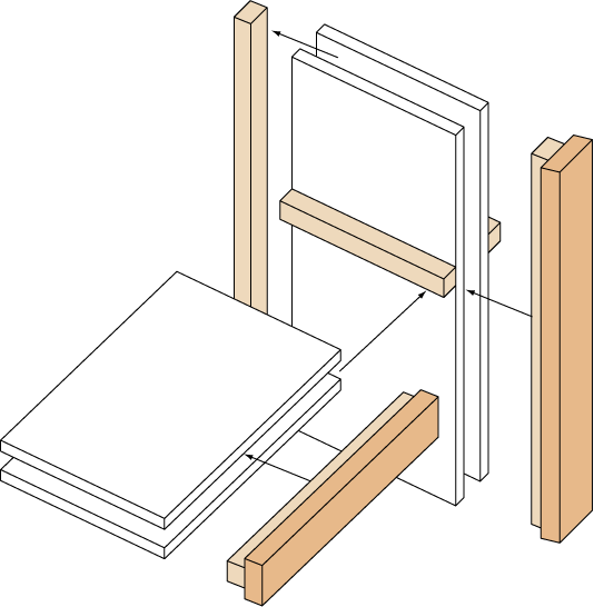

Voila le défi, il faut que je range tous ça:
Soit environ 1100 BD, plus celles à venir...
Voici comment je vois les choses:
Sur cette modélisation, il y en a 1100, comme vous le voyez, il reste de la place.
La structure est en médium de 20mm pour les parties verticale, et en résineux pour les étagères.
Elles seront maintenues par des queues d'arondes:
En partie basse ils y aura quatre boites de rangement montées sur roulettes:
J'ai calculé que ce meuble rempli devra supporté une tonne! il devra donc être bien ancré dans le mur. Je n'ai pas encore défini ce mode d'ancrage, avez vous des idées, sachant qu'elles devront être invisibles?
A suivre...

Voilà un projet qui va être intéressant, surtout que d'ici quelques temps, je vais avoir à faire face à la même problématique: je dois transformer une pièce en bibliothèque. Mais moi je prévois d'y ajouter des banquettes/coffres pour avoir un espace de lecture d'une part, et deux lits qui disparaitront sous les banquettes pour pouvoir également utiliser cette pièce comme chambre d'amis...
Pour la fixation au mur, tu ne pourrais pas utiliser le même genre de système à queue d'aronde que tu utiliseras pour fixer les étagères? Tu fixes des tasseaux en forme de queue d'aronde sur le mur, et tu viens y encastrer tes montants...? Ils n'auront pas besoin d'être très grands puisqu'ils ne devront reprendre que l'effort horizontal perpendiculairement au mur, le poids étant repris par les montants posés sur le sol.

Bonjour Benji,
D'accord, mais comment ferais-je pour "enquiller" les montants dans les tasseaux?

beau projet effectivement ...
si je peux me permettre une suggestion, ... j'ai déjà réalisé ce type de Biblio ... et je pense que la section de 20mm est trop faible ... j'avais utilisé du médium 30mm pour les montants et les traverses , ja n'avais pas fais des queues d'arondes mais c'est très bien !! ... par contre pour des assemblage invisible car le meuble était pré laqué, j'avais pratiqué des rainures aussi bien su les montants que les traverses de manière à loger un listel de bois que j'avais fixé au mur en suite, un simple joint de silicone dans la rainure et le tout est joué ...
du fait que tu n'as pas de fond, il est important de tu soutiennes les tablettes car avec le poids, elles vont fléchir ... avec ce système, le tout est maintenu ...

Bonjour Diomedea, bonjour à tous,
Pour ta question concernant la fixation au mur, pourquoi ne pas utiliser une système d'excentrique comme dans les meubles
Comme la force à l'horizontale n'est pas énorme, cela doit pouvoir suffire, avec une bonne cheville dans le mur. Et puis un petit cache, qui sera en plus derrière les livres.
Sinon, quelle est la portée de tes étagères ? Comme tu le dis, cela fait vite du poids, et à voir comment les pauvres étagères en aglo mélaminé qu'il y a chez moi ont cintré, je suis toujours un peu réticent à l'idée d'une simple planche de médium.
Pour ma part, les étagères que j'ai faites sont en contreplaqué de 10 ou 12, mais avec un bois de 25 devant et derrière pour donner de la rigidité. Si tu veux, je fais une petite photo prochainement

Bonjour Michel,
OK. J'hésite encore entre le CP et le médium, qu'en pense tu?
J'étais parti sur du médium pour sa rapidité de mise en œuvre.
Je ne pense pas qu'elles fléchissent!
La raison qui m'a fait choisir du bois plutôt que du médium est justement pour éviter ce problème.
Exemple avec cette étagère:
Portée 800, profondeur 280 et 19mm d'épaisseur. Elle a supporté 80 BD pendant plus de trente ans soit environ 40kg sans broncher! Comme tu peux le voir, elle est toujours parfaitement plane.

Rebonjour,
En fait, c'est le genre d'accessoire que l'on trouve sur les meubles en mélaminé pour les assemblages.
On en trouve là par exemple, mais une petite recherche avec "excentrique quincaillerie meuble" te donnera d'autre réponse.

j'ai envie de te dire que niveau de fixation, tu n'as besoin de rien ou presque car tes montants vont de sol à plafond donc ils ne pourront jamais tomber vers l'avant ... ceci attire mon attention sur ton principe de queues d'arondes ...
en effet : vu que ces montants vont de sol à plafond, ça sous entend que tu vas devoir assembler le tout en place. dès lors, ton système t'oblige à assembler les traverses par l'arrière et donc tu vas devoir travailler au plus juste et seulement pousser contre le mur ... j'en reviens à ma façon de faire expliquée plus haut ... en pratiquant de la sorte, tu peux placer tes montants avant en les ajustant puis placer les traverses une à une ce qui simplifie grandement l'assemblage que tu peux réaliser seul autrement il te faudra obligatoirement de l'aide ... une autre petite chose si je peux me permettre, fais tes montants un rien plus large que tes traverses ainsi, tu auras toujours un joint propre ... nous n'avons malheureusement que très rarement des mur de fond parfait ...
pour ce qui est du chois entre médium et multi ... c'est un chois comme un autre ... maintenant quelle est la hauteur de ta pièce ? ...

pour ce qui concerne les montants verticaux, j'en ai posé pour réaliser un placard coulissant. C'est du médium 22 mm prof 500mm hauteur 2500mm. J'y ai posé des portants à vêtements sur 2 hauteurs. Et ça ne bouge pas.
Une idée parmi d'autres,si tu peux percer le sol et le plafond, pourquoi ne pas faire coulisser les montants verticaux sur des "rails" en queue d'aronde fixés sur le sol et sur le plafond ?

Bonjour à Tous,vu que ces montants vont de sol à plafond, ça sous entend que tu vas devoir assembler le tout en place.
Michel,
Sauf si J-P crée sa bibliothèque en deux parties et qu'il dispose le caisson du haut en dernier.
Jean-Paul,
Tu pourrais, alors, assembler à QA ton meuble au sol, le redresser et enfin poser le dernier élément.
L'inconvénient est qu'il y aura une double tablette horizontale... sauf tour de passe passe dont tu as le secret.
Peut-être l'occasion de mettre un bandeau d'éclairage ??? C'est une question de goût ; on aime ou pas.

d'accord avec toi Renaud ... mais entre nous, 2,5m c'est standard dans certaines marques ... ce serait dommage de venir créer un joint sur la hauteur si on peut s'en passer d'autant que le fait de l'avoir d'une pièce de sol à plafond peut résoudre tous soucis de fixations ....
d'ailleurs, niveau fixation, pas besoin de s’embêter avec des système d'assemblage de meuble ... une tige filetée forée dans l'axe d'un montant dépassant d'une dizaine de centimètres du mur , un trou en face et un trait de colle ou
de silicone par sécurité ... pousser et ça tient ...en plus c'est invisible

Il y a cependant une autre solution, celle de le visser à travers la cloison par l'arrière. C'est tout à fait faisable car ce mur donne dans une cage d'escalier "brute de travaux"...
Merci pour vos suggestions, je vais faire la synthèse de tout ça...

Ah ben si tu nous dis pas tout ... vas-y ... pré-fores pour être dans l'axe et puis voila quoi ...Il y a cependant une autre solution, celle de le visser à travers la cloison par l'arrière. C'est tout à fait faisable car ce mur donne dans une cage d'escalier "brute de travaux"...

et le jour où tu veux la démonter ?
Si t'as bibliothèque est faite pour être remplis, tu peux mettre quelque chose de visible qui sera caché par les livres. Ca ne se verra pas au final
J'ai fait une "penderie" qui s'incluait "parfaitement" dans un mur, je le recommencerais plus, ca était vraiment galère à la monter dans la pièce et après de la pousser pour qu'elle coulisse entre les deux murs.

J'ai choisi un autre procédé pour la toute dernière : les plaques de plâtre alvéolaire.
Franchement, je suis ravi de l'aspect, de la solidité et de la simplicité de mise en oeuvre !
Par ailleurs, elle s'est révélée trois fois plus économique qu'avec une technique traditionnelle.
Son aspect "maçonné" est à la fois très robuste et du plus bel effet.
Je suis monté dessus et je suis loin d'être un poids plume
Voici le principe de montage :
L'assemblage est donc réalisé à partir de tasseaux noyés, vissés ou collés.
Ensuite on peint les plaques de la teinte de son choix (contrastée ou pas par rapport à la maçonnerie),
on peut intégrer dans l'épaisseur des montants électricité ou éclairage.
Enfin, des faces en bois noble (ou medium peint) achève la finition de l'ensemble,
on peut même s'amuser à créer des trompe l'oeil croisés.
(Jean-Paul, je sais que tu n'aime pas la simplicité )
Personnellement, je préfère les meubles pas trop déstructurés,
mais la technique permet d'alterner des formes assez variées :
J'ai construit une médiathèque et deux dressings avec ce principe et je ne le regrette pas.
Le seul point que l'on pourrait lui reprocher c'est l'épaisseur de 50mm.
Pour ma part, je ne suis pas fan des montants fins qui font assez déséquilibré.
Enfin les gouts et les couleurs... comme on dit !
