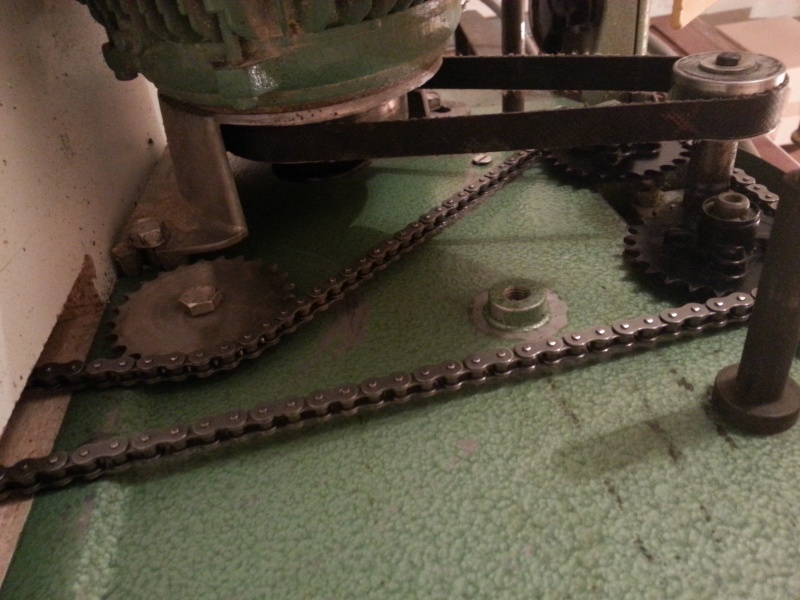

Comme convenu, voici des photos du système terminé.
J'ai utilisé 2 pignons de 21 et 29 dents pour l'entrainement de la chaine, pour bénéficier de deux vitesses différentes. (environ 3,5m/min et 5m/min). Le moteur est monté de manière à pouvoir coulisser pour avoir une tension de la chaine sur l'utilisation des 2 pignons.
Je n'ai pas pu encore tester le système car j'ai beaucoup de neige chez moi et je ne peux pas ramener ma machine vers mon "atelier", et je ne peux pas la tester chez moi car je n'ai pas le triphasé.

Je vois que tu as rajouté un pignon denté au ras de la table. Comment est-il fixé ? As-tu mis un roulement à billes ?
Je vois aussi que tu as supprimé le tendeur de chaîne d'origine. Dans ces conditions, comment passer du petit au grand pignon (et réciproquement).
Merci pour toute précision.

Désolé de répondre si tard mais je n'avais pas vu la question.
Le pignon a été fixé simplement à l'aide d'un boulon dans un filetage existant.
Le support moteur est monté sur glissière ce qui me permet de régler la tension de la chaîne en fonction du pignon. Avec du recul, je ferai différemment. Ce n'est pas très pratique, et du coup j'utilise la petite vitesse tout le temps.
