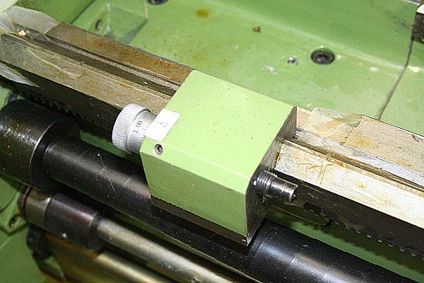

Voila comment je m'y prends pour ce genre de chose:
1 - Je dresse une face sur chaque pièce pour avoir une référence propre
2 - une fois toutes les pièces faite, une par une je vais usiner l'autre face en me servant de 2 butées.
Une sert uniquement à mettre la pièce en place dans le mandrin, j'utilise une cale de fraisage (en rouge) pour pouvoir repositionner ma pièce toujours au même endroit, puis je serre et bien sur, j'enleve la cale ..
Je met la première pièce à la cote, puis une fois que c'est fait, sans perdre la position, je règle la butée du trainard, qui me permettra de revenir toujours à la même position pour dresser la face.
Re: tournage en série
ah oui merci je vois maintenant, reste plus qu'à faire la bitée de chariot, je vais improviser

J'avais un HQ400 avant, peut être y a t'il des points communs avec le tien.
voici la buté que j'avais fait.
