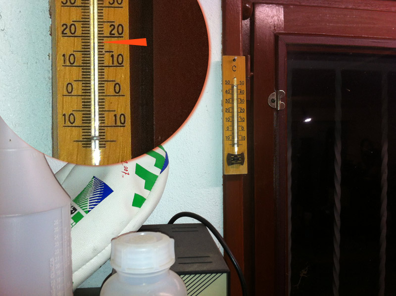

De salle de bains, je ne sais pas, c'est un chauffage d'appoint mobile et compact.
Je regarderai aussi s'il y a une marque et un numéro de modèle. Possible que ce soit un "céramique".
Je ferai une photo, mais c'est pas grand, juste ça fonctionne bien. Pour 10€ à la Trocante...
Il gèle dehors et j'ai travaillé en T-shirt dans l'atelier ce matin.
