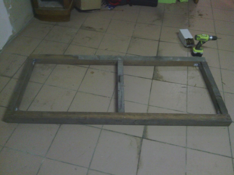

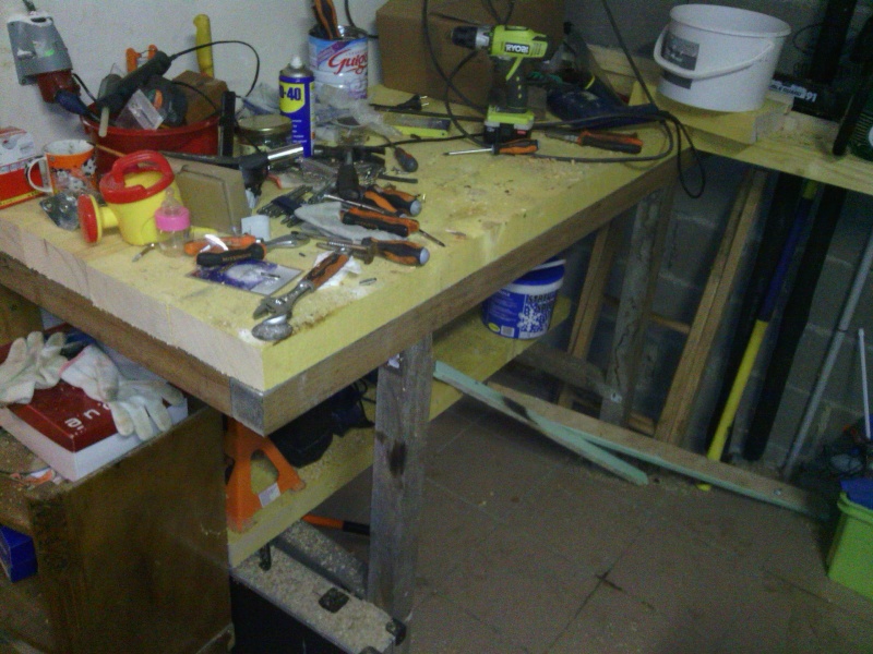

bon voila elle aurons mis le temps a arrive mais voila les photo
il est monte depuis plus de 15 jours et pas encore ranger , plein de bordel
bon c'est loin de vos realisation merveilleuse , mais voila c'est mon mien , fait de mes blanches mains
voila le batit en cours d'assemblage
le tous pret a recevoir les "dessus"
ce qui servira de plateau des bastaing de 63x175
et differente vu du tout assembler ,avec le petit retour fais avec les chutes de bastaing pour mettre mon touret a meuler
me reste plus qu'as finir de mettre l'electriciter

Salut Cortex,
Tu as bien travaillé, avec des bastaings de 63 ton plateau ne fléchira pas. Les as tu rabotés avant la pose?
J' ai eu peur en voyant la tronçonneuse, je pensais que voulais le couper.
Bon courage pour la suite.

salut ledzep!
merci je suis toucher , non je les est acheter raboter tro faignant lol
non la tronconneuse , c'est comme le reste en attente de rranger , y as un bordel j'avoue, un cochon y retrouverai pas ses p'tit!
je vien d'acheter 2 prise pour finir l'electriciter , ensuite rangement , et je peux mettre ma motot au milieu et la demonter , en vu reconditionnement des etriers avant et changement des durite d'origine pour des durites aviat ' , j'ai hate de bricoler dans ce petit univer qui est le mien maintenant !!
