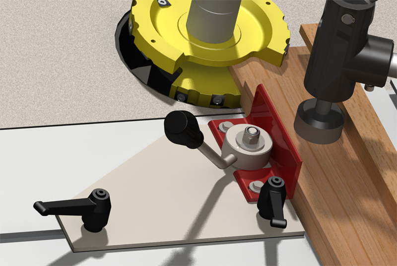

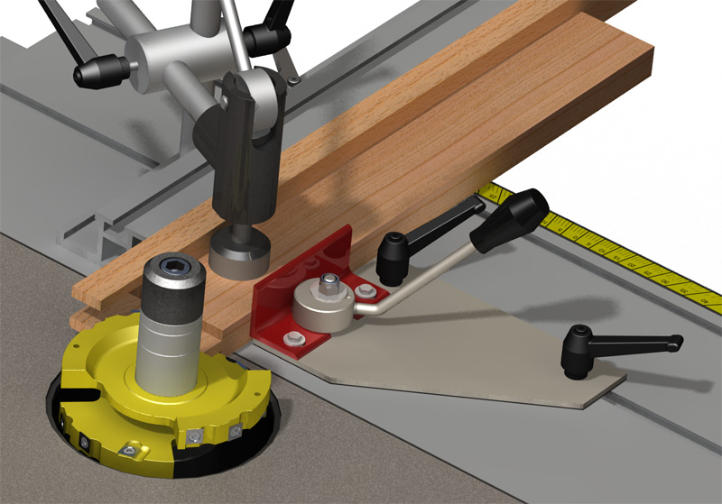

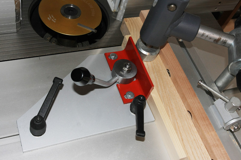

Je me suis donc fabriqué ce demi étau à excentrique, dont la base est constituée d'une tôle d'acier de 5mm. Je ne vais pas vous faire un roman, les images parlent d'elles mêmes! Ce que l'on ne voit pas par contre, c'est la semelle en caoutchouc dense, l'adhérence est maximale!
Je dois pourtant dire que sont efficacité est tel, que je n'ai aucun mal à bouger le guide perpendiculaire, pourtant bien serré... Il va donc falloir améliorer tout ça!

Notez en arrière plan, mon nouveau porte outil, avec déjà son manchon bout d'arbre (J'y reviendrais)

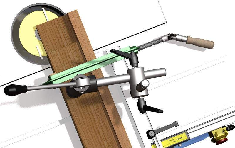

Autre système, mais toujours dans les cartons faute de temps:
La base de cette presse, est un fer en Té de 30. Une de ces particularités, le cardan. Si vous avez déjà utilisé des serres joints à cet endroit, (que ces deux dispositifs sont appelé à remplacer!) vous savez combien il est ch.....nt de les serrer du bout des doigts!
J'ai prévu de m'en faire en trois longueurs: 150, 200 et 250mm. A suivre donc!

Me voici à nouveau parmi vous, avec comme à chaque fois, quelques nouveautés !
Tout d’abord sur Solidworks :
Comme vous pouvez le constater, j'ai beaucoup travaillé le rendu sur PhotoWorks.
