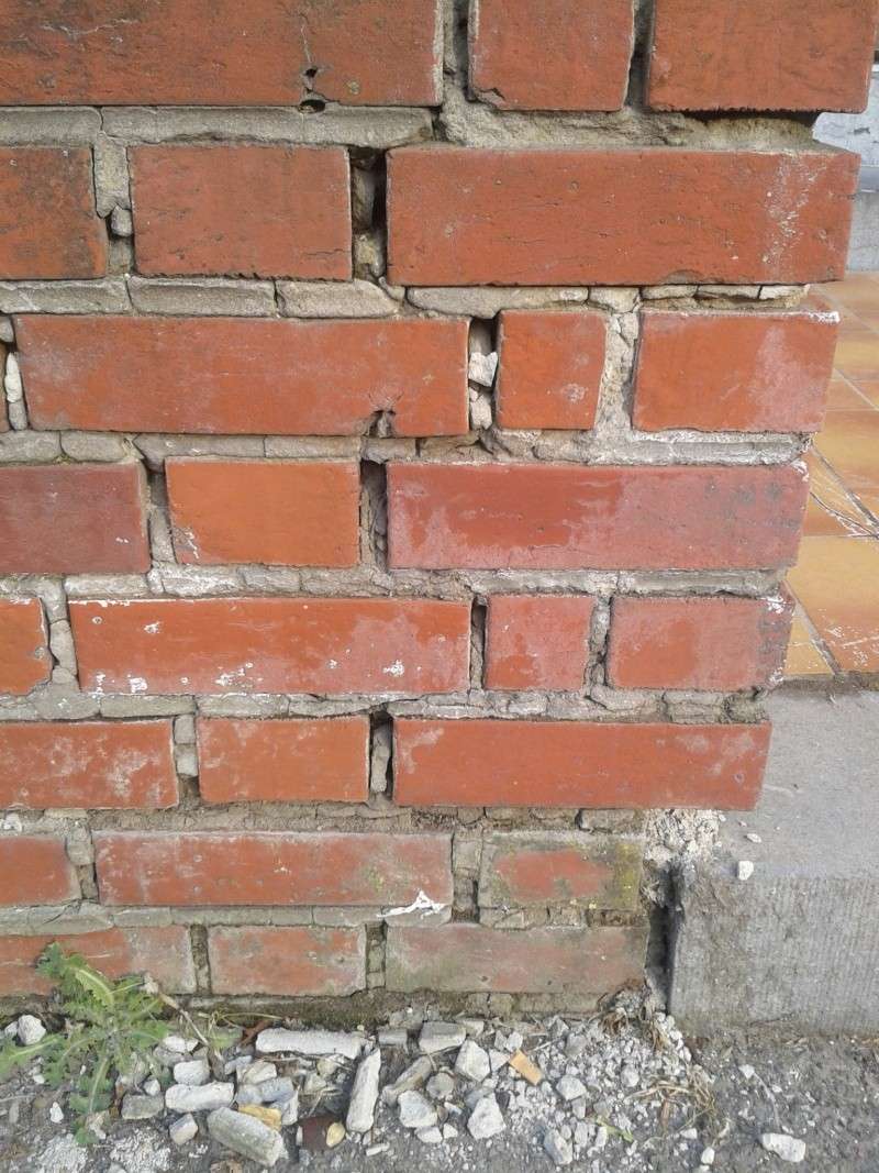

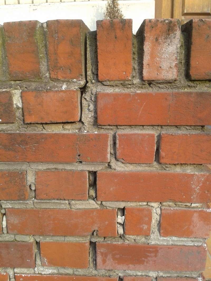

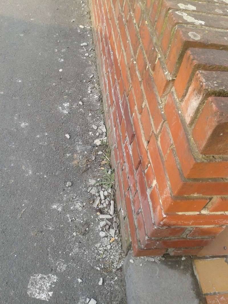

j'ai comme projet d'été la réalisation d'un muret de façade de maison surmonté de grille ancienne en fer forgé (debut 1900 donc lourde!!) + portillon et portail coulissant
devant chez moi il y a déja un muret en brique de 22 mais il est en mauvais état (joint poreux,fissure structurelle ,peu etre pas de fondation)
de plus la couleur de la brique fait trop neuve (orangée) par rapport à ma maison de 1925 (ça ne se voit pas trop sur les photos)
de plus il y a une dalle béton,carrelé, (avec un sale carrelage moche !!! )entre ce muret et ma façade
celle ci est pentu mais du coté maison donc pb lorsqu'il pleut !!!! (eau stagnante et donc fondation maison qui boivent !!)
![Projet d'été:muret + grilles fer forgée demande d'infos Photo010](https://i.servimg.com/u/f17/13/24/15/91/photo010.jpg)
je pensais déja casser la dalle,étanchéifier le bas des murs de façade
refaire un dalle avec une bonne pente vers la rue pour la carreler ensuite avec de la pierre bleue
ensuite questions muret:
je vais faire des fondations en regles
mais apres briques ou parpaings+plaquettes ?
pour le maintiens des grilles je pensais à du profilé fer de grosse section
y a t'il un risque que lors de pluie l'eau sur la dalle vienne d'abord contre le muret et l'endommage ? infiltration ?
commencer à maçonner mon muret sur ma dalle ?
merci à ceux qui me lirons !!!!!
(j'aurais je pense d'autres questions au fur et à mesure du dégrossissage du projet)
bonne soirée

Bonsoir Mika,
puisque tu demandes des avis, je vais te donner les miens, ce ne sont que des avis.
1 - pierre bleue là où tu veux la mettre, ça ne me parait pas une bonne idée, parce que ce revêtement est très glissant en cas de pluie, neige etc, et beaucoup de chutes lui sont dues.
je préconiserais un revêtement plus "rugueux".
2 - pour le muret, vu la maison derrière, mur tout en brique me semble couler de source (sans jeu de mot)
3 - pour le ruissellement, il faut en fait penser à l'évacuation de l'eau.
il n'est pas logique de se dire que toute l'eau de ta terrasse (c'est déja grand) va s'évacuer par le passage piéton, qui sera un vrai gué en temps de fortes pluies.
la ou plutot les pentes de ta terrasse doivent conduire l'eau là ou tu as choisi de faire l'évacuation.
4 - pour le béton, je ferais une fondation plus profonde à l'endroit du muret et la dalle jusqu'à la maison dans la foulée.
pour ce qui est des barrières, ce n'est pas de ma compétence.
a + , bonne soirée
Bernard

Pour compléter ce qu'à dit Bernard, voici comment je procéderai :
- Casse du muret, casse du carelage.
- Fondations du muret avec chainage renforcé (treillis métallique)
- découpe pour regards drainants sur tout le tour de la terrasse.
racordement à l'évacuation eaux pluviales + découpe gaine passe-câbles
(sonnette, etc. ça servira un jour, et tant qu'à faire...)
- Ragréage de la terrasse, pose d'un primaire étanche ou résine.
- Montée du muret (parpaings, beaucoup plus rapide)
avec ceinture de béton armé en partie haute (200mm), avec réserves pour sceller les grilles
(elle doivent être scellées sur trois plans impérativement :
de gauche à droite : mur de gauche, semelle, pilier du passage ; pilier, semelle, mur de droite.
-Montée des piliers pour soutenir la grille + gaine passage de câbles sur celui de droite.
-Scellements de la grille. Sur la semelle : soit la grille a ses propres pattes de scellement,
sinon, il faudra fixer des pieds en acier sur toute la hauteur de la grille + les 200mm à sceller (+ vide éventuel).
Les dimensions des tubes acier à sceller seront de section rectangulaire, épaisseur 3 ou 4mm,
section à voir avec le nombre de pieds, selon le poids et la longueur.
Peut-être du 30x50x4mm tous les 1500mm.
-Pose du revêtement de terrasse (antidérapant de rigueur)
Joli projet, mais gros boulot. Bon courage !![Wink](https://2img.net/i/fa/i/smiles/icon_wink.gif)

voici quelques photos faire ce matin:
![Projet d'été:muret + grilles fer forgée demande d'infos 2013-010](https://i.servimg.com/u/f77/13/24/15/91/2013-010.jpg)
![Projet d'été:muret + grilles fer forgée demande d'infos 2013-011](https://i.servimg.com/u/f77/13/24/15/91/2013-011.jpg)
![Projet d'été:muret + grilles fer forgée demande d'infos 2013-012](https://i.servimg.com/u/f77/13/24/15/91/2013-012.jpg)
![Projet d'été:muret + grilles fer forgée demande d'infos 2013-013](https://i.servimg.com/u/f77/13/24/15/91/2013-013.jpg)
![Projet d'été:muret + grilles fer forgée demande d'infos 2013-014](https://i.servimg.com/u/f77/13/24/15/91/2013-014.jpg)
![Projet d'été:muret + grilles fer forgée demande d'infos 2013-015](https://i.servimg.com/u/f77/13/24/15/91/2013-015.jpg)
voici la couleur de ma facade arriere que l'ancien proprio a fait sablé et jointé à la chaux
je voudrais la meme chose sur mon muret:
![Projet d'été:muret + grilles fer forgée demande d'infos 2013-016](https://i.servimg.com/u/f77/13/24/15/91/2013-016.jpg)

Bonjour Mika,
évidemment, vu de près, je pense aussi qu'il faut le remplacer, d'autant que ce ne sont pas les mêmes briques que ta maison.
par ailleurs, je persiste dans l'idée que tu devrais contruire le nouveau muret tout en briques anciennes comme ta maison, avec le même mortier, qui donne vraiment bien sur la maison.
mais évidemment tout est toujours question de budget, et tu es le seul maitre à bord.
cordialement
Bernard
cordialement
Bernard

Re: Projet d'été:muret + grilles fer forgée demande d'infos
Ton muret a une base saine : les briques sont en meilleur état que celles de ton habitation.
Un simple rejointoyage mortier bâtard, ou autre selon coloris choisi mais à base de liant chaux hydraulique, doit suffire.
Sur cette brique, je tenterais par essai une application résine afin de modifier la teinte. J_Max, tu ne penses pas que l'on puisse foncer cette teinte avec une résine qui donne un effet mat ?

Non, la résine dans ce cas là n'apportera rien.
Autant prendre un adjuvant spécial maçonnerie, c'est même moins cher.
Le vrai problème du muret c'est qu'il est descellé, rejointoyer sera un cache misère.
Là je suis sûr qu'on peut retirer les briques à la main.
