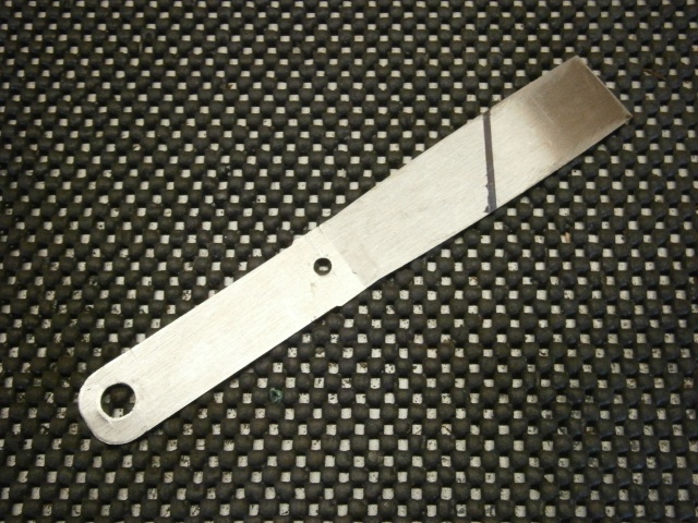

2 la spatule (avant/apres) angle a 45°

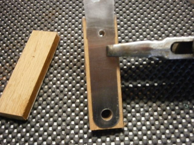

3 un vieux bout de chêne pou le manche, perçage D9 et D5 pour les chevilles qui serviront de fixation
pour un perçage aligné j'utilise une méthode simple je fixe un coté sur le fer avec une pince étau, je perce les 2 trous puis je fixe les 2 cotés ensemble tjr avec la pince étau et je perce simple et efficace ^^

5 assemblage et collage

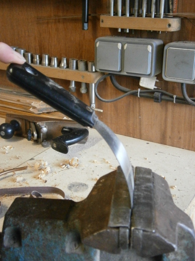

pour la 2eme, j'avais des doutes moi aussi sur la souplesse, mais il n'en est rien
voila en quelques photos le pourquoi du comment
le tranchet (fini) et une spatule "identique" juste un poil plus large
la souplesse de la spatule
la souplesse du tranchet
enfaîte la souplesse de l'acier reste le même c'est sur la longueur total de la lame que ça se joue

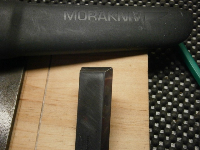

pour les "matériaux plus dur" (Contreplaqué Bakélite ou autres Mélaminé) j'utilise un autre outils ...
un MORA CRAFTLINE a émouture Chisel un super outil multi-tache ^^
