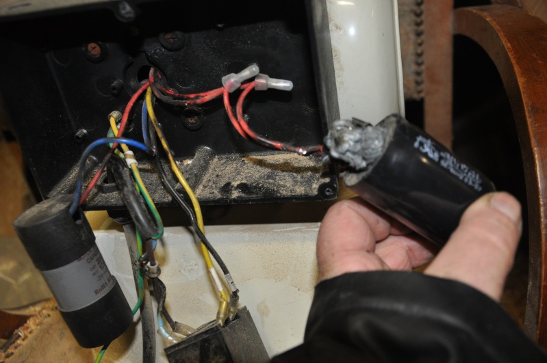

Zarok voila des photos du cablage de l'interrupeur qui s'est pris pour un barbecue.
Je vois deux condensateurs, je ne comprends pas bien à quelles bornes ils sont reliés, mais je subodore qu'il s'agit d'un condensateur de demarrage et d'un condensateur permanent(si j'ai bien appris ma leçon!). Je pense que l'avarie electrique s'est faite en deux temps: un condensateur (celui en haut à droite ) a grillé pour une raison X, et s'est mis en court-circuit, ses fils ont chauffé, leur isolant à fondu et fait fondre l'isolant d'un fil d'alimentation voisin. Second court-jus qui cette fois a fait disjoncter mon compteur.
Ca ne me dit pas ce qui a fait griller le condensateur, (la turbine de l'aspirateur, précédement endomagée et somairement redressée devait vibrer: est-une explication?) et surtout ça ne me dit pas si le moteur a souffert.
Merci de ton aide !

Ces un moteur a deux vitesse a se que je vois il y a 6 fils qui sorte désolé j'ai un peux de mal a voire . Ces bien un moteur a condensateur permanent et de démarrage .
Le condensateur gris et celui de démarrage .
Le condensateur noir et celui permanent .
