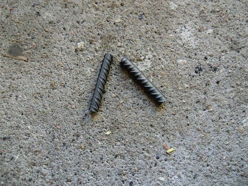

Voilà les chutes, c'est optimisé

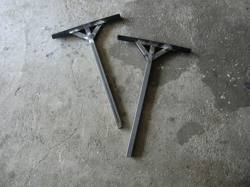

On commence par souder la barre horizontale du H avec la partie "montante", celle qui soutiendra la partie coulissante haute. J'ai utilisé un profilé carré de longueur 50.
Ca nous donne un T que l'on va souder sur les deux barres verticales du H et qui vont donc donner le pied (désolé pour le cadrage) :
On ajoute des renforts sur la partie montante :
Et voilà mes deux bases terminées (à quelques retouches/meulages près) :
La suite bientôt

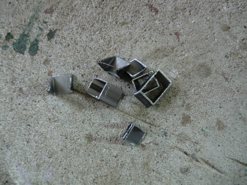

Oui j’enchaîne, j'avais envie de me refrotter à la soudure à l'arc, j'aimerais bien maîtriser correctement cette technique. Alors, j'avais ce projet en tête depuis un moment, et puis je tournais en rond, alors j'en avais marre de faire des plans, etc, alors je me suis lancé . Et puis surtout j'en avais besoin, j'ai coupé récemment des lames de terrasse de 2m50 à la radiale, et je me suis bien rendu compte que les sauterelles ont leur limites et qu'une servante à rouleau les soulagerait un peu.
J'en profite pour poser une question, je recherche des bouchons en plastique pour mettre au bout des tubes, type bouchon a ailettes, j'en ai trouvé en 25mm, en 29,5mm en 40mm chez LM, mais j'en ai besoin en 30mm, si quelqu'un à des plans je suis preneur, sinon je devrait les réaliser en bois ou souder un plat au bout du tube, mais ça m’embête un peu d'acheter un plat juste pour ça.

Si tu ne trouves pas de bouchons, dans les chûtes, tu n' as pas la possibilité d' en faire, cela pourra éviter l' achat de fer plat?

Pour les chutes, ben même pas, mes découpes sont faites de manière à ne pas avoir de chutes, les morceaux montrés plus haut sont 10mm de large pour les plus grands, du coup les bouchons plastiques me paraissent plus simple et pour les 29,5mm ils étaient à 30cts/pièce, soit 1,8€ par pied, je trouve que c'est la solution idéale.

Pour tes bouchons de tube, tu ne peut pas en prendre des plus plus grand et les ajuster avec un cuter ?
Antoine- complétement accro
- Messages : 2191
Age : 28
Re: [Réalisation] Servante à rouleaux... à base de roulettes !
Salut Antoine
Le problème c'est que la taille au dessus c'est 40mm et du coup même retaillées elle ne rentreraient pas dans mes tubes.
D'ailleurs, un peu paradoxe que j'ai remarqué, si j'achète deux bouchons PVC, au rayon des profilés quelle que soit la taille, ça coûte 60cts, si je prends les même bouchons au rayon visserie, il sont vendus par 4, l'emballage est différent et ça revient à 2€50 de mémoire, apparemment les premiers sont prévus pour profilés alu et acier, les autres pour pieds de table et de chaises, et pourtant se sont bien les mêmes...
Sinon, j'en ai bien trouvé sur le net, mais les frais de ports sont trop élevés, peut-être qu'en les faisant venir de l'étranger

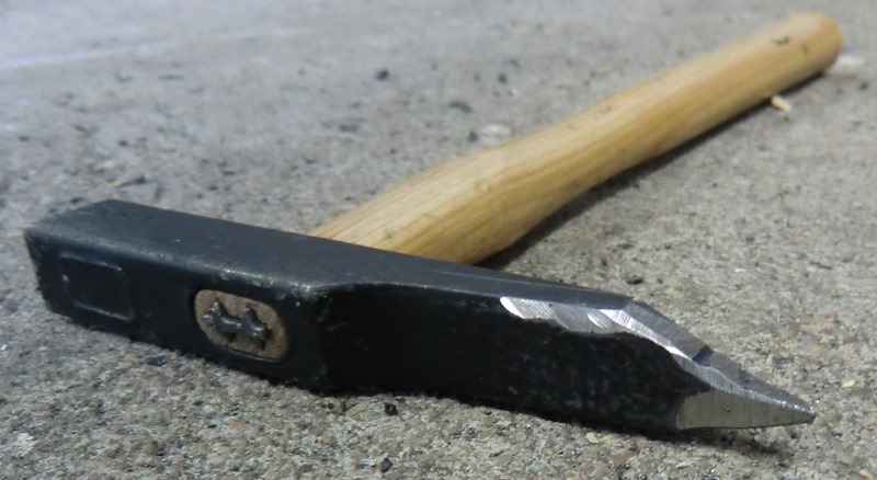

Pas de photos de l'avancement aujourd'hui, se sera pour demain.
Mais pour vous faire patienter, une photo de mon magnifique marteau à soudure pour casser le laitier :
C'est de l'impro, mais ça m'a bien dépanné, j'en avais marre de taper avec un bout rectangulaire pas adapté
Demain, les photos de la suite

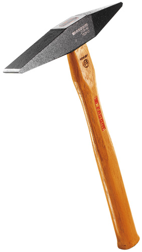

Dia, pas mal ton dépannage mais je constate que la pointe est émoussée.
Perso j' ai ceci depuis bien des années, un don d' un ancien chef de la chaudronnerie. (Désolé pour la pub).
Gérald.

En fait c'est totale impro, je ne savais pas à quoi ressemblait un marteau pour faire sauter le laitier, j'étais dans l'atelier et je me suis dit qu'un marteau pointu serait plus pratique alors j'ai démarré la meuleuse et hop!

Cela se nomme une piquette de soudeur, je pense que l' acier doit être forgé ou trempé.
Je ne soude pas souvent mais je puis te dire que depuis que je l' ai je n' ai rectifié la pointe qu' une fois.

La partie supérieure coulissante :
Je n'ai pas de détail de la soudure, rien de bien sorcier, c'est du tube carré de 25mm, la partie qui soutiendra le rouleau est une cornière de 30mmx30mm, comme pour la base, j'ai ajouté des renforts.
On voit sur les photos les retouches de soudure, encore un petit meulage à faire.
Un point sur les vis de serrage, j'ai choisi de laisser un chevauchement de 8cm en ouverture max, la vis de serrage (M6) sera placée à 5cm du haut de la base.
Je soude un écrou sur la base, cette partie me fesait un peu peur, notamment la détérioration possible de l'écrou. Je maintiens le tout avec un serre-joint dont le mord mobile est cassé, et qui est donc en forme de boule, très pratique pour tenir l'écrou.
Ca s'est plutôt bien passé
Ensuite je perce à 4,5 pour fileter à M6 (je sais que c'est un trou un peu petit, mais le filetage s'est bien passé) :
Pour les poignées de serrage, j'avais prévu d'utiliser des poignées récupérées en plastique (on les aperçoit sur les premières photos du fil), mais j'ai changé d'avis, et j'ai choisis d'utiliser des chutes de fer à béton de 10 :
Soudées avec des vis M6, et un petit coup de bombe de peinture et le tour est joué :
La suite bientôt

Alors voici la base :
Ce sont des roulettes de deménagement que j'ai eu en promo
J'avais deux choix :
- conserver la coque d'origine
- ne garder que les roulettes et leur créer un cnouveau chassis
J'ai choisi de conserver la coque d'origine (censée suporter 150kg) mais de la couper en deux pour ne conserver qu'une ligne de roulettes :
J'ébarbe, je ponce les lettres en relief qui sont sur le dessus du support et j'aroundi les angles :
J'en fait une série de 5 pour une servante ce qui permet d'avoir un "rouleau" d'environ 40cm :
J'ai hésité à utiliser l'autre morceaux pour faire le "rouleau" de la deuxième servante :
Mais finalement, ayant pas mal de roulettes, j'ai découpé 5 autres morceaux pour avoir deux rouleaux identiques.
A suivre
